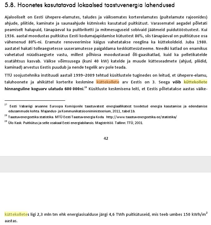

Peetripoeg kirjutas:Tead ,see pidavat ärisaladus olema,see 36 000 nii et olen selle nüüd avalikustanud .Ups.
Hea küll, et su südametunnistus ärisaladuse avalikukstulemise koha pealt liialt ei piinaks, siis olgu siis turuhinnang ka trükisõnas siia postitatud:
http://www.kutsekoda.ee/fwk/contenthelp ... 9/10450839

Peetripoeg kirjutas:Aga , võtame kaks nulli tagant ära ,läheb turul rebimiseks.
Töömahuga on aga selline lugu, et määravaks saab nende küttekollete keskmine kasutusaeg kuni remondini või asendamiseni. Kui uute ahjude kvaliteeditaset õnnestub vargsi madalamaks pusida või materjalide vastupidavust kasutustingimustele vähendada, siis on töömaht aastas suurem, vastupidi tekib olukord, kus head asjad kestavad tegija jaoks lihtsalt liiga kaua ;)
