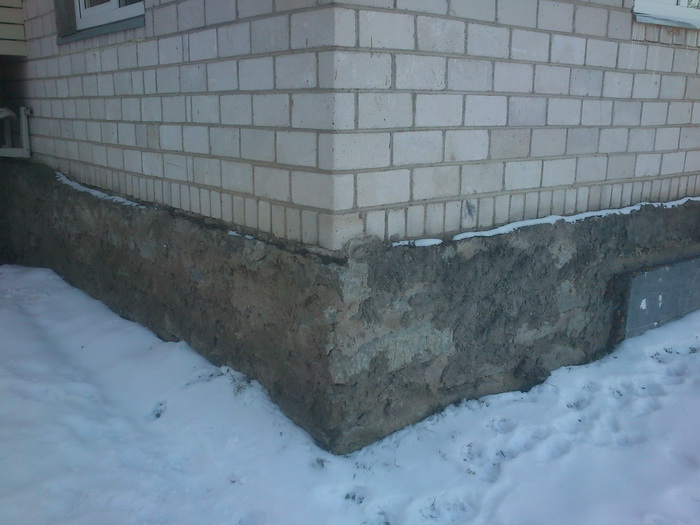

Tegu siis täis keldriga majaga kus kevadeti ja suurte sadudega(see sügis kui sadas mingi 2? nädalat) oli pinna vesi nii kõrge et vesi keldris. Märg aeg saab mööda, siis kaob ka vesi keldrist. Vundament ise paekivist, keldrilagi betoonist, pool keldri seinast on maa all. keldri põrandad betoonist
Kas sellist vundamenti saab üldse soojustada? Maja tellis osale tuleb krohvivill.
Eluruume keldri ei tule, sinna jääb ainult soojavee boiler ja tema torustik. võimalik et moosi kah hoiaks seal.
Vundamendi soojustuse küsimus tekkis kuna põrand 1 korrusel on päris külm, toas 1,5m kõrgusel on näiteks 24c siis põrandal 15c. Eriti on külma tunda seinte ääres
Majas ahjuküte ja õhksoojus pump.
Pilt väljast

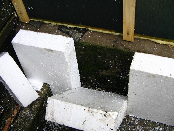

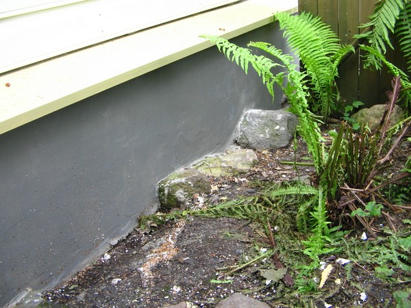

Nüüd on tekkinud veel uus maania: soklipinna väline sulgemine vahtplastiga vanamatel hoonetel. Seda tehakse päris massiliselt, nii eraviisiliselt, kui ka ametlikel objektidel ja järelvalve silmade all :mrgreen:
Siin mõned pildid riigi raha paigutamisest sellisesse soojustusse.....

äsja lahti võetud sokkel. kivist ja puha. maapinnas ca 1 meeter. allpool maapinda 2 meetrit. mingit hüdrot pole. vot sellise keldriga asi. aastal 2004 paigaldati sokliosale eps100. kelder soe kuna seal sansõlmed, katlamaja jne. keskmine temp15`. tegemist palkmajaga. MITTE MINGEID kahjustusi. KOMMENTEERIGE :D

Renoveerimine pooleli... ma vist ise tõmbasin selle plaadi korraks eest ära. Peno paigaldati sokli äärsele mullale :shock: ja krohv selga. Isegi sokli ääres vedelevaid kive ei tõstetud eest ära. Väljanägemine jäi nägusam, ikkagi riigihange :lol:
