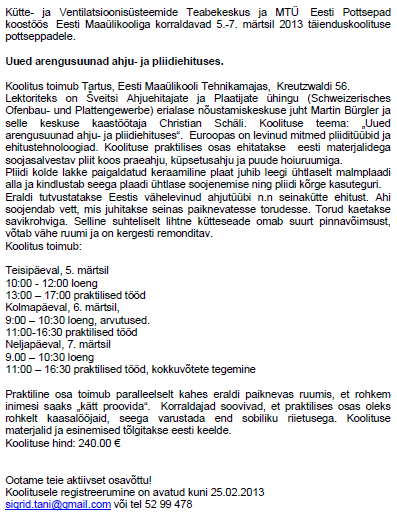

Tartus märstsis toimuva koolituse kohta sain täna sellise info.

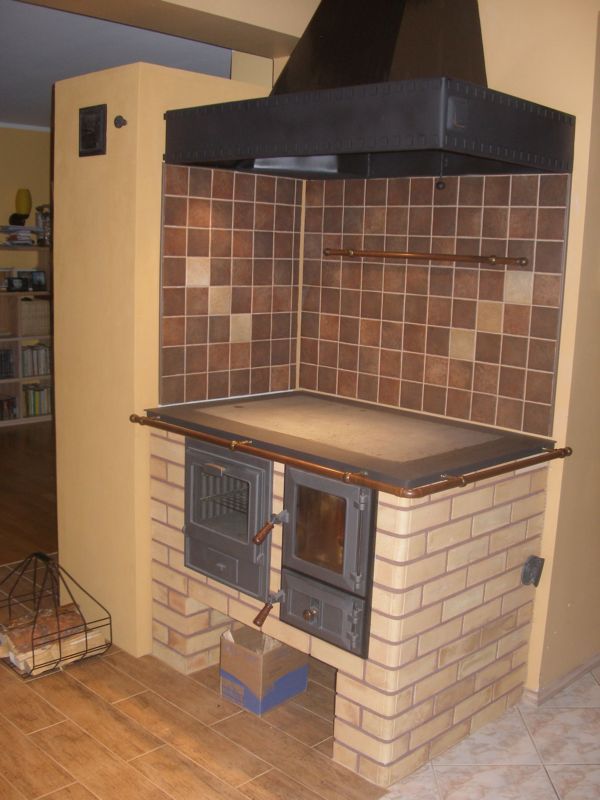

Eks nende pliitide puhul peab vast arvestama : 1. nr 2,3 ja 4 -ga koos praeahjuga ,kus kolded vene šamotist 2.Sama Kus kolle HBO+ 3. Sama ilma praeahjuta 4. Soometüüpi alumise ringlõõriga
Kui kõiki neid 3 numbrit siis tuleb kokku juba 12 varianti.
Samuti sõltub kolde suurus uksest mida kasutatakse .Kolde sügavus aga sellest kas kolle asub pliidi otsas või praeahju kõrval .
Samas muutumatud suurused on pliidi malmist või siis keraamilisest klaasist, rõngastega või siis ka ilma ,keeduplaadid
Minu pliidi kolde sügavus pildil 50 cm ja laius 26 cm kõrgus 32 cm
Ja aega kulus kah vanainimesel tunduvalt rohkem kui 2 päeva...........

Lisaks veel ,et sellel pildil on välisvoodriks kasutatud Misso kivi mis võetud vanast ( Aga Misso kivi ei saa olla ju vana .....??????? , s.t. siis uuest ) väljalõhutud ahjust ja pealispind kergelt "vanutatud"
Hetkel viimane pliit ülemöödunud aastast ,mis ei ole tehtud HBO+ st.
Edaspidised juba kõik sisud uus materjal HBO+ ......( ikka ....selleks et ei toimuks suitsulõõride ja korstna pigitumist . V.t. teemat "mis lõhub niimoodi šamoti ")

Ei ole seni olnud juhust näha meistri ühtegi tööd ja ei oleks arvanud, et nii palju vaeva nähtud...ja see plekist kubu ka enda tehtud...jaa...paneb üllatama ( arvasin varem, et vend lihtsalt paugutab uksi...) , vanakoolitöö uues kuues, mis sest, et vanast kivist...

Tõe huvides olgu öeldud ,et pliidi kubu Saaremaa Valjala seppade tehtud ja paigaldatud.Väga tublid mehed on.Igas mõttes
Projekt algas pliidist paberil ja ehitus algas ahjust.
Oli asjasse segatud isegi korstnapühkija,kes enne ehituse algust kontrollis vana korstna üle......
Ja loomulikult ,kui poleks lugupeetavat tellijat poleks ka seda tööd.

Kokkuvõtteks- väga ilus kooslus, mulle küll meeldis.

Värvid on ilusti harmoonias! :thumbsup:

Värvid on jah rahustavad...aga see on ka tore,et puuderuumi all ei ole näha vinklit ja asjaga rohkem vaeva nähtud. Ja see ka, et praeahju peal ei ole enam kivirida, mis tavaliselt ei seisa seal. Oh...siin on olnud lõikamist ja nikerdaist rohkem kui Veski raamat suudab õpetada :) .

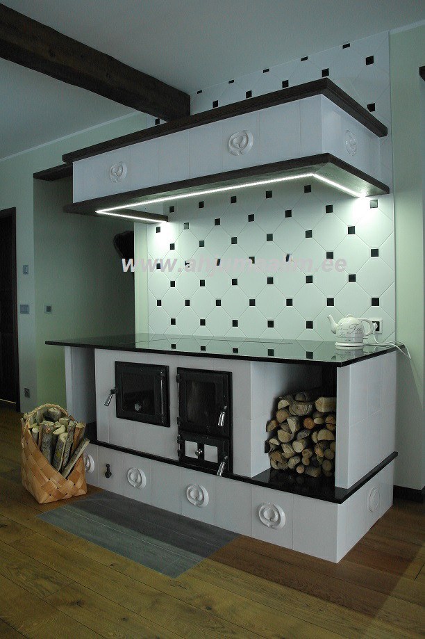

PS
2013 aasta pliit
