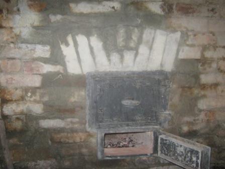

Ma olen ise mõne sellise ahju teinud... :)
Kerise alus.jpg (19.78 KiB) Vaadatud 10451 korda

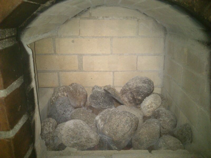

sealt saab head leili
kerise kivid
kerise kivid

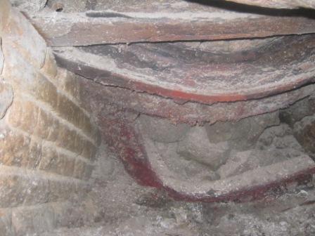

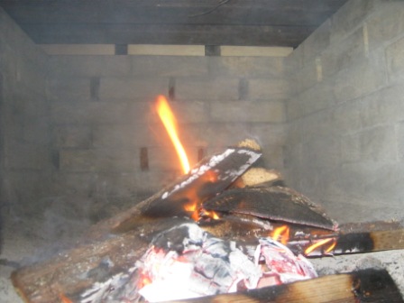

Seal on kasutatud 6-7 CM vahega raudteerelsse,sest oli vanasti ka nii ja kestnud 80 aastat. Vanad rauad vajusid osaliselt kokku kui üks talv päevas 3 kärutäit puid alla aeti :scratch: . Uus kolle on tehtud ka kitsam.
Tegelikult,kui kolle teha mõistliku mõõduga ( mitte üle 40 cm lai),siis pole rauda vaja kasutada,vaid saab kolde kokku laduda ja jätta suitsuavad külgedele ja peale . Tuleb muidugi arvestada raskusega,mis sinna peale tuleb.
Kerisekivil on kordades parem salvestusvõime kui tellisel... :good:
Teemaga seoses olev Hanski kerisahju link on ka hea üle vaadata http://digi.kansalliskirjasto.fi/pienpa ... sationId=1

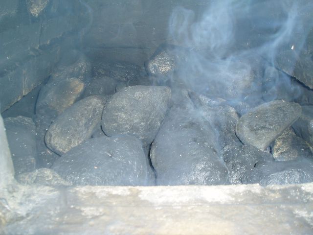

Pilt pole just selge,aga esimene tuli toimetab uues koldes,mis muidugi ka nüüd päris lai...
Esimene proovituli..jpg (39.3 KiB) Vaadatud 9884 korda

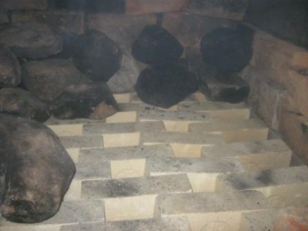

Tuharuumiga kerisahi ...enne krohvi.
Ootab krohvi..jpg (22.69 KiB) Vaadatud 9884 korda

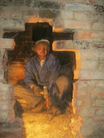

Toksisin paksu paekivi sisse tuharuumi ...
Vana olukord oli selline...

Robi!
See tuharuumi toksimise pilt on rohkem väärt kui tuhat sõna. Olen minagi Sind mõttes tänanud
tubli kümme korda....või oli see sada?
Terv.Vahur

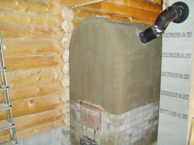

Lugemata postitus Postitas loonik »

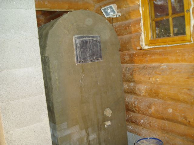

Selline ta siis sai. Robi ja minu eksperimentaal-ahi nr.1 :)
Kivikast sai mõõduga 60x75 cm ning mahutac ca 500 kg maakive. Punaseid telliseid kulus ca 220 tk ja shamotte 250 tk. Hetkel on üle "pahteldatud" Ceresit CM-17-ga ning hiljem kui ahi kuivanud krohvin üle savikrohvi või lubikrohviga. Täna tegin veidi teravamat tuld ning ahi ajab veel tublisti vett välja.
