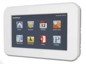

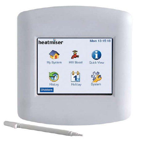

Aga kui endale hakkaks mingit sellist süsteemi ehitama, siis manuaalide lugemist alustaksin umbes sellistest seadmetest:
http://www.heatmisershop.co.uk/network- ... ontrol-p57
Heatmiser touch pad 1.png (50.49 KiB) Vaadatud 5363 korda
Heatmiser touch pad 2.png (77.96 KiB) Vaadatud 5363 korda

madis64 kirjutas:manuaalide lugemist alustaksin umbes sellistest seadmetest
Küsimus esitati siiski viie olemasoleva küttekaabli öisest temperatuuri alandamisest. Ma vaataks pigem, mis tüüpi termostaadid on, paljudel on kella märgiga klemm, millele pinge andmine ei lülita kütet päris välja, vaid alandab temp. 4 kraadi. Siis pole kontaktorit vajagi, piisab kellast kilbis (1 vaba kaablisoon ka muidugi).
