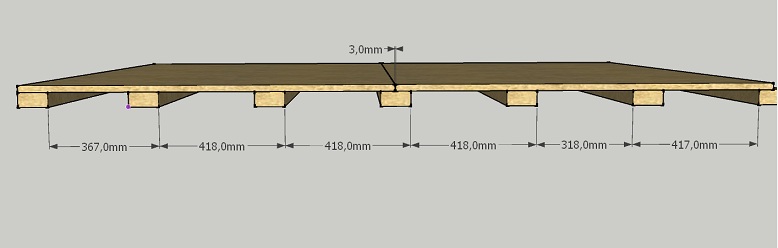

OSB plaadi laiuseks ongi jah 1250 mm.cartman kirjutas:Sry kui eksin aga kas OSB polnud mitte 1250mm mitte 1200mm?(samm 400 ei sobi siis)
OSB plaatidest põrandate juhendis on soovitatud plaadid paigaldada laagidega ristisuunaliselt, ehk siis pikemad küljed ei peagi laagidele toetuma. Aga sel juhul peavad olema plaadid sulundühendusega.
Mina oma praktikas olen paigaldanud pikiservad laagidele ja otsaservad ühendanud abilaagidega. Lisaks olen jätnud plaatide vahele vuugid ca 3mm.
Sel juhul sobib laagide sammuks 418 mm (ümmarguselt kui mitte päris viimast millimeetrit lõhki ajada)

"Plaadi pikem külg asetada laagile risti. Lühemate külgede ühenduskoht peab alati asetsema laagil. Pikemad küljed, mis ei toetu laagidele, peavad olema sulundühendusega, asuma talal või olema klambriga ühendatud."
http://www.probex.ee/osb.html
Kui risti paigaldada siis sobib ka 400 mm. sammuga karkass.

Roovitsue samm on paigaldatud siiski plaadile laiusega 1250 mm ja see on täpne, küsimus rohkem plaadi paigaldamise ajakulus.
