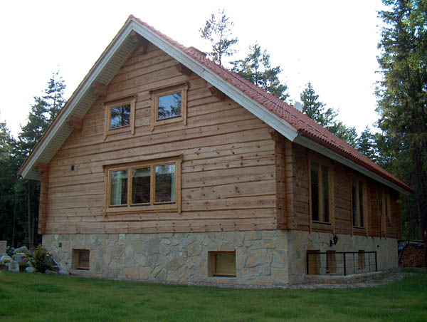

Soov on tehe täiskelder-vundament, mis umbes pooles osas jääb maa peale (soklikorrus?-> midagi taolist -> http://www.kodutalu.ee/Pildid/M16.jpg

Täiesti piisav on, kui kelder on kõigest 1-1,5 m maapinnast allpool. Maja võib täiesti vabalt jääda 1-1,5 meetrit kõrgemale maapinnast. Ehitusprahi ja august väljavõetud pinnase kuhjad maja ümber siis jääb eemalt kerge mäe tunne. Sel juhul pole ka sadevete kõrvalejuhtimisega probleeme.
Keldri rajamine ei ole eriti kallim. Muidu pead vundamendi ehitama nagunii 1,5 meetrit maasisse, nagu ennist ütlesin 1 lisameeter on maja hinna juures üsna tühine summa.
Minu mõeldud lahendus oligi umbes nii nagu pildil.
