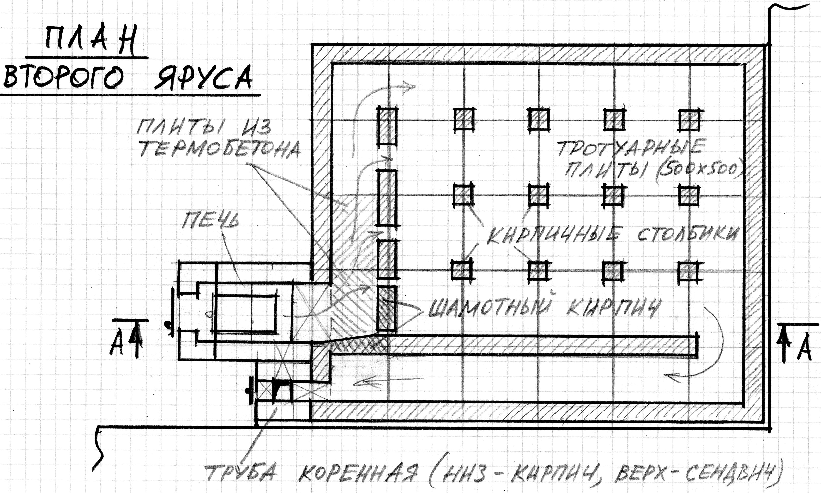

Kas saan õigesti aru et lk. 117 olevate tabelite 2 ja 3 põhjal on "kangi" ("voodisse") siseneva suitsu temperatuur ~340-612 C ja sealt väljuv 11-96 C vahel?Jaanus2 kirjutas: http://www.icheh.com/Files/Posts/Portal1/14_1.pdf
Kui nii siis kas kondenseerumise ja pigitamise mure ei teki?

Hästi ei taha uskuda et õnnestub teha selline kolle kus põlemine oleks nii puhas et vaid vesi kondenseerudes lõõridesse jõuab. Ilmselt kipub ikka muudki sinna jääma. Ja kui pigi peaks seal põlema minema (~1000C) siis saad teada mida silk pannil tunneb.
Eks päris nii jahedad gaasid kindlasti ei väljuks "voodist" kui tänapäevane kolle teha (kas oled oma silmaga näinud isetehtud allapõlemisega puugaasi kollet?) aga eks see tähendab ka et tuleb "madratsialune" sobivalt isoleerida et temp ei tõuseks palju üle ~30 C. sest muidu võib ikka üpris ebamugavaks kiskuda seal magamine.

Mõtlen isegi mingit meie mõistes mittetraditsioonilist lahendust. Aga selle lappi-soemüüriga tekivad mul järgmised mõtted.
1. Käesolevate jooniste järgi on asi suhteliselt äkiline, sest salvestavat massi tundub napilt olevat. Aga seda saab parandada.
2. Nagu alguses juba mainiti, on sealpool kombeks, et toa temp on suhteliselt madalam. St., et seade köeti soojaks magamiseks. Tahan öelda, et siin tekivad tõenäoliselt käärid: tahad magada - ära liiga küta, tahad sooja tuba - pead rohkem kütma, aga kas sa siis selle peal ka magad? Ja kui, siis kui mugavalt magad, ilma, et munapraadimist ei toimuks?
3. Ka tekib see probleem, et ahjul on vundament all, aga selle kivihunniku pean puittaladega põrandale laotama. (Aga toestamine on võimalik.)
4. Kui pole tegu magamistoaga, siis on põrandapind ju raisatud.

Kui see "voodi" teha "jalgadel" siis võiks ehk pealmise plaadi niivõrd isoleerida et vaevu leigeks (millisele temperatuurilerenke kirjutas: tahad magada - ära liiga küta, tahad sooja tuba - pead rohkem kütma, aga kas sa siis selle peal ka magad? Ja kui, siis kui mugavalt magad, ilma, et munapraadimist ei toimuks?
Eks see loomulikult paras mõtlemis/arvutamiskoht pottseppale ole.
Leiliruumi pingina kõlab küll hästi. Muidu kipub ju pidev kurtmine kostuma et liialt kuumad gaasid kerisest korstnasse lähevad.
