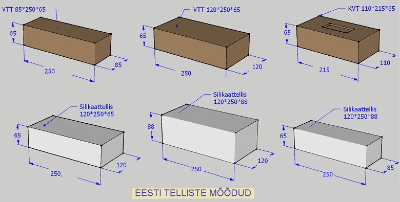

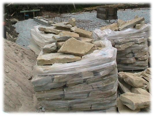

Klombitud kivi võib olla mitmesugust.
Alates vabakujulisest looduskivist, mis antud pildil küll ehk rohkem murtud, aga võib olla suures osas klombitud kujul või mingisugusesse mõõtu lõigatud:
Või näiteks klombitud 65*250mm mõõtudega silikaatkivi:

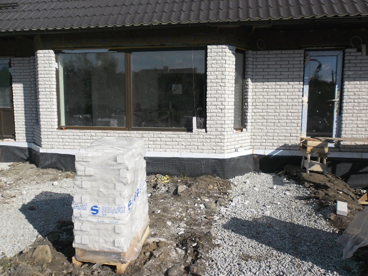

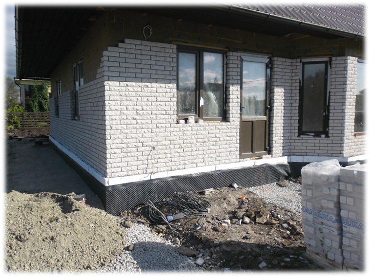

Kui palganumbreid ei taheta pakkuda, siis võiks mõelda ja arutleda, kui palju telliseid tükiarvult müürimees 8 tunnise päevaga keskmiselt puhasvuuki laob?
Võtaksime näitena pildil oleva eramu fassaadi.
Kus-juures toon 2 varianti.
1. Töö on organiseeritud perfektselt. Tellised asuvad käe-jala juures, mitte kaugemal, kui 1...2m, jalgealune on sile (üle mullahunnikute hüppama ja pidevalt komistama tööd tehes ei pea) Tõrkeid ei esine. Töö kiirus sõltub põhiliselt ainult töömehe oskustest ja vilumusest.
2. Telliseid peab kärutama üle mullahunnikute ja läbi pori 15...30 meetrit tee äärest. Käib kõva nö projektijuhtimine, millest tulenevalt sibab objektil mitmeid brigaade ja tööd ei saa teha siit ega sealt.
Nagu ikka meil asjad käivad, eriti kui tegemist alltöövõtu objektiga.
Lisaks kimbutavad aegajalt vihmahood.
Kui palju siis jõuab ühel ja teisel juhul 8 tunnise päevaga töömees telliseid puhasvuugina fassaadi laduda?

Ei taha kedagi solvata aga see fassad on küll kehvasti laotud.
Postitusi: 2659
On tänanud: 74 korda
On tänatud: 139 korda
Re: m2 hind vill + klombitud kivi
Whaithboy-l on muidugi teatud mõttes õigus.
Aga mina siinkohal väljenduksin pisut teisiti. See tulemus on "sepik".
Samas kui enamusele võib-olla meeldib sai, siis mõni eelistab just sepikut.
Peab ka ütlema, et häid fassaadiladujaid on raske leida. Ja fassaadiladumine on üsna keerukas ehitustöö.
Et tulemuseks oleks "sai", sellest tegelikult ei pruugi piisata müürimehe oskustest.
Tulemus "sai" või "kringel" eeldab väga head planeerimisest ja protsesside juhtimisest. Planeerimine peaks algama mitte siis, kui müürid püsti ja aknad uksed ees, vaid juba projekteerija laua taga enne hoone maha märkimist.
Vastasel juhul saabki maksimaalselt natuke kas parema või halvema "sepiku".

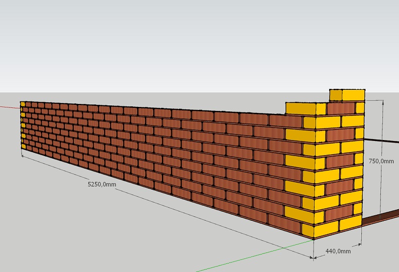

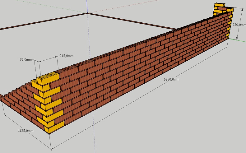

Ladusin ScetchUp-i abil 200 kivi fassaadi 85*250*65mm tellistest ära. Panin tulemuse pildifaili. Postitan siia foorumisse need ka nähtavale:
Nende piltide järgi peaks olema siis hinnatav kui palju sel juhul mees päevaga laob. Müüri pikkuseks antud juhul 5,25m ja päevaga kerkiks müüritis 0,75m kõrguseks.
Oletame, et soovitud müürikiri oleks niisugune, et vuuk asetseks kivi kesk-kohal.
Et see 85 mm laiusega kiviga saavutada, ei saa nurgakividena kasutada täispikkuses telliseid. Kõik nugakivid on vajalik lõigata lühemaks. Sobiv nurgakivi pikkus on 215mm.
Ülevaatlikuse huvides värvisin need kollaseks.
Kokku siis lõigata vaja 30 tk. Seal hulgas:
25 tk -215mm pikkusega
ja 5 tk - 85mm pikkusega
Ei saa ka toonitamata jätta, (elementaarne) et korektse tulemuse saamiseks kivid peavad olema mõõdetud ja lõigatud väga täpselt.
Huvitav oleks nüüd veel lugeda kõige selle juures kommentaare ja arvamusi.
Et kas 200 kivi sel juhul on tubli saavutus? Või vähevõitu...? Või hoopiski ei jõua 8 tunnise päevaga nii palju?

vuuk kirjutas: Nende piltide järgi peaks olema siis hinnatav kui palju sel juhul mees päevaga laob.
Ei saa jätta mainimata, et "päevad pole vennad" ja meeste oskused kõiguvad seinast-seinani.
Küsimus, "palju mees laob", on oma iseloomult vähe provotseeriv.
Iga mehe kivide arv päevas, on põõrd-võrdelises-sõltuvuses tema ahnusest, finants-seisust ja pädevusest.
Ilusad pildid Vuugil. :hello:

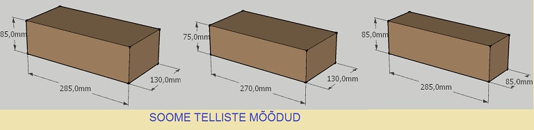

Puhasvuuk fassaadi ladumine -
Mõõtmine ja majakate paigaldamine - 0,92 €/m2.
270*130*75 kivi - 9,13 €/m2.
285*85*85 kivi - 7,58 €/m2.
285*130*85 kivi - 7,70 €/m2.
Madalam kivi - 10,67 €/m2.
Avade ületus - 2,30 €/jm.
Armeerimine - 0,10 €/jm.
Segumasinaga segu tegemine, käsitsi tassimine, norm. suuruses kivid - 7,39 €/m2.
Selline väike valik siit http://rakennusliitto.fi/wp-content/upl ... netti1.pdf alates lk. 128.
Teine võimalus neil see http://www.mittaviiva.fi/teslaskin/index.php Valid eriala, sisestad kogused ja vajadusel ühikuhinnad (kui suuremad miinimumist) ning eelarve suurusjärk nagu naksti olemas. ;)
Kõik eelnevad hinnad on brutopalgad! Maksud tulevad juurde ning maha arvestada nagu just kellegile hetkel vaja.
