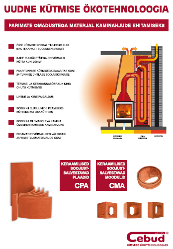

Vaatan, et kaminas sees Seguin Duteriez`i kaminasüdamik, mis kindlasti võimaldab kamina CEBUD`i materjalidega ahjuks ringi ehitada. CMA-R ja CMA Akubetist moodulid võimaldavad ehitada suure salvestusvõimega ahju, mis ka aastakümneid töötab. Savi-liiva telliste kasutamine samadel tingimustel kindlasti soovitud tulemust ei anna! Samuti on küsimärgi alla kaua määratlemata kildumisteguriga materjal sellistes oludes üldse vastu peab? Väliskestas elik siis ahju konstruktsiooni osas kus suitsugaasid materjaliga kokku ei puutu kindlasti aga telliseid kasutada võib. CPA plaatide eelisteks on aga paigalduse lihtsus, väga hea salvestusvõime ja parim soojaeraldus ahju pinnalt ruutmeetri kohta.
Lisaks veel mõtteid seoses tänaseks tekkinud olukorraga Eestis. Täna on teadlikud kliendid minu hinnangul seatud kummalisesse olukorda. Justkui seaduskuulekalt käitudes peaks küttesüsteemi või seadme talle majandustegevusena paigaldama kutsetunnistusega pottsepp. Leides nüüd sellise pottsepa kas siis Kutsekoja registrist või majandustegevuse registrist selgub, et pottsepp pole enamusi turul pakutavaid süsteeme ja ahjusid (sh saunaahjud, metallkaminad, õhkküttesüsteemid jne) vastavalt paigaldusjuhendile võimeline üldse paigaldama. Huvitav kelle käest siis see klient peaks nüüd teenuse tellima? Lisaks hakatakse kliendile rääkima endale mitte tuttava süsteemi halbadest omadustest, mis tegelikult on pahatahtlik vale ja pakkuma küll endale tuttavat, kuid kliendile mitte sobivat lahendust. Küll räägitakse kõlavalt õlukestvast õppest, ise õppimisest jne. Minu soovitus on, et enne avalikult sõna võtmist endale tundmatute materjalide ja süsteemide suhtes tuleks käia koolitustel. Kui peale koolitusi tundub, et õpetatud süsteemi paigaldamine ei sobi minu firma profiiliga, siis saate ka viisakalt paigaldusest loobuda ja omades informatsiooni anda vajadusel kliendile omapoolsed asjatundlikud kommentaarid.
Lõpetuseks soovitaks pottsepal oma firma kodulehele välja panna ja kui kodulehte pole siis vähemalt enda jaoks välja töötada teenuste hinnakiri tööde kohta mida ta üldse teeb ja palju see töö maksab. Siis pole enam vajadust raisata oma väärtuslikku aega nendest töödest ära ütlemistele mis vastumeelsed või firma spetsiifikast tulenevalt ebamugavad teha ning kommentaaride välja mõtlemisele.

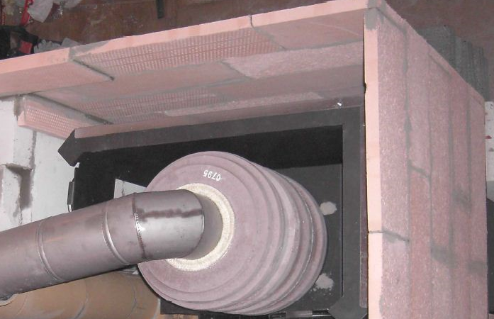

Ma ei oskagi kohe midagi öelda? Kordan siis veelkord üle, et CEBUD CMA-R rõngad ei ole valmistatud malmist vaid materjalist nimega AKUBET. Süsteemi mõte on soojust akumuleerida!
KOLTSI КОЛЬЦА!

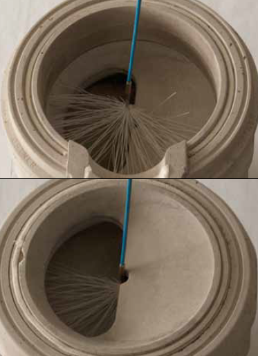

NB! Varem on käinud läbi ka kartused seoses CMA-R süsteemi puhastamisega. Nagu varem öeldud, et kui kütta ahju kuivade puudega ja õigete kütusekogustega, siis tegelikult puhastamise vajadus puudub. Aga kui see vajadus peaks tekkima, siis ka see töö ei ole kutsetunnistusega korstnapühkijale mitte teostatav. Lihtsamaks selgitamiseks lisan illustreeriva pildi.
