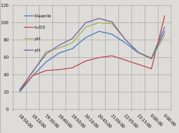

Mõtlesin ära mõõta teatud temperetuurid. Küsimus tekkis just villa panemises ja mittepanemises. Katse on nagu on, midagi ikka ütleb. Kahjuks jäi panemata õhuvahega kivi. Selle vea parandan ära, ehk homme.
Panin pliitarauale neli PTT kivi. Ühe kivi peale panin klaasriide ja teise peale TUL10. Kaks kivi jäid niisama. Pliitaraua temp oli 370-532*c. Sellepärast paningi vahekivi, et soojust ühtlasemalt jaotada.
Erinevatel aegadel mõõtmistemperatuurid ülemiste kivide keskel.
18:46 raua vastas olev kivi, hiljem panin teised kivid peale
1. (hiljem klaasriidega) 83*c
2. (hiljem villaga) 83*c
3. (hiljem kivi kivi vastas) 78*c
4. (hiljem kivi kivi vastas) 80*c
18:56 1. 20 2. 22 3. 23 4. 22
19:16 1. 39 2. 39 3. 43 4. 44
19:30 1. 55 2. 45 3. 67 4. 64
19:40 1. 65 2. 46 3. 71 4. 74
19:50 1. 70 2. 48 3. 77 4. 82
20:16 1. 83 2. 56 3. 95 4. 100
20:45 1. 90 2. 60 3. 100 4. 105
21:06 1. 87 2. 62 3. 99 4. 101
22:05 1. 77 2. 57 3. 81 4. 81
23:15 1. 65 2. 52 3. 65 4. 66
00:00 1. 59 2. 47 3. 58 4. 59
ja nüüd pealmine kivi ära ja alumiste kivide temp
00:05 1. 95 2. 108 3. 86 4. 90

motamehe tabel excelisse

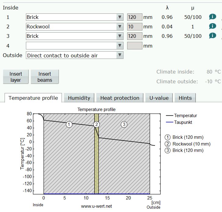

vill telliste vahel.jpg (80.95 KiB) Vaadatud 4306 korda
villa soojatakistus peaks olema kivist 20 korda suurem
