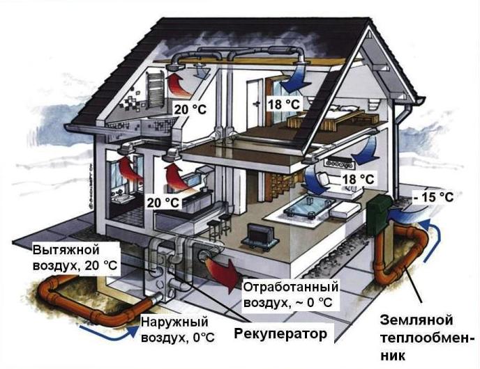

Küsin maa sisse paigaldatud ventilatsiooniõhu eelsoojendamise-jahutamise kohta. Kui suvel väljast suure suhtelise õhuniiskuse juurest 20C õhku juhtida läbi 10C toru siis võib ju seal maa all torus niiskus kondenseeruda. Sellisel juhul muutub suvel see toru seal ju hallituse kasvulavaks?
Re: Odavamalt tarbevett
Täpselt. Sellina oht täitsa esindatud kui suvaline toru suvaliselt matta.

Mitte küll vent õhu eelsoojendamine aga maaalune vent torustik siiski http://www.uponor.ee/~/media/Files/Upon ... sioon.ashx

Maaalusest orust - see tõuseb ju õhuvõtuks maa peale. Lisaks kaevavad närilised käike ka maapinnast allpool nii et võimatut pole midagi. Põhiline oht on selles, et see "ümber maja torustik" ei ole nii lihtsalt seestpoolt kontrollitav kui pööningupealne, mis juba mõõtmeteltki lühem on.
Plastik torustik ventilatsiooniks on vägagi levinud. Näiteks http://www.uponor.ee/~/media/Files/Upon ... taloog.pdf
Pakuvad ka maaalust süsteemi http://www.uponor.ee/~/media/Files/Upon ... tsioon.pdf Pidavat muuhulgas lausa haiglatele sobiv olema.

Õhu soojendamise/jahutamise mõte pinnasesse paigaldatud toru abil on IMO väärt mõte. Näriliste teema - no maitea, 1,5m sügavusel ei toimeta vihmaussidki, maast väljuv osa iseenesestmõistetavalt tuleb turvata, kuid muus osas on see teema nonsenss, no offence. Rehau torude hinna koha pealt google seekord adekvaatselt aidata ei suutnud. Eelpool teemas kasutas keegi ka Uponori maa-alust venttoru. Uponori brožüüris muidugi kirjutab, et "polüeteen (PE) ning polüpropeen (PP) on halvad soojusjuhid". Rehau torud samuti PP'st, kuid tekst ütleb: "Thermally optimised polypropylene material to improve heat transfer". Krdi müügimehed teevad ikka sitast saia, aga ok see selleks. Ega paraku muud materjali sinna pinnasesse väga ei pista ja kui torust lõpust tuleb ikka plusskraadis õhk välja siis pole ka vahet. Kui kasutatav materjal oleks parem soojusjuht, siis saaks hakkama lühema toruga, kuid siis saaks sellest väiksemast kogusest pinnasest soojus ka kiiremini otsa ehk ikkagi oleks niikuinii vaja pikemat toru.
Uponori maa-aluste venttorude hinnad olid FEB'is olemas,
200mm toru €21,67 meeter
250mm läbimõõduga toru tuleb €28 meeter (km sees). torud ise 6m pikad
Samas toru sisepinna pindala ruutmeetri hind tuleb neil pea võrdne, nendest suurema läbimõõduga torud lähevad selle näitaja poolest kallimaks, tõenäoliselt kuna toru sein on paksem. Ehk kes tahab mõnikümmend meetrit toru maasse visata, saab aimu kuluva summa suurusest ja ise otsustada, kas see on tema situatsioonis mõistlik summa.
Planeerin oma projekteeritavasse majja ka sojustagastusega venti, kuid hetkel pole veel otsuseni jõudnud, kas toru panna või mitte. Palju ikkagi toru panna? Jõelähtme "passiivmajal" pandi video järgi 90m toru, tõenöoliselt ikka vähemalt 200mm. Kui nii palju on tõesti vaja, siis jääb toru ära ja jääb eelsoojenduskalorifeer külmadeks ilmadeks (plaatsoojusvahetiga agregaati vaatan) ning kuumade ilmadega pean ihule jahutust otsima 500m kaugusel olevast merest. Kui saab hakkama poolega sellest, siis tõenöoliselt teen ära. On keegi vahepeal sel teemal targemaks saanud? On kellelgi veel praktilist kogemust, teoreetilist inffi?

Miks mitte midagi taolist?
rokikas kirjutas: Maha maeti krundile 200 jm. 40 mm. PEM toru. Selles pumbatakse (pump 25 w) ringi glükoolilahust mis läbib ka majas olevat vent õhu eelsoojendus radiaatorit (2,4 kw).
Väidetavalt toimib kenasti.
Oletan et sellise "süsteemi" rajamine odavam kui rehau oma.

Alternatiiv on see kindlasti ja tõenäoliselt on hind 50% "Rehau süsteemi" maksumusest, seega tasub kaalumist. Kust sobilikke eelsoojenduse "radikaid" leida? Mis on nende hinnad? Palju pump plekib? 200jm tundub esmapilgul liialdus. Kas kuskilt saab sellise lahenduse kohta lugeda?
Iseenesest el. eelsoojenduskalorifeeri elektrikulu ma täna väga ei kardagi. Mulle näiteks sümpatiseerib Dantherm'i kaubamärk. Nemad mainivad, et standardsituatsioonis on vaja eelsoojendust, kui välistemperatuur langeb alla -6 (tegelikult vaadatakse väljapuhke temperatuuri, et kui see langeb alla +2, siis läheb kalorifeer tööle, kuid see juhtub tavaliselt kui välistemp on alla -6). Välisõhu temperatuuri kestusgraafikute põhjal, mille otsa komistasin siin, sain exceli ja füüsikavalemite abil teada, et 100m³/h õhuvahetuse puhul on keskmisel aastal alla -6 C temperatuuriga välisõhu soojendamiseks -6'ni tarvis 122kWh. Eks muidugi nii täpne automaatika pole, et üldse ei "larista", kuid noh max €25 elektri peale aastas ei tapa. KUID .. Danthermi enda el. kalorifeer maksab €400 ja see summa paneb mind küll mõtlema, kas mitte investeerida see raha mingisse muusse lahendusse, mis aitaks samas maja vajadusel kuumade ilmadega ka tiba jahutada. (Rokikas rääkisid varem siin teemas norm õhuvahetusest 300m³/h. Siin ntx on kirjas, et värske õhu vajadus inimese kohta on 30-35m³/h inimese kohta. Ehk minu situatsioonis, kui majas elab kolm hinge siis teeb see ~100m³/h ja selle numbri põhjal oma arvutuse ka tegin. 0,5 kubatuurist käib vist korterite kohta.)
