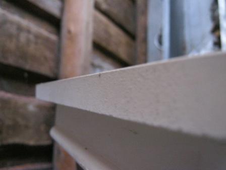

Re: Glasuurpott ahju ladumine
Igati arusaadav on see, et kui kahhelid glasuuriotse peale kandma peaks jääma ja seest pole pidamist, siis tükid väljas...aga vaadates Kersna tehtud toodangut..., siis küll ei näe seal midagi jubedat. Nii siledad pinnad, mis kannavad laialt ( praegugi siin Taivo kahhelid käega katsuda ja võin pildi lisada, kes pole näinud).
Sile serva pind..jpg (14.64 KiB) Vaadatud 4801 korda
