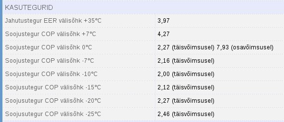

ronn01 kirjutas:tootja andmete järgi on - 25 C juures küttevõimsus 2,7 kW ja COP 2,4.
Juba ammu on tõdetud, et vale peab olema hästi suur, et seda usutaks - kas peale tootja mõni sõltumatu testitulemus ka seda väidet toetab?
Edit: Lisan juurde veel viidatud allika kodulehel olevad tehnilised andmed:
Fuji COP.jpg (31.97 KiB) Vaadatud 5693 korda
ning minu mõistus küll ei võta, miks ma peaksin ostma seadme, mille COP on -10 kraadi juures (mida meie kliimas on suhteliselt palju) üsna hädine ning mis - üllatus, üllatus - -25 kraadi juures (mida meie kliimas juhtub ehk päev-paar aastas) tõuseb siinmail ennenägematule tasemele :scratch:

Kas oled kindel et teiste pumpade COP on -10 juures täisvõimsusel töötades parem?
Võrdle ka küttevõimsuse kõvera muutust välistemperatuuri alanedes.

rokikas kirjutas:Kas oled kindel et teiste pumpade COP on -10 juures täisvõimsusel töötades parem?
Ei ole kindel, kuid VTT-testitulemustes langes energia tagastustegur (arvestades ka sulatustsüklitele kuluvat energiat) sinna 2 kanti alles -15 juures.
(ei mäleta hetkel täpselt, kuidas seal see võimsuse kasutusaste määratletud oli).
Samas ostaksin enne ma siiski sellise pumba, mis -10 kraadi juures oma maksimumi omab (mida meil on "pidevalt") kui sellise, mille maksimum on tuunitud -25 kanti (mida meil on "suhteliselt harva").
Lootus, et see kast -25 juures tavalise (s.t. mitte-passiiv- või nullenergia) maja/ruumi ära kütab (delta T kasvab ju ca 30-lt 45-le s.t. ca 1,5 korda, samas kui COP kasvab ainult ca 1,25 korda) on suhteliselt nõrk.
