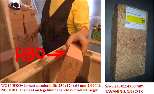

Kevadel kui see teema siin foorumis keerles, siis jäi üks vale väide minu poolt ümber lükkamata. Räägiks selle asja selgeks! Olgu nende hilisemate arvutuste ja aruteludega kuidas on, kuid selles ERR Maahommiku saates käidi välja Raidkivi kliente tõsiselt eksitav valeinformatsioon seoses Wolfshöher Tonwerke tellise hinnaga ja kvaliteediga. ERR Maahommiku saatest jäi siis kõlama, et HBO+ standardtellis on Venemaa tootjate analoogiga võrreldes 3 x kallim toode!
Äkki mõni pottsepp või Kaminahi ise oskab osundada, millises ehitusmaterjalide kaupluses müüakse ŠA-8 formaadis vene šamott-telliseid hinnaga 1 EUR/tk.
ERR Maahommikus esitatud vale väide Fakt on et HBO+ tellis ei ole ŠA 8 šamotist 3 X kallim.PNG
ERR Maahommikus esitatud vale väide Fakt on et HBO+ tellis ei ole ŠA 8 šamotist 3 X kallim.PNG (347.96 KiB) Vaadatud 3837 korda

Andrus Schults kirjutas:Kevadel kui see teema siin foorumis keerles, siis jäi üks vale väide minu poolt ümber lükkamata. Räägiks selle asja selgeks! Olgu nende hilisemate arvutuste ja aruteludega kuidas on, kuid selles ERR Maahommiku saates käidi välja Raidkivi kliente tõsiselt eksitav valeinformatsioon seoses Wolfshöher Tonwerke tellise hinnaga ja kvaliteediga. ERR Maahommiku saatest jäi siis kõlama, et HBO+ standardtellis on Venemaa tootjate analoogiga võrreldes 3 x kallim toode!
:D Nüüd siis on jah paras aeg klaarima hakata.
Kevadel oli Bauhausis SA-5 paar senti alla euro. Praegu ei tea.
Re: Glasuurpott ahju ladumine
Kindlasti koidab ka aeg kui saab SA-5-l näidata hinda 2.99 ;)
Viimati muutis kaminahi, 17 Dets 2013, 00:18, muudetud 1 kord kokku.

HBO+ standardtellist ei ole mõtet võrrelda SA-5 -ga, SA-8 on mõõtmetelt praktiliselt sama.
Leevi kirjutas:HBO+ standardtellist ei ole mõtet võrrelda SA-5 -ga, SA-8 on mõõtmetelt praktiliselt sama.
Kui arvutaks ;)
Viimati muutis kaminahi, 16 Dets 2013, 19:56, muudetud 1 kord kokku.
Vabandust, et ma SA5 hinda kirjeldasin. Julgesin sellepärast SA5est kirjutada, sest Andrus pani just sellise kivi hinna üles. Küll ta teab, et enamus ahjusid just sellest kivist tehakse.
SA-8 mõõt vastab tavatellisele igatahes. Hiljuti tõin neid just Savivanast 1,2 euri tükk.
Aga kas HBO+ on siis kaks ja pool korda parem, kestvam jne. :scratch: Kas see kivi ongi pottseppadele kohustuslik :)
Kui on, siis vabandan ERR-is.

Kahjuks ei tea sellist kauplust nagu Savivana. Vaataks ikkagi mõne teada tuntud ehitusmaterjalide kaupluse ŠA-8 tellise hindu? Mis puudutab HBO+ veeimavust, siis enne paigaldamist ei tohi telliseid vette panna! Kasutades Universal Plus ahjusegu mida kulub alusele kivile ca kolm kotti satub meil selle koguse telliste paigaldusel ahju vaid natuke üle 20 liitri vett. Tagamaks tugev nake piisab niiske käsnaga enne seguga ühendamist paigaldatava tellise külje puhastamisest tolmust.
Aga keskenduks siis kolm korda odavama ŠA-8 tellise otsingutele. Ja siis mitte laojääkide või mõne kampaania hinnale vaid TAVAHINNALE ja kus pakutakse?
