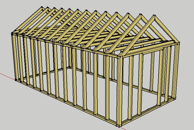

Nii. Sirgeldasin üle pika aja natukene "Ketšupiga". Näe karkassipostide samm 400mm. Mõõtmed p6*l3*k2 meetrit. Kahes otsas 1900*1000mm ukseavad, et saaks kasvuhoonet kenasti tuulutada ja saaksid aiakäruga mulda sisse vedada ja kurke / tomateid välja vedada.
Pildil puuduvad diagonaalid, ei hakanud neid panema, kuna need oleks joonise hetkel jamaks muutnud.
Karkassimaterjal - alumine vöö (100*50), ülemine vöö (100*50), karkassipostid (75*50), pennid (100*50), sarikad (100*50), distantsliist (20*50) ---- Kõik puitmaterjal kokku 0,95 tm * 140€/tm = 133 €.
Kaks meest teevad seda max 2-3 päeva, sõltvalt sellest, kas on kuhu seda kasvuhoonet potsatada ka (kas on vajadus hakata kaevama ja mässama aluspinnaga või kogemata on eelmise kasvuhoone vundament veel olemas).
Arca-Novast võid tellida küll, kui sellisel juhul kui 900mm on karkassi samm, on kile vahetus üsna regulaarne tegevus. Viidatud lingil oli justnimelt "kilemaja", mitte kasvuhoone - Seal puudus teises otsas isegi õhuava, et saaks kasvuhoones saaks soojadel ilmadel õhk ringi liikuda ja vahetuda. "Sobib nii klassikalise kilemaja, kui ka polükarbonaadiga paneelide lahenduse puhul." - polükarbonaadil ja kilel on minuteada ikkagi "väikene" tugevuse vahe.
Sai 2011 kevadel ehitatud selliseid 3*6 meetrit loomasid 2 tk - käisin just hiljuti ühte üle vaatamas, et kuidas kile on vastu pidanud - väga edumeelselt. Peremees rääkis, et vanal kasvuhoonel oli tal kile vahetus iga-aastane tegevus.
Nb 1 - kui muidu kruve ei kasuta, siis distantsliistu paigaldamisel kile kinnitamiseks oleks siiski ratsionaalne seda teha ja mitte kruvipead meeletustesse sügavustesse liistu sees ära uputada.
Nb 2 - kodus on mul 3*6 meetrit alu karkassil klaaskasvuhoone. Alu karkass on kestnud ca 20 aastat. Väga maha teda ei teeks.
