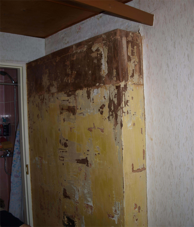

oskate targad mehed öelda mida ette võtta selle sooja müüriga.
mõtlesin et teen nii et võtan värvi maha..siis lihvin ja siis saunalakk peale.
Takistuseks sai aga see et seda värvi on liiga tüütu maha nühkida, sest seda on nii palju. kasutasin mingid spets värvieemaldajat mis naha peale sattudes kohe kürvetama hakkab..ülesse esimsele reale pidin 3 korda seda panema ja ikka täiesti värvi maha ei saanud kraabitud.
Fööniga ka möllata ei taha kuna siis on terve tuba ära tahmanud.
Seega mis teha?
Lihtsalt ära lihvida siledamaks ja värv selga? Hakkab ju kooruma.
Plaatida? Soojakadu suur jällegi.
Mis arvate?
Mingeid soovitusi ootan
Seega mis teha?
Mis arvate?

Mul isa kunagi nõuka ajal lihvis suurema käijakiviga käsitsi värvi maha ja kattis pärast puhtaks lihvitud pinna piimast-munast-kivitolmust segatud võõbaga.Lihvimine võttis muidugi vähemalt nädal aega.

Tere!Proovin isegi vanadele pottidele uut hingamist anda.Minu pottidel oli vähem ollust peal ja sain väikse relakaga hakkama.Relakal oli tald liivapaberiga ja hakkas ikkagi kittima,aga läks asjaks.Mul siin väike seeria ka sellest http://www.foto24.ee/album/44384/s16 Sul on potid ikka päris mitmekihilised ja tubane olukord ka üsna viks.Ma ei taha öelda,et see on ainuke võimalus,aga ise teeks nii.Kõigepealt teen endale kilest või koormakattest tolmukindla ruumi.Siis hakkaksin relakaga,millel on teemantketas,tasa ja targu seda jama sealt eemaldama.Ei ole see just mugav töö,aga kui soemüür väärib seda,siis anna minna!Olen teinud selleks otstarbeks ka väikese abivahendi,mis kujutab endast mänguauto põhja ja on kinnitatud nagu käekell käe peale.Sõidad sellega siis mööda soemüüri üles-alla ning võtad tasapisi vähemaks.Soovitan kasutada väikest relakat,sest suur hakkab kätt väsitama ja kindlasti teemantketas.See ei ole käsk- lihtsalt soovitus!

Kuna pottkivi on väga õhuke ja väikese salvestusvõimega on sellest soemüüri plaatimine ikkagi pigem kasulik. Pese see ajoloolist väärtust mitteomav? soesein Fairiga puhtaks, kata kuumakindlat plaatimisegu kasutades klaaskiud võrguga ja sama seguga puhtad plaadid peale. Valgest savist plaate ei soovita kasutada.mjk053 kirjutas:oskate targad mehed öelda mida ette võtta selle sooja müüriga.
Mis arvate?
Jutte, et plaaditud sein soojaks ei lähe, ära võta tõe pähe.

Üldiselt on eelkommenteerijal selle plaatimise suhtes õigus,sest nii segu kui ka plaat ise on sooja juhtivast ja ka salvestatavatest materjaldest.Olin kunagi sama probleemi ees,aga klaaskiudvõrgu asemel kasutasin 10x10 silmaga traatvõrku,mille kinnitasin mõnede kohtade pealt lamepea kruvidega,krohvisin ära,panin plaadid peale ja vägev sai.Kui mõnel külmemal õhtul sai rohkem köetud,siis läka ikka parasjagu kuumaks küll ja ainult ühel plaadil lõi kuumapaisumisega ühe mikroprao sisse.Nii,et võid plaatida julgelt.

Plaatimise kohta väike nipp. Plaadi ära, küta paar korda ja alles siis vuugi. Kui lööb mõra sisse, siis reeglina kohe. Hea plaati vahetada kui vuukimatta.

Kui keemia ei võta, siis kas käiakivi, (proovisin, tavaline silkaat ka võttis), või ekstsntriklihvija (valge paber, spets. värvi jaoks). Saab ka lintlihvijaga, aga peab ettevaatlik olema, et jälgi sisse ei tee. Korraliku kuumapüstoliga saab, aga aega läheb, sest kivi võtab soojust. Kusjuures ei tahma midagi. Kui kannatab, võid lausa leeklambiga kallale minna. On sedagi toas tehtud ja jäid toad puhtaks.
Ise lihvisin potikivi ahju üle, natuke ka vana värvi peal, pärast sai munavalge (NB!30tk) ja lihvimistolmu seguga üle tehtud ja täitsa ok jäi. Subjektiivse hinnangu järele oleks ka paljalt munaga hea olnud. Vaja oleks veel millegi pehmega üle lihvida, et pintslijäljed maha saada.

Et pmsti relakaga peale lennata sinna?
Millist relaka lihvketast täpsemalt kasutada?

Kui al pole õlivärv siis plätserda lubjaga või analoogiga üle.
Mina toonitaks enne rellakaga veel vuuke.
Arvan ma...
