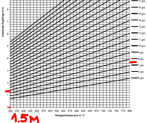

Osta sobiva võimsusega kvaliteetne südamik, millele saad ka vastavalt TR OL diagrammile HBO+ ahjušamotist salvestava lõõristiku korstna ja kolde vahele ehitada. Kamina korpuse pead ka ehitama salvestavast materjalist olgu selleks siis CPA plaat, HBO+ šamottplaat või ahjupott ja saadki salvestava ahju, mis annab ka kiirelt sooja. Ahju korpusele paigaldad suletavad õhurestid mida siis vastavalt vajadusele saad avada ja sulgeda. Samuti võimaldab selline lahendus suveks õhurestid kinni panna, et tolm ahju sisse ei pääseks.

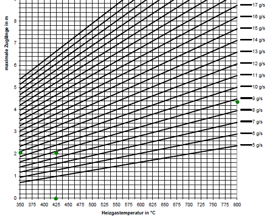

Inimene tahab ju endale nn õhkküttekaminat, mis annaks kohe sooja, kust saaks vajadusel soojust laiali juhtida ja lisaks salvestaks siis soojust nagu traditsiooniline ahi. Ladudes kolde šamotist me kaminahjust kohe sooja ei saa! Kaminasüdamikke on väga palju erinevaid seda nii suuruse, disaini, võimsuse jne osas. Kui terasest südamik ei meeldi osta malmist! Kui soovid suurt küljeklaasi või ülestõstetavat ust? See kõik on valmis kolletega võimalik aga tavalise šamotist koldega ahju puhul paraku mitte.
Kasutades erinevaid kaminasüdamikke, HBO+ ahjušamotte ja TR OL diagramme saab pottsepp pakkuda palju rohkematele tellijatele sobivaid erinevaid lahendusi. Vaadates uut pottsepa kutsestandardit peavad meistrid oskama paigaldada korstnaid, saunaahjusid, kaminaid, ehitada salvestavaid kaminahjusid kaminasüdamikega, traditsioonilisi ahjusid jne.
Lisan näituseks ühe vertikaalse lõõrisüsteemi arvestuse diagrammi malmist DOVRE kaminasüdamikuga ahju ehitamiseks.
