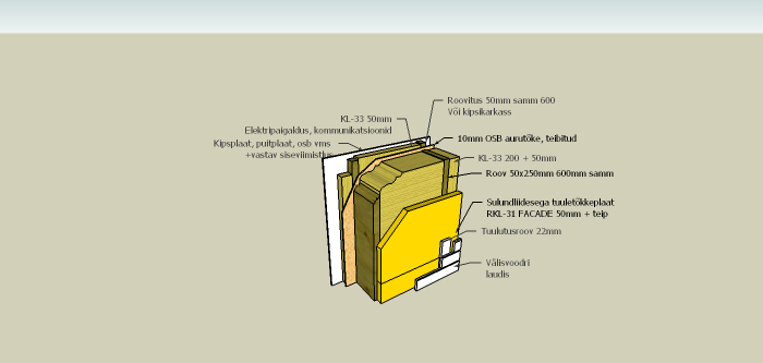

1. Plaanis puitkarkassmaja ehitus ning üritan aru saada, kuidas konstruktsioonid töötavad, või vähemalt peaks töötama. Kusagile sisemistesse kihtidesse tarvis panna aurutõke. Esimesele korrusele panen, alumine serv läheb vundamendi vastu tihedaks. Teisele korrusele panen, ülemine serv läheb lae aurutõkke vastu tihedaks. Aga mis saab vahelaega külgnevast välisseinast? Kuidas seal asi lahendada? Altpoolt lakke saab ka aurutõkke panna, aga ülalt?
2. Ühtlasi on teretulnud konstruktiivne kriitika järgmise seinakonstruktsiooni pihta:
- horisontaalne välisvooder
- tuulutusroov 22x100
- RKL-31 FACADE 50mm + teip
- roov 50x250
- kl-33 50mm
- kl-33 200mm
- 10mm OSB aurutõkkeks ja jäikuse andmiseks, tihendada servad
- 50mm roovid või kipsikarkass, 50mm vill, kips vms siseseina materjal. Villa sisse kommunikatsioonid jms.
valissein small.png (35.57 KiB) Vaadatud 12221 korda
Minu mõttekõik: OSB kui aurutõkkekihiüks eesmärk on karkassile jäikuse andmine, teine see, et aurutõke ka peale elektripaigaldust ja piltide seinapanemist tõepoolest tihe oleks. Sellise seina U peaks tulema kopikas peale 0,1, otsese külmasillaohu 250 roovidest elimineerib RKL.
fgh
Re: Karkassmaja välissein: Aurutõke ja vahelaed
Eeskujulik soojustus. Voodri tuulutusliist võiks ikka 25mm olla miinimum. Ise paneks 28 juba, aga see ainult minu arvamus ja oleneb pindaladest ja muudest suurustest. Isoveri asemel kasutaks isiklikult väljas ristiroovi ja 100 villa, vertikaalkarkassiks 200 prussi. Tuuletõkkeks mingi õhem plaat. Kas puitkiud või villaplaat. Hind tuleb kokkuvõttes suhteliselt sama, tulemus parem.
Paks isoveri plaat ajab kinnitamise ja voodri paigaldamise mõttetult kalliks, samuti need kogu maailma teibid sinna otsa. Õhema plaadi korral käib kogu töö naelapüssiga ja on kordades kiirem ning lõpptulemus parem sama raha eest. Kivivilla on muideks mugavam paigaldada.
Osb aurutõkkena tõenäoliselt täidab oma piisavalt õhutõkkefunktsiooni. Keegi kellel programmile ligipääs võiks arvutada. Määravaks saab ühtse kesta tekitamine ja õhutiheduse saavutamine.
Vahelae saab näiteks lahendada horisontaalse prussiga mille tagant või mille vastu 1 ja 2 korruse tõkked tihendatakse. Vahelae laagid kinnituvad prussikingadega selle külge. Või tihendatakse lihtsalt laagide vahed seina juures tiheda kattega, osb, uretaanplaat või aurutõkke materjal ning hunnik teibijumala teipi. Aga sellised konstruktsioonilised lahendused on inseneri pärusmaa.
Üldiselt soe sein ja tänapäeva normide kohane.
50x250mm karkassiprussi rooviks nimetada ei ole aus.
Võta arhitekt. Tuleb odavam.

Tänan nii sisuliste kui vormiliste kommentaaride eest. Tegin ka konstruktsioonist teise variandi, et pilt silme ees oleks.
