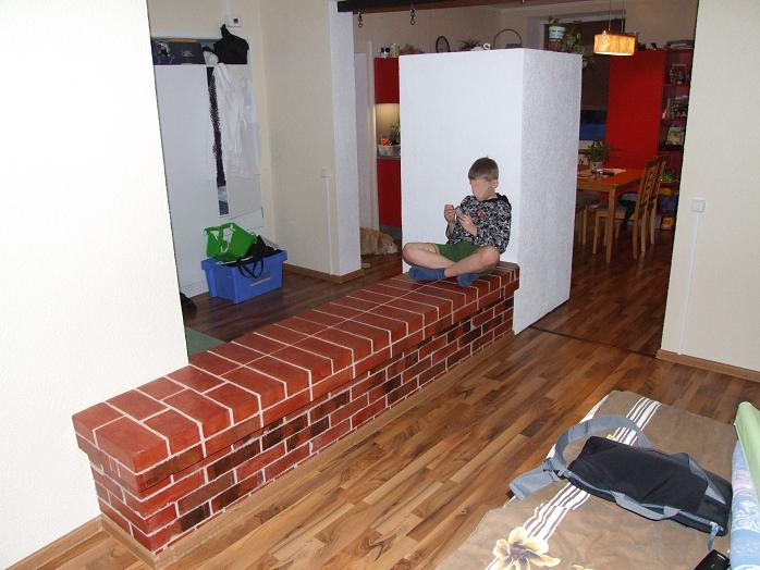

Näiteks http://www.maunoahjud.com/uploads/1/7/3 ... _orig.jpeg
Pakun, et see ahjudele lähedalseisev asjapulk on kursis vaid järjestikkuste lõõridega ahjudega, või on ta tõesti vaid ahjude lähedal seisnud

Las ta astub mõne sammu ahjust eemale, siis näeb tervikpilti...
Vaade eemalt
Vaade eemalt
Aasta hiljem.JPG (63.88 KiB) Vaadatud 5235 korda
