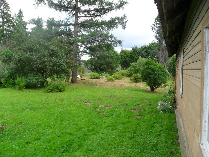

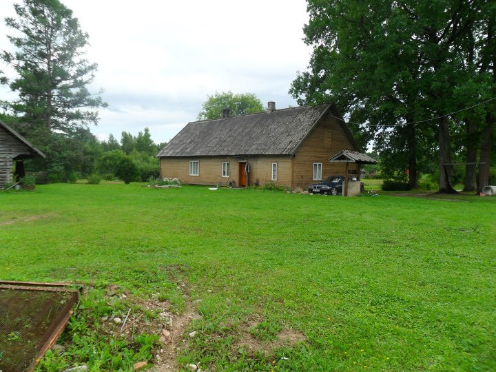

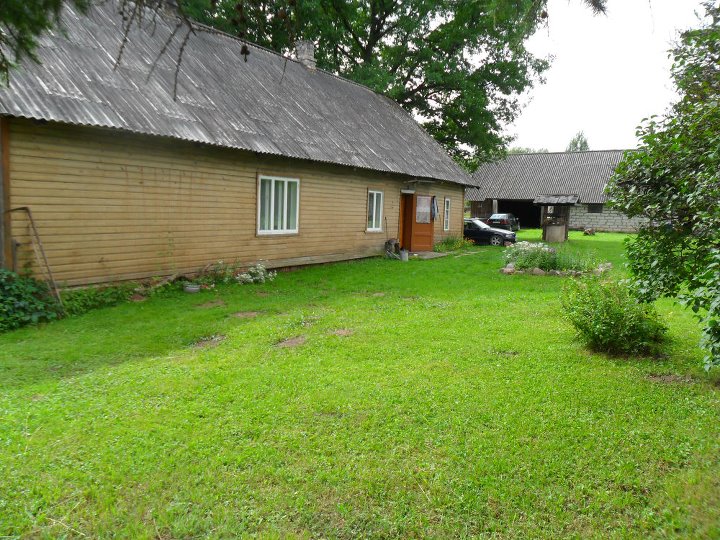

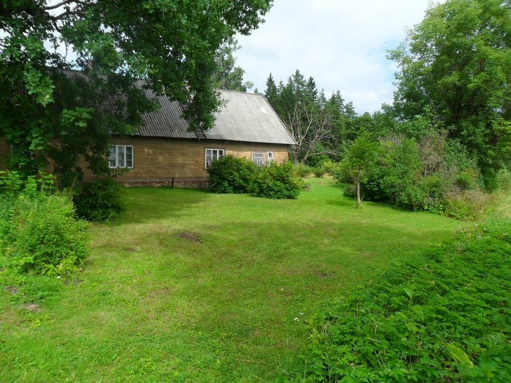

Tere! Oleks soov teada millest ÜLDSE alustada kui plaanis rekonstrueerimine? Plaanis terve maja ikka korda teha aga millest alustada, seda ei tea. Maja ise rõhtpalkidest. Soojustatud on saepuruga(mis on nii ära vajunud,et laudis punnitab vaikselt
) . Vundament ise koosneb maakividest ja mingil põhjusel on nendele peale laotud veel punased tellised ,alles nendele siis toetub maja. Katusel pole tegelikult väga midagi viga kui välja arvata see samblakiht ühes nurgas. Laudis on ka väga vana ja kohati pragunenud. Vesi on hüdroforiga majas , vaja oleks veel kanalisatsiooni . Majal väga vana elektrisüsteem , ahjud(2) ,pliit oleks vaja uued teha. Põrandad tehtud laudisest millel on saepuruplaat. seinad ka saepuruplaatidest.Kõik need tuleb uued teha. Aknad on noh Vanad
Eks on veel asju aga tõesti ei tule hetkel pähe midagi.Maja ise 8m lai, 19m pikk ja kõrgus umbes 3.

alustaks ehk alumiste palkide seisukorra hindamisest- vaatlusest. oleks hea, kui need oleks korras, siis kindlam teisi asju ümber teha-muuta.

Need tellised on arvatavalt laotud sinna hiljem kui maja on maasse vajunud.Vanasti tehti sedasi ja mõnigi maja seepärast veel püsti. Kindlasti kõik see saepuru jama seinast ära visata ja uuesti soojustada. Kui laudis päris läbi pole võib ka selle taastada.
Aga alustada võiks sellest ,et vaadata vundament kriitiliselt üle sest kui seda kohe ei kõpitse vajadusel siis hiljem seda raskem.Järgmisena vaata ,et katus ikka peab ja alles siis hakka palke vahetama/asendama.Kui teed vastupidi ei ole tulemus kiita.
