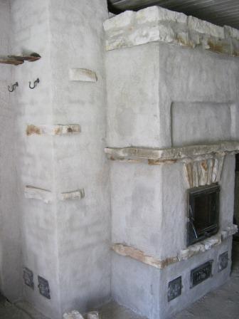

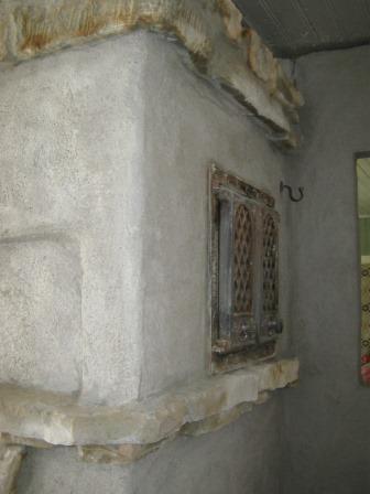

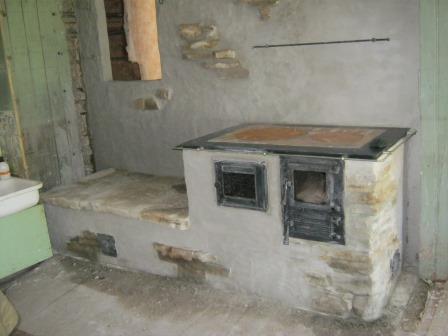

Panen siia teistele hoiatuseks ühe viimase töö... Olin väga selle kamina vastu ja tahtsin ahju teha...aga omanik soovis ALGUSES kaminat ja nii läks...Nüüd kui asi valmis, siis uurib ja küsib kangesti, et kas sellest ei saaks kuidagi ahju ehitada...?

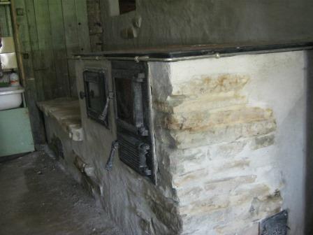

Tegin pilte ka ühest teisest ahjust, mis kipub veidike lagunema. Ahju meister on muide siit foorumist ...kes siin päris palju ka sõna on võtnud. Antud ahjul oli tegu tema esimese v koldega ( pead ei saa muidugi anda)...mis päris huvitav vaadata ja õpetlik.
Pildi panin selleks, et sattusin juhuslikult nägema ja meister saaks ise tagasisidet oma tööst. Loomulikult meistri nime ma ei avalda ja teiste asjadesse oma nina ei topi.

Täna sai käidud vaatams Motamehe varem tehtud ahjusid ja pliitat. Ahjud töötavad väga normaalselt ja kolde vuugid ka ei pudise, sest vuuke polegi praktiliselt... Ahjudes pragusid ei täheldanud. Pliita toimib ka rahuldavalt ja praeahi küpsetab. Peremees oli praeahju taguse pilu sulgenud, et tuua kumust rohkem küljele. Kui midagi ise oleks teisiti teinud, siis pliita kolde pisut suurema ja pliita suitsu lasknud ahjuga samasse lõõri, sest siis lõõr soojem, aga see minu arvamus.

Ega selles nüüd midagi toredat ei ole kui saab jälle kedagi peedistada, aga tore oleks kui selliseid ahjusid enam rohkem ei tehtaks! Vähemalt ma ise olen küll täiesti veendunud, et tõhusa V koldega ei anta laiematele savivuukidele miskit armu ja see kõik laguneb kiiresti. Minul endal on lameda põhjaga restkoldes pidanud savivuugid normaalselt 7-8 aastat vastu ja vanades umbkolletes kasvõi 40-60 aastat...( mida olen näinud). Kuigi rõhutada tahan just seda, et mind paneb imestama, et nii suur meister, saab lubada endale nii laiad koldevuugid üldse... :scratch:
Soovitasin muide ahju omanikul põlemise õhku veidike piirata, sest kuumus on koldes meeletult suur ja puud pidid kole kiirelt kaduma... Termal, aga ongi ainult pooled pilud lahti tuhauksel...mis näitab, et tõmme on tõesti ülihea.

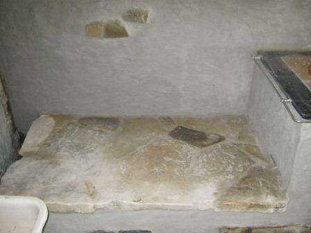

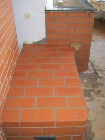

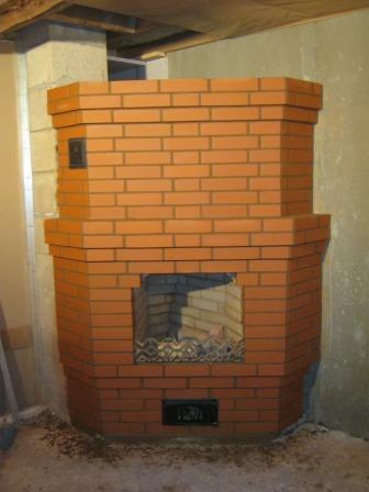

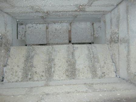

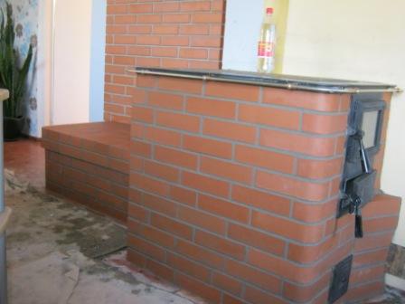

Kuna talv on varsti jälle tulekul, siis tulid väikesed lesomõtted peale...Ehk leidub ka teisi, kelle mõtetega(ja piltidega??) ühineda saaks..
pliit 1.jpg (21.5 KiB) Vaadatud 6550 korda
pliit 2.jpg (23.87 KiB) Vaadatud 6550 korda
pliit 3.jpg (20.38 KiB) Vaadatud 6550 korda

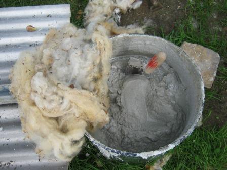

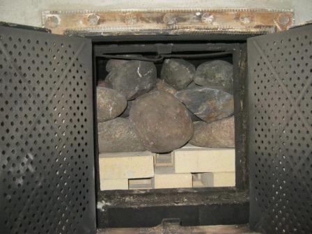

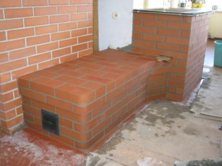

Vaikuse peletamiseks... Täna krohvisin lambavillaseguga ühe kevadise ahju üle...ja on ka muud seal tehtud...Ahi on kerisega.
Ahi ja korsten.jpg (29.19 KiB) Vaadatud 5819 korda
Keris ssest.jpg (36.47 KiB) Vaadatud 5819 korda

Robi 1 kirjutas:Vaikuse peletamiseks... Täna krohvisin lambavillaseguga ühe kevadise ahju üle...ja on ka muud seal tehtud...Ahi on kerisega.
Robi,
kirjelda palun täpsemalt villaga krohvimise tehnoloogiat. Teeksin ehk järgi. Mis krohvisegu, kas kivide-krohvi vahel on veel midagi (võrk?), kas niisutad kive, kas krohv kuivast peast määrib, kui puhas peab vill olema jne. Igatahes tundub sümpaatne meetod olema. Tänud õpetamast.
Re: Hobipottsepp toimetab
Hei!! Villa...karvaga krohvimist on juba ammusest ajast praktiseeritud ...ja sinna sisse sobib edukalt hobusekarv, lakad, koerakarv jne. ja ka vill. Tähtis on lõikuda kiud lühemaks. Lambavill lausa 1...1,5 cm, sest muidu on võimatu segada seguga. Seguks kasutada tavalist lubjasegu, millele lisada tükeldatud karva ja vispliga segi ajada. Mina panin karva kuskil 5...10 % vastavalt vajadusele.
Karva lisamine muudab krohvi palju sitkemaks. Mõnus on töödelda ja tegelikult saab korraga panna palju paksema kihi. Loomulikult tuleb pindasiud niisutada nii enne kui pärast krohvimist.
Ise ma toimetan ahjude puhul nii, et plaadiseguga liimin kollase võrgu pinnale ja tõmban kammi poolega jutiliseks, tekitades võimalikult kareda pinna.Sellel lasen rahus kivuistuda ja sinna peale lubikarvakrohv...nii mitu kihti kui vaja...
Vill ei pea olema puhas...sest pisut sõnnikut on ainult kasuks. Määrdumise osas on nagu iga teine kivipind ja karvu pole pärast märgata.
