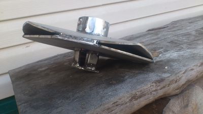

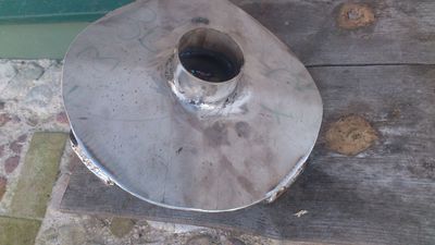

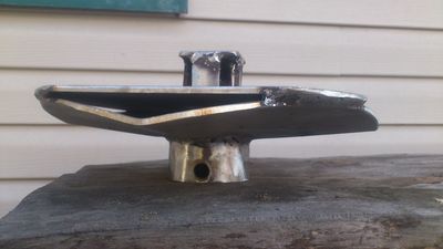

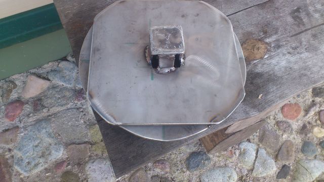

proovisin ka sellist varjanti aga ei kasu midagi
DSC_0020 (640x360).jpg (18.51 KiB) Vaadatud 6536 korda
omas majas tööd ei löpe.....iialgi
Re: zvake katel
See parempoolse kolmnurk tundub juba nagu õige olevat, aga mul jookseb kolmnurgaga risti umbes 20x40mm karpraud ja kolmnurga peale mõlemale poole on keevitatud ca 150x100mm raudleht.

Ma pole ammu teemat jälginud ja teen seekordki vaid kiire postituse. Kui sul soovi, siis vöin mönda so tehtud pöletit oma katlas proovida, näiteks seda esialgsetki, et kas mul toimib so pöleti vöi mitte. Mul enda oma ikka veel originaal ja toimib kenasti, kuid on nüüdseks öige öhukeseks jäänud juba, kardan et viimane hooaeg talle ... hästi vastu pidanud roostevaba.

overspeed kirjutas:Ma pole ammu teemat jälginud ja teen seekordki vaid kiire postituse. Kui sul soovi, siis vöin mönda so tehtud pöletit oma katlas proovida, näiteks seda esialgsetki, et kas mul toimib so pöleti vöi mitte. Mul enda oma ikka veel originaal ja toimib kenasti, kuid on nüüdseks öige öhukeseks jäänud juba, kardan et viimane hooaeg talle ... hästi vastu pidanud roostevaba.
mingi aeg võiks tõesti neid katsetada,mul mitu erinevat varjanti

mul siis tulid sellise kujuga need uued välja.
kellel huvi siis vötku ühendust
