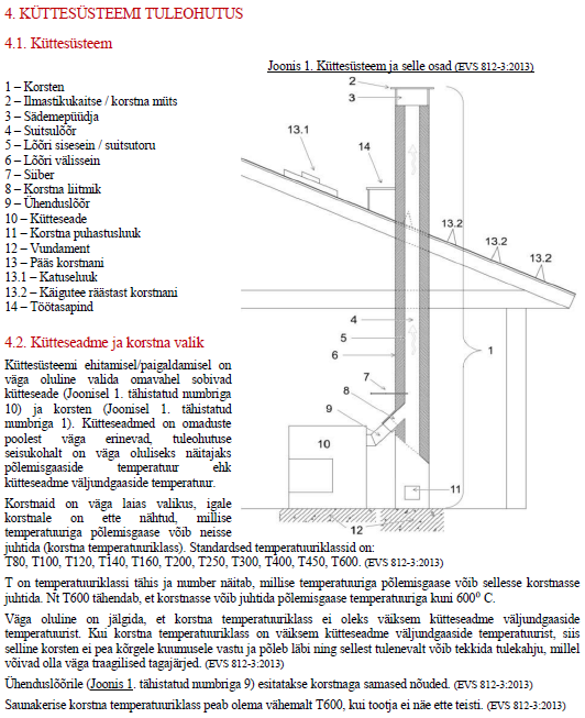

Kindlasti tutvuge Päästeameti soovitustega http://www.rescue.ee/39769 ja uurige enne lepingu sõlmimist teie poolt valitud tööde teostaja tausta http://mtr.mkm.ee/default.aspx?s=otsireg
Küttesüsteemi tuleohutus.PNG (113.17 KiB) Vaadatud 1988 korda
