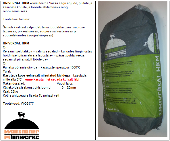

Re: Mure vana ahju remondi osas
Ei ole küll meil Kaminakojas ühegi Wolfshöher Tonwerke või mõne muu toote hind saladus!
WO3877 Univ. keraamiline ahjusegu HKM 25kg 3-20 mm vuuk 44,35EUR`i kott koos käibemaksuga.
Kui kellegile on jäänud mulje, et ma ajan lihtsalt jonni või alustasin nn kivisõda, siis see ei ole nii. On täiesti normaalne, et ühe firma juht kes ennast nimetab mentoriks ja pottseppmeistriks ikkagi Eesti Rahvusringhäälingu eetris ei võrde omavahel võrreldamatuid pottsepa töödes kasutatavaid materjale. Täiesti teine asi on adekvaatne tagasiside toodete kohta nii pottseppadelt kui klientidelt kes tõesti raeaalselt ka materjale reaalselt kasutanud ja katsunud.
Lp teema püstitaja võiks siia oma plekkahju koldest foto panna. Saab siis näha kui palju paranduseks segu vaja oleks ja kas meie poolt pakutav Universal HKM segu kasutamiseks ka sobib?
Lugemata postitus Postitas ahtos »
Kas seda segu on ainult sellises pakendis või on ka väiksemas nt 5kg.
