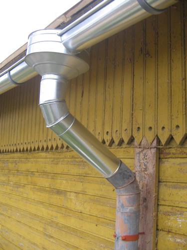

Siin on üks käsitöö...perenaine oli tubli ja restaureeris vanad pellid ära. Uued rennikonksud sai kuumtsingi vannist kooriku peale. Vanu polnud kahjuks enam järgi. Ja loodan, et ka ülejäänud veesüsteemi osad said ajastukohasema väljanägemise. Aega kulus muidugi rohkem, kui tavaliselt...
plekirestaureerimine töö 057.JPG (58.41 KiB) Vaadatud 12805 korda

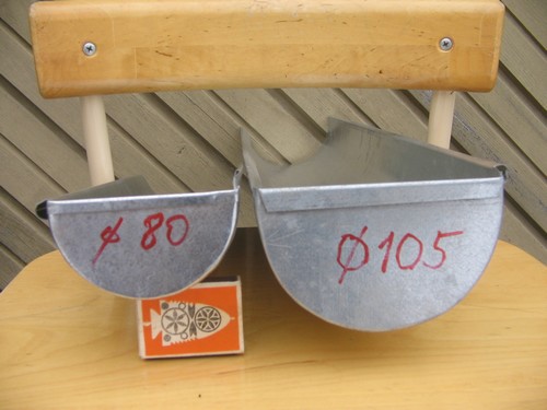

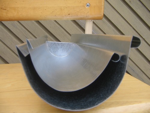

Mainisid siin ka renni otste sulgemist. Loodan, et teed seda ikka valtsiga, mitte silikooni ja neetidega.
Kui see saladus ei ole, siis ehk kirjeldad lühidalt kuidas ise seda esiäärt praegu ümardad?
pleku sahft 008.JPG (50.02 KiB) Vaadatud 12563 korda
pleku sahft 009.JPG (46.58 KiB) Vaadatud 12563 korda

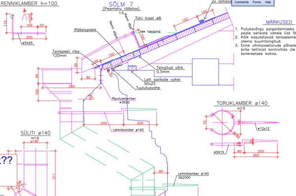

...ja mida siis tegelikult teha tahad?
See veivi-tehnikas keeramine on päris vana...tema miinus rennidele, esiääre tegemisel on tema liiga suur miinimum läbimõõt ja see, et see jätab nn saba toru keskele. Kuna teema on päris naljaka nimega" muinsuskaitse vihmaveesüsteem" :lol: ja restaureerimine, siis eeldan, et tegu muinsuskaitse ette antud tingimustega. Need tahtvad päris tihti ka traati selle esiääre rõnga sisse ja rennide enda proportsioonid pole alati nii suured, et esiäärele alates 12+mm rõngas keerata. Kui lühema veivi valmistad, siis ehk on võimalik ka väiksem keerata.
Miks räägin?...lihtsalt mõtlemiseks ennem, kui oma töökoja masinaparki uuendama kipud ;)
Näidiseks ka ühe mõisa projekt vihmaveesüsteemist, mis teemase sobib(tööd pole veel lahti läinud!)

Näed, ei saanud selle pildi laadimisega hakkama.. :oops:
ärge sõimake,aidake mind.

Eks see elu nii paraku kulge! Endal oli ka juhus jõuda täpselt sellesse punkti, kus praegu oled, kunagi ammu. Kui oleks vaja olnud ainult veerenne ümardada, siis selleks oli ka igasugu sikerulle valmis tehtud, aga järjest rohkem hakkas tulema töösse katusepealseid renne, milledel esiääred vaja samuti ümardada. Nende toorikud olid vahest meeter ja rohkem laiad ja sikes neid valmistada on äärmiselt ebamugab. Oleks pidanud selle toorikule liikuva, muudetava kaldega laua alla ehitama :lol: v midagi sarnast. Siis loobusingi sellest sike variandist... ja hakkasin "sobivat nippi" omandama! :D Oled ka õigel teel!

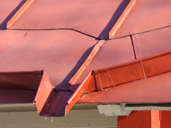

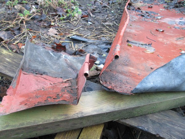

Vanasti kasutati päris palju seda võtet kus keerati pleki ääred torusse. Üks asi oli välimus, teine selle serva jäikus. Ja enamasti olid need torusse keeratud ääred tühjad. Kui meenutada, siis vast ainult ühel ripprenni äärel olen kohanud ka mingit 6-7mm traati seal sees. Kui keegi teab või on kohanud, et seda jämedat traati on kasutatud vanasti ka katusepealsetes rennides, siis andke palun teada!
Kui meil, kaasajal, keeratakse see plekitoru pea alati detaili välimisele küljele, siis vanasti asetses see enamasti nn keskel e plekiääre kohal.(pildid) Keerati ka sisemisele küljele. Tänasel päeval loetakse seda valeks. Parem on ikka see toru keerata suunaga välja e voolu suunas.
Mõned pildid ka. 1. Vana katuse äärepealne veerenn ja esiplaanil selle süliti. Tühi traaditoru asetseb renni ääre suhtes keskel ja on keeratud õiges suunas.
vana veerenn ja ees süliti (1).JPG (111.32 KiB) Vaadatud 12058 korda
2. Ilus vana plekitöö. Silm lausa puhkeb. Traaditoru keskel, aga pööratud suunaga sisse.
vana veerenn ja ees süliti (2).JPG (65.81 KiB) Vaadatud 12058 korda

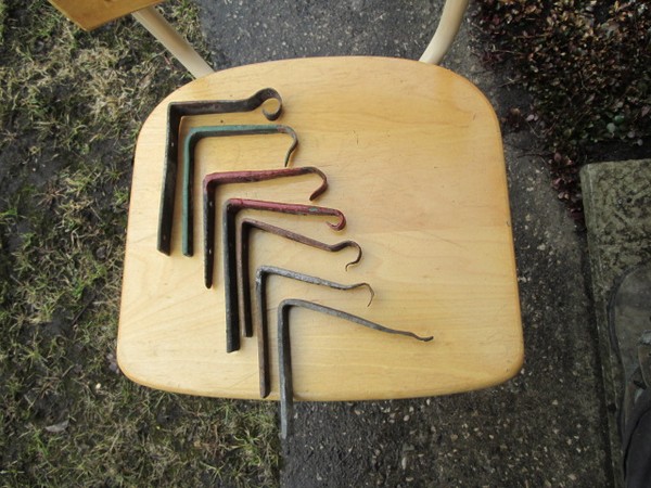

3. Valik vanu katusepealse veerenni tugikonkse.
Veerenni tugikronsteinid.JPG (103.07 KiB) Vaadatud 12058 korda
