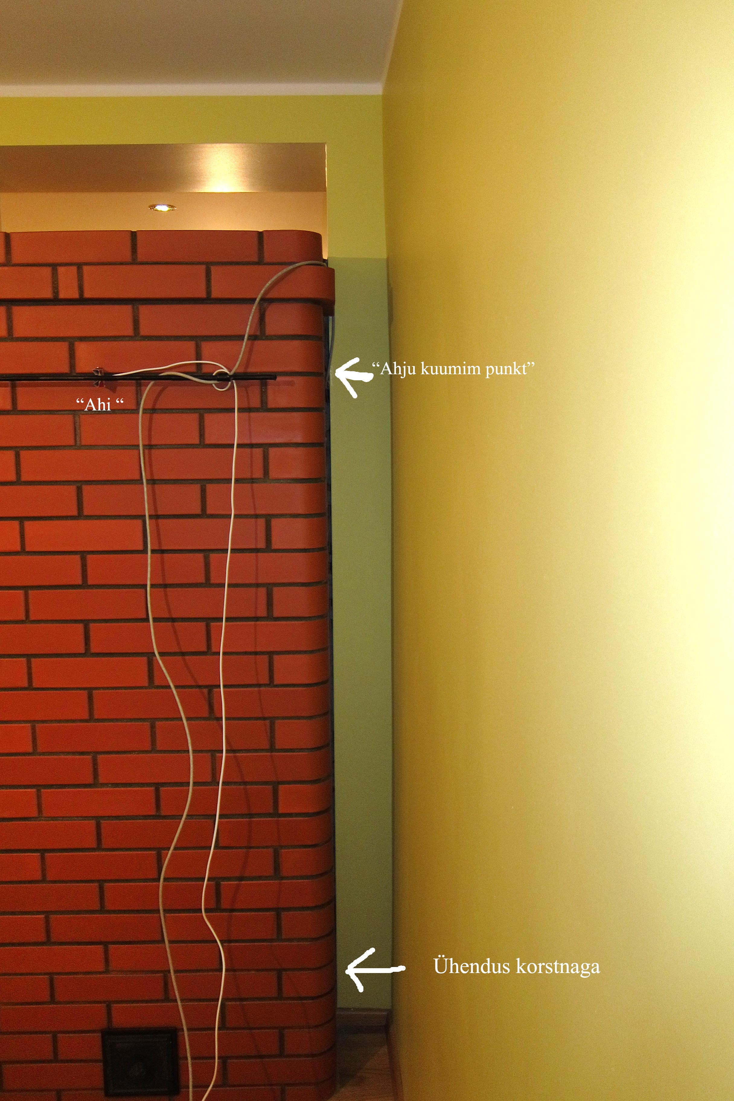

Nüüd siis panin tuppa mitmed temperatuuri andurid, et näha kuidas temperatuur ööpäevas muutub.
Olen nüüd ka mitmeid päevi kaks korda päevas kütnud (korraga 9-10kg), toatemperatuur on stabiilselt 17-18 kraadi minimaalsete kõikumistega.
Igatahes graafikut saate vaadata siit http://web.zone.ee/kodutemp/graafik1.php
Kuna mul seal internetti pole siis andmeid uuendan kord päevas.
Ahju küljes on kaks andurit, asukohad näeb siit.

Vägev :good: Lahe lähenemine ja tore näha, et avaldad midagi ka numbrites. Sõnad on kõik siit tuletatavad :)
Kui veel külmaks läheb, tõsta natuke veel kütusekogust. 25 kg ööpäevas annaks juba teoreetiliselt oletusliku vajaduse. ;)
