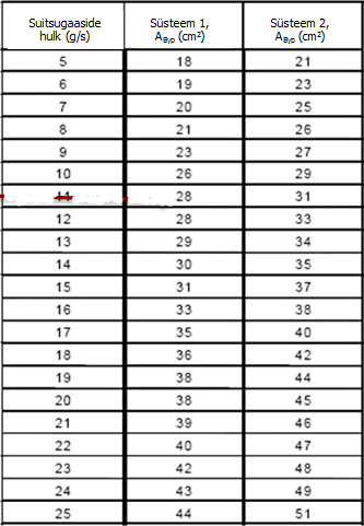

AGS = 1 x mB gaasipilu suuruseks.
Gaasipilu teema on ka TR OL diagrammides tabelina sees.
Gaasipilu suuruste tabel TR OL diagrammis.PNG (44.73 KiB) Vaadatud 5274 korda

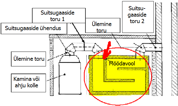

Nn gaasipilu.PNG (133.33 KiB) Vaadatud 5274 korda
Re: Ahjude ehitamine EN 15544 standardi järgi!
Arvad sa Andrus midagi ka sellest arvutatud ahju pilust või leidsid vaid võimaluse oma joonist järjekordselt lehvitada?
Saaks selle piluga ühele poole, siis mõtleks ka teistest numbritest ja teostustest ja nende eksimatust seosest :)
See, et see ahi on arvutatud mis iganes programmiga, see ei tee veel pottsepa eest seda valmis ja ma näen küll, et mõnedki asjad oleks kogenud keskpäranegi pottsepp teisiti lahendanud.
