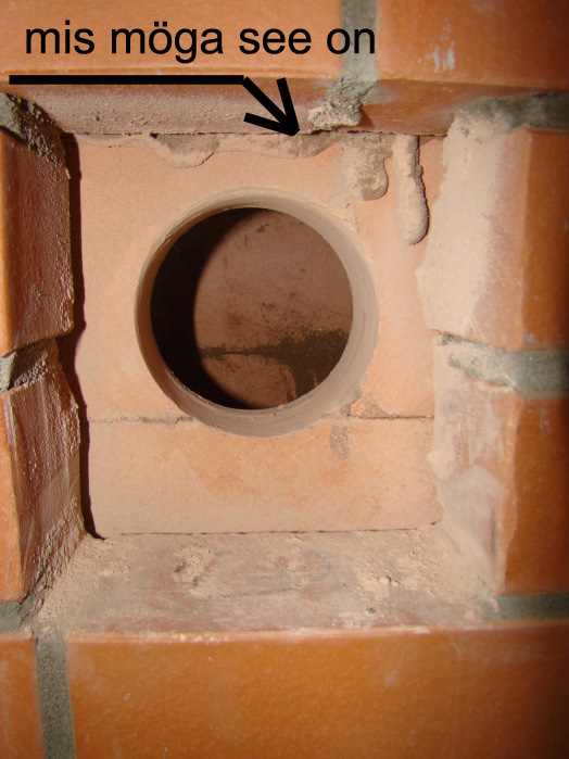

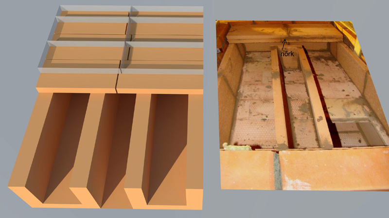

Mind huvitaks hoopis(kui võib muidugi küsida)selle ahju kuidas öelda,koostekvaliteet.
Need laeplaadid või mis iganes nad on,kas nad ei peaks nagu olema maksimaalselt ülekattega igas suunas,mina
olen vähemalt nii aru saanud et peavad?
Kas või nii nagu nagu ma sinna nökerdasin või muidugi paremini?
Ja teine küsimus oleks tahmaluugiava fotol nähtav segu mis nagu oleks shamoti ja punase kivi nö ühendanud omavahel?
Kas see segu ei tekita erinevalt paisuvate kivide vahel konflikti?

Ma ütleks ahjumeistrite kaitseks seda, et see segu kujutab siis ohtu kui ta oleks suht välismüüri ligidal aga loogiliselt võttes peaks olema seal umbes 2,5 cm õhuvahe ja see # möga# ei mõjuta suurt midagi. Seal mõjutavad hoopis muud asjad...

Robi 1 kirjutas:Ma ütleks ahjumeistrite kaitseks seda, et see segu kujutab siis ohtu kui ta oleks suht välismüüri ligidal aga loogiliselt võttes peaks olema seal umbes 2,5 cm õhuvahe ja see # möga# ei mõjuta suurt midagi. Seal mõjutavad hoopis muud asjad...
Tundub jah loogiline,aga ega sellise nurga alt pole just lihtne aru saada kas segu seob neid või mitte.

...Siiski kallis möga! Hetkel tuleks tegelt tänulikult hinge kinni hoida, et üldse nägime neid pilte.
See, et plaat ei kanna üleni pole ka probleem, sest plaadid on omavahel seotud ja kannavad tervikuna.

Robi 1 kirjutas:...Siiski kallis möga! Hetkel tuleks tegelt tänulikult hinge kinni hoida, et üldse nägime neid pilte.

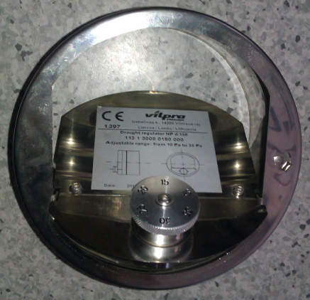

Tõmbe regulaator
Tõmbe modereerimine on seotud korstnalõõriga. Regulaator peab sulguma, kui tõmme väheneb. Regulaator tuleb alati paigaldada kütteseadme ühenduse lähedusse lõõri välisele osale kus see on kergesti nähtav ja ligipääsetav. Järelevalve peab olema kergesti teostatav.
