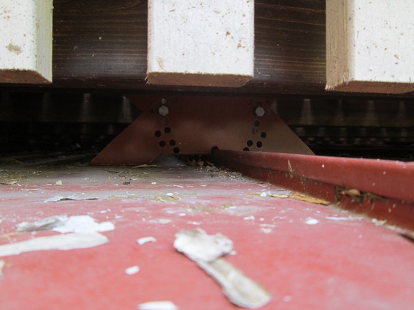

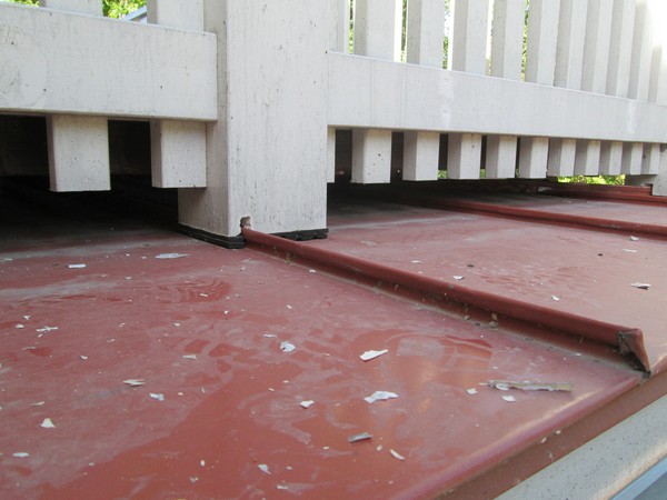

Põhjanaabritel on, jah, komme kõik pleki peale ehitada. Siin üks stiilinäide eelmisest suvest...kõik on lohvkalt tehtud :lol:
kirkko 013 (2).JPG (63.82 KiB) Vaadatud 11068 korda
kirkko 013 (1).JPG (69.24 KiB) Vaadatud 11068 korda
Pärast seda avastasid vist, et tegu rängalt vana hoonega ja minult nõuti sellist vanaaegset plekiväänamist, et anna aga minna. Telliti veel kohaliku järelvalvele lisaks riikliku muinsuskaitse tegelane, professor.
Lühidalt: nüüd on selle hoone erinevad küljed nagu öö ja päev. Markantsemate asjadena on hoone vanemal poolel 5-6mm raudplaadist ovivari ja uuel verandal lisaks tavalisest 50mm raudvinklist veerennid! :lol:( ees on lindab) ..saa siis nendest ja nende asjadest aru :cry:

* puitrestid mädanevad, kõnts koguneb restide alla
* ballast SBS ja PVC peal kogub kõntsa, mille puhastamiseks tuleb ballast eemaldada
* lahtise kattele PVC mõjub tuule tõstejõud , mille tulemusel hakkab PVC lokkima
* veeloigud pleki, PVC ja SBS peal
* vee äravoolu suunajad ei saa veetihedaks (SBS, PVC liited ääreplekkidega)
* tuuldumine pleki all peaks olema 10 cm kõrguses ja 4 suunas (kõrguse probleem!)
* soojustus!! tegemist on soojustuse mõttes lamekatusega koos vastavate probleemidega;
Lugupidamisega. Alar Piirfeld
P.S. Insenerid ei käi PVC või SBS keevitamas, aga nad saavad aru konstruktiivstetest probleemidest, mida PVC ja SBS keevitajad ei ole õppinud.
