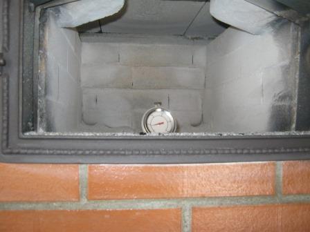

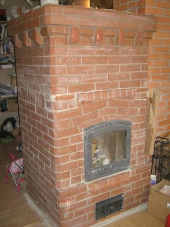

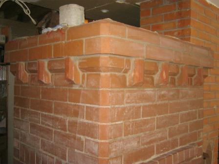

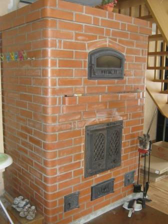

Täpselt aasta tagasi tegin ühe küpsetusahjuga toaahju. Täna nüüd käisin vaatamas ja omal ka hea meel, et see küpsetusahi täitsa mõnusalt toimib :) . See on ikka täitsa hea ja praktiline asi ...ja ei saa kuidagi mainimata jätta, et tänu Raivole ( Kaminahjule). Ma poleks ise eales midagi sellist osand välja nuputada. Raivo on ikka tegelt ka paljuga ees, mis puudutab ahjude ehitamist ja uute asjade rakendamist.
Siirad tänud tõesti selle eest, et leidub ka tõeliselt lahedaid meistreid!
Muide, üks huvitav tähelepanek siit veel...kuna ahju tagumine sein on tehtud 2,5 cm õhuvahega ja teised seinad villaga...siis eelmine aasta tundus, et soojuse eraldamisel mingit vahet pole, nüüd, aga omanik rõhutas, et õhuvahega( tagumine) sein on pisut soojem kui muijalt...muidu soojeneb ühtlaset ja asjalikult.
Topeltvoodriga ahi.jpg (37.11 KiB) Vaadatud 8267 korda
Leivaahi seest.jpg (29.54 KiB) Vaadatud 8267 korda

Huvitav kas peale minu on veel mõni pottsepp kes ahju üle andes eelnevalt ka ahju kivid ära puhastab!? :P Minu arvates peaks see olema iseeneset mõistetav.

Kivid kivideks...aga mind hämmastas, et leivaahi on seest päris puhas ja ma polnud täna ainus keda see üllatas. Tundub, et on õige kütmine.
Re: Hobipottsepp toimetab

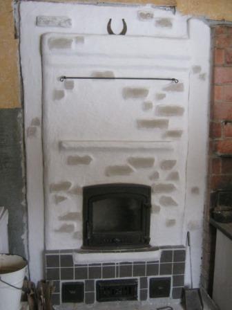

Tegelikult on nii, et kive niisutades osad kivid jäävad valgeks...pese neid palju tahad ja millega tahad. Aina ilmuvad uued soolad välja. Samas mõned teised kivid lähevad lihtsalt puhtaks. Puhtaks vuugiks ei peaks kasutama neid kõige odavamaid kive, seda olen ise kogenud.
Lihtsam on teha krohvitud ahjusid igatahes... :)
krohvieelne 1.jpg (36.46 KiB) Vaadatud 8165 korda

Kas ahju nurkade tarvis on kivid ise lõigatud?
Maru seksikalt siugjad nurgad tunduvad olema.
Tumm olevat kuldkala kinni püüdnud ja nüüd tal on liivakell, suusad keppidega ja tissid...
Oleneb täitsa, et milliseks sunnib ahju sisu...( iseasi muidugi koorikahi). Kui saad ikka kive laduda nii nagu sisu nõuab, siis küll tunduvalt lihtsam see asi pärast üle krohvida kui vuugitada ja mängida iga kiviga. Ma nüüd järgmine kord proovin krohvida sellise seguga, mis liimib kohe ka võrgu, siis läheb töö veel lihtsamaks.Hetkel ma liimin võrgu plaadiseguga ja krohvin lubikrohviga, milles on kiudu.
Mentor kirjutas:Kas ahju nurkade tarvis on kivid ise lõigatud?
Vesilõikuriga sirinal...aga ka need seksikad nurgad lähevad krohvi alla ja osaliselt looduskivi.

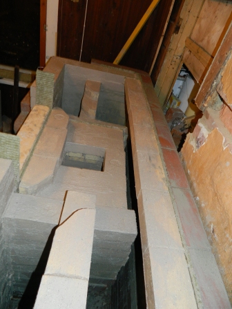

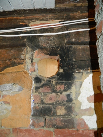

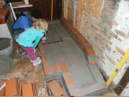

Foorumis vaidlemiste kõrval käib ka muu nokitsemine...ja seekord Salmistu külas. Ahi taheti nii suur, et saab vabalt peal magada ja hoiaks kaua sooja ja oleks 1,5 m kõrgune. Hetklel seis poolik aga miskit olemas. Vana suitsulõõr läks üsna palgi kõrvalt ...ja mis nipiga küll... :scratch:
põhja nuputamas.jpg (106.77 KiB) Vaadatud 7143 korda
parem külg.jpg (109.05 KiB) Vaadatud 7143 korda
ahju sisu....jpg (122.23 KiB) Vaadatud 7143 korda
vana suitsulõõr.jpg (123.45 KiB) Vaadatud 7143 korda

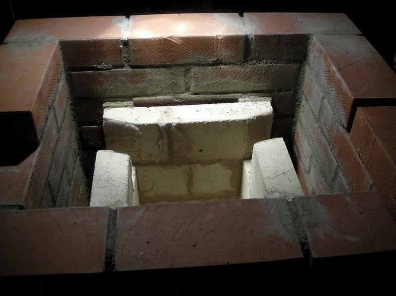

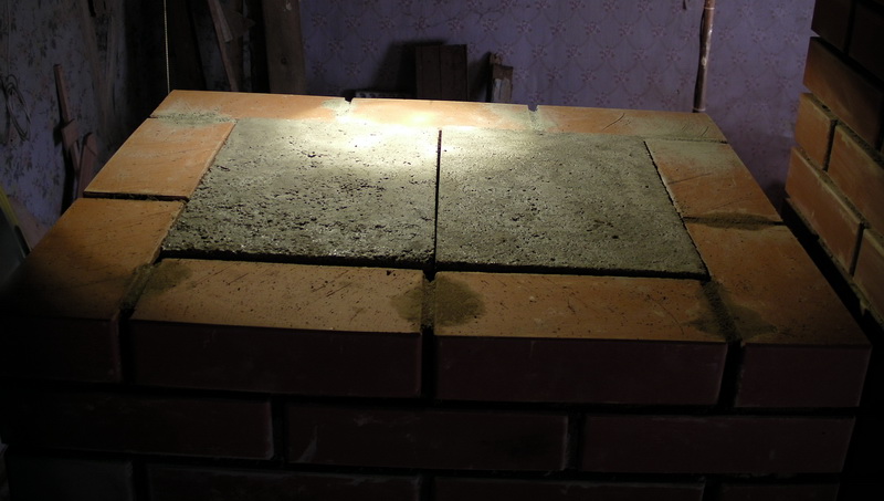

Suur tänu sõnumite eest.

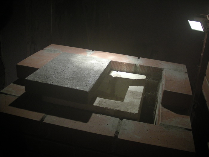

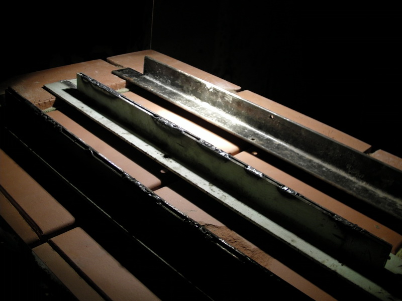

Praegu selline seis, et valatud on ühest 25KG kotist 2 plaati 55mm, mis läheks kõrvuti kolde peale. Igast äärest jääb vahe 5mm voodriga.
Paar rida paneks peale lahtiseid kive + õhuvahe ja siis T raudade abil katus peale?
Seda osa kust kuumus kahelepoole vastu seina koldest väljub peaks vist ka kuidagi kaitsma. Tõmmata ~4mm poltidega läbi voodri 10mm vill RV pleki abil (nagu suur seib) vastu?

Lauri234 kirjutas:Suur tänu sõnumite eest.
Ma arvan, et pigem võiks 15 mm olla kui 5 mm see vahe.
Vähemalt üks kiht FPB10 villa võiks ikka vahele mahtuda.
Lauri234 kirjutas:Paar rida paneks peale lahtiseid kive + õhuvahe ja siis T raudade abil katus peale?
T-raudadega katuse pealearetamine kipub küll ülearu keerukaks minema.
Lauri234 kirjutas: Seda osa kust kuumus kahelepoole vastu seina koldest väljub peaks vist ka kuidagi kaitsma. Tõmmata ~4mm poltidega läbi voodri 10mm vill RV pleki abil (nagu suur seib) vastu?
Tavaliselt kasutatakse selleks šamotist sisevoodrit.
Kuna Sul pildil seda näha polnud siis... siis seda pole.
Arvan ma.

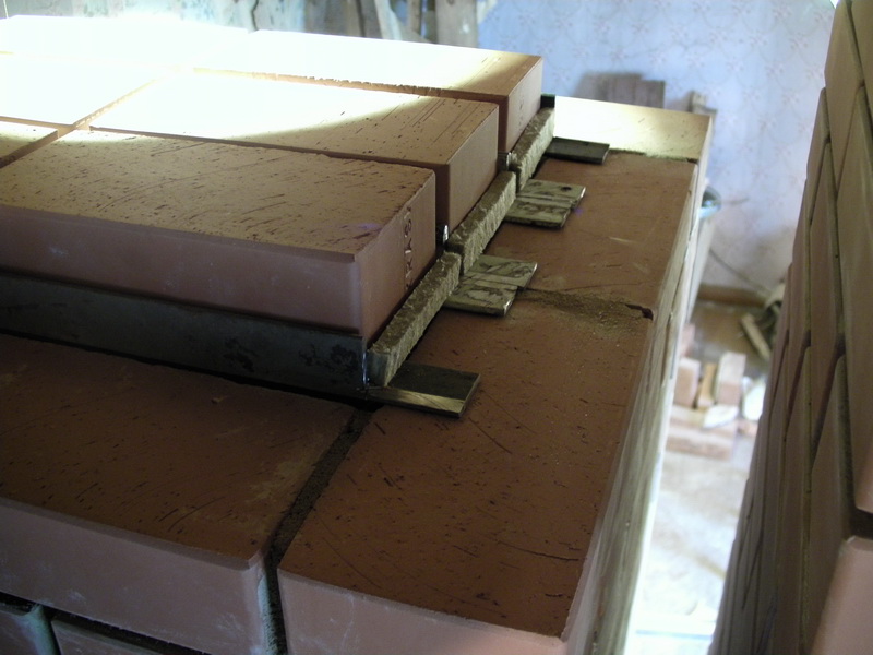

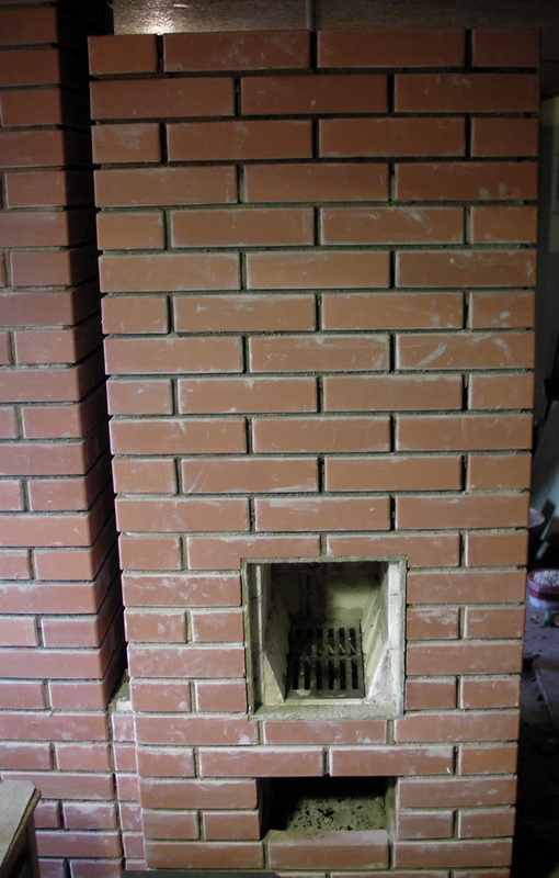

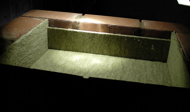

Laeplaadi ja voodrivahele pandud vill kukuks ju alla. šamotvoodrit ju teha eriti ei mahu kui ahi vaid 3kivi laiune.

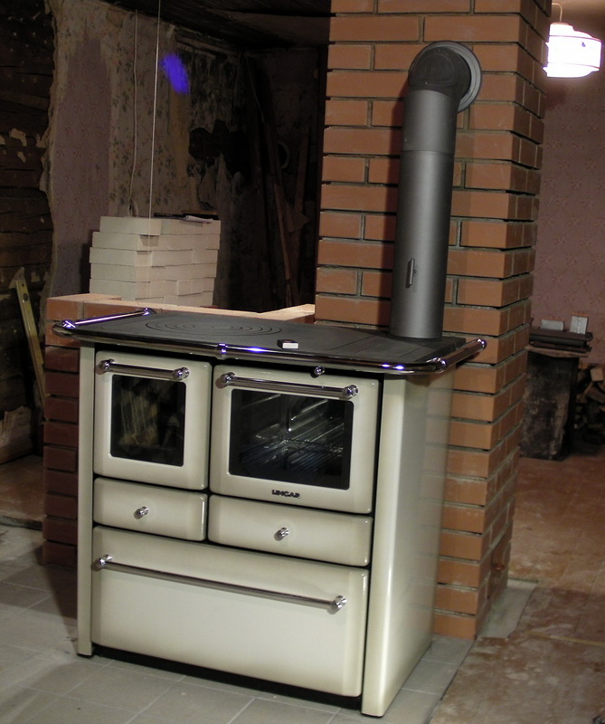

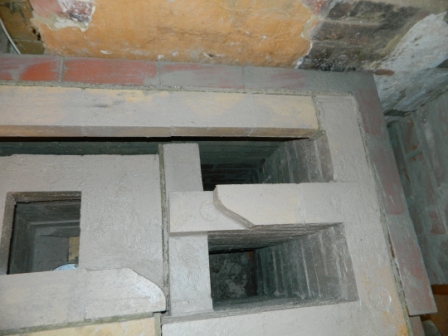

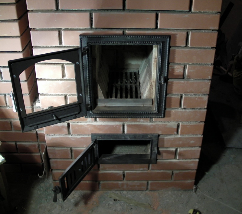

Ahi sai valmis. Panen pildid oma üllitisest.
Tõenäoliselt hakkab külgedelt kõrvetama (samas tegin väljalaskeava kõrgemaks - 2 serviti šamotikõrguse e 231mm). Vähemalt tõmme on pärishea. Kolde kerkimisruumi on ~15mm. Villa peal on kivid lahtiselt serviti. Raudadega ei tohiks midagi juhtuda, vill ju vahel. Rauad lähevad leigeks ainult?
Vuukida võib tavalise värvilise müüriseguga?
Pliit ja kerkiv ahi seljakuti

Fooliumiga vill ei kuku sealt kuhugi.
Kas sellel ahjul sai nüüd valatud laeplaat alla ja vill peale?
Nädal tagasi just lammutasin ühe nn. soome tüüpi langevate lõõridega ahju, millel keegi pottsepp oli samuti kasutanud lahendust valada ennem lagi ja siis katta villaga. Ahi oli nüüd 6 aastat vana ja lammutamise põhjuseks oli esmalt lagunev sisu. Lage lammutades selgus, et see kuus aastat tagasi valatud laeplaat, mis nüüd järelpõlemiskambri kohal pidevalt kuuma sai, oli muutunud täiesti pudedaks. Valatud oli Vetonit VM-Tuli seguga.
