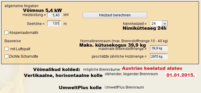

Loen igapäevaselt ka sakslaste pottsepafoorumit ja just mõni päev tagasi oli juttu sellest, et turult ei leia häid põlemisõhu eelsoojenduskanalitega ahjuuksi, mis sobiksid kolletele, kus tohib põletada korraga üle 15 kg puitu. Mees investeeris siis 200 000 eurot, et saaks ise vamistada uksi, mis sobiksid ka kuni 40 kg puitu korraga põletavale koldele.
Nii Saksamaal kui ka Austrias ehitatakse väga suure võimsusega ahjusid, kui vaja. Kasutatakse ülipõnevaid lahendusi jne. Enamik meie pottseppasid ilmselt ei adugi kui sügavate juurtega ja kui kõrgelt arenenud selle piirkonna ahjuehituskultuur on.
Miks siis ei ole turul leida põlemisõhu eelsoojenduskanalitega ahjuust kuni 40 kg puitu põletavale koldele? Aga sellepärast, et niisuguseid ahjusid ehitatakse vähe. Tehased toodavad ikka seda, mille järele turul kõige suurem nõudlus. Mitu kg puid tohib põletada 24 h jooksul nt Tiileri kõige võimsamas ahjus? 20-25 kg? Pottsepad Soomes ehitavad kindlasti ka võimsamaid ahjusid, aga turu suundumustest kõneleb Tiileri näide kindlasti rohkem.

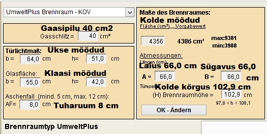

EN 15544 lubab projekteerida ahju, mille koldes võib korraga põletada kuni 40 kg puitu. See on 130 kWh soojusenergiat. Jaotame selle 24 h peale laiali ja saame ahju keskmiseks võimsuseks 5,4 kW. Iluahi?
