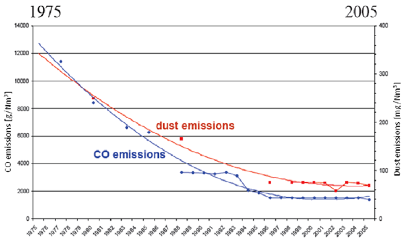

Lp Raivo Koppel ja "rokikas"! Heidate aina kõigile (OK valitutele mitte) teistele ette mida siis foorumis teha tohib või ei tohi! Igas teemas kraaksute ja mölisete ning teete just seda sama mida valitutele ette heidate. On ju teemad "hobipottsepp toimetab" jne mis teie mõttemaailma ja uskumustega kenasti haakuvad. Ja uskuge ei olegi sellest midagi halba, et pooldate teist tüüpi ahjusid ja koldeid (kasvõi aastast 1975) aga laske ka teistel pottsepadel, keda mina nimetaks siis pigem kaasaegseteks või modernseteks pottseppadeks, neile huvi pakkuvaid teemasid läbi arutada.
Euroopas on kaasaegse ahju ehituses suund Ecodesign 2016, mis seab ahjuehitusele väga ranged piirangud. Aga see ei ole teie teema nii, et meil ei ole mõtet siin CEBUD ahjude teemas enam omavahel mõtteid vahetada.
Nõuded;
OGC [mg/Nm3] max lubatud 160
CO [mg/Nm3/13%O2] max lubatud 3500
PM [mg/Nm3/13%O2] max lubatud 150

Ka moderne jutt peab niipaljugi tarkuseteri sisaldama, et oleks ka loogiline ja huvi lugeda. Sinul aga kõik nagu pudru ja kapsad ja muudkui mõlised, just.
Kumb siis on õige materjal, kas tihe või poorne :) Samas stiilis on kõik sinu "õpetused". Kord on hüümärk, et üle 15 Cebudi ei tohi! ja siis on õpetuseks pilt, 20 Cebudi. Kord tohib lõõristiku ehitada vaid poorsest HBO+ :yahoo: tonnervetterist ja siis jälle väga salvestavast :yahoo: aga ka tihedast kivist. Kui aga vaadata tehase toodangut, siis jääb küll arusaamine, et need toimivad teistest paranähtustest, et ikka on kõik normid täis ja üle ka.
Oli sul Tartus see ahjukoolitus, milles mind igas võimalikus teemas süüdistatakse aga mitu sellist superahju on siis õpetatud pottsepad ehitanud? Mitu meest ära suutsite tinistada :)
Kõrvalteemas malmkolde küsimus. Mille poolest siis malmkolle on sinu toodud aastaarvude kõveraga õkom kui üks korralik shamottkolle, tellistest?
Ma ehitasin 2008. a. selle mõttega, et vähem saastaks ja oleks igati eco ja õko aga nüüd pasundavad nagu ratta peal, et nende umbkolle oli ja on alati parim. Prooviksite ikka ennem areneda ja siis häälitseda. Paljast kisast on vähe, tegusi on vaja. Kui korraldate jälle samasuguse pottsepapaberite müügi, nagu senise standardi järgi , siis see nii ei lõpe.
Veel eraldi palvena. Ära sa ise küll ühtegi füüsikalist suurust kirja enam pane. Nii jube on seda näha, mis sellest välja tuleb. Pane Meeritsale mõni oma kvalifikatsiooni tunnistus ka.
Kena müügiõnne kevadel 2014, üheksa aastat vanade diagrammide valguses.

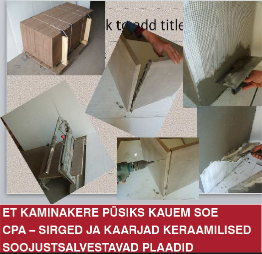

Uusima põlvkonna tulekindlast keraamilisest materjalist valatud kõrgtihedaid ja suure soojusmahtuvusega AKUBETi plaate iseloomustab väga kõrge soojusjuhtivus, lisaks hea soojussalvestavus. Need võimaldavad ehitada „sooje” kaminahjude keresid ja muid konstruktsioonilisi küttepindu, sh ka nn hüpokaust-süsteemi suletud keresid. Väga hea salvestusvõime ja suurepärane soojusjuhtivus eristavad meie plaate samalaadsete tavapärasest šamotist toodete hulgas, mida varem kaminakerede ehitamiseks kasutati. Meie plaatide suured mõõtmed võimaldavad ehitada tugevaid, ohutuid ja sooje kaminapealseid ning suuri kaminakeresid, parandades seeläbi märgatavalt nende kvaliteeti. Kamina paigaldamist on võimalik oluliselt kiirendada, vältides sealjuures vaevarikast mineraalvillast isolatsiooni paigaldamise vajalikkust. CPA plaadid on topeltsarrustusega, väga jäigad. Neid on võimalik ka hõlpsasti lõigata või murda. Liimimise ajal (meie firma pakutava spetsiaalse liimiga) võib paigaldamise hõlbustamiseks plaate puurida ja ümber pöörata. Pärast tolmust puhastamist liimitakse sisse võrk ja krohvitakse pealispind. Plaadid võib katta kahhel- või kiviplaatidega.

Andrusele. Cebud keraamilised lõõrielemendid ja Cebud plaadid on küll erineva otstarbega aga olgu.
Kui ehitati seda saksa ahju seal õppustel, siis miks ei tehtud selle ahju keret just nendest, veelgi parematest plaatidest, vaid kasutati vähem sooja salvestavaid, hõredamaid HBO+ plaate? Oli lihtsalt tonnervetteri müügipäev. Olgu, kasutage mida iganes, aga ei saa olla nii, et alati on ikka just see materjal sinna kõige parem mis müügipoisil näpuvahel. Kui on küsimus, siis on nii, et jäädki ootama ja mõne päeva mõõdudes on uus materjal letil, mille omadused midagi muud, jälle just samasse auku see kõigest parim. See lausa lõbustab, see müügimeeste järjekindlus. Täna shamoti poorsusest vaielda nii, et ninast veri väljas ja teise homme on see unustatud, see poorsus, tihedus, soojusjuhtivus, või nagu üks õpetaja Robi videos õpetas, et soojusimavus :confused:

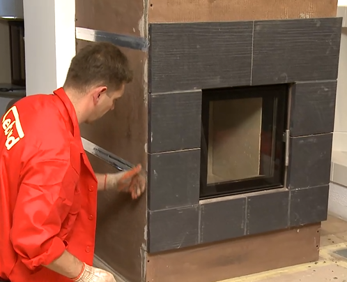

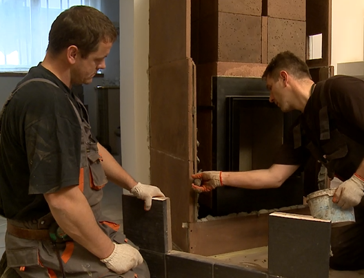

Lp MONOPOTTSEPP RAIVO! Oled ju läbinud Ortneri koolituse. Milleks veel pärid kas teema hakkas nüüd 6 aastat hiljem huvitama? Loe mõned postitused tagasi mis sulle kirjutasin, küsisin. Kus on sinu vastused??? Meeldetuletuseks veelkord minu küsimus!
Ootan, et sina selle teema ikkagi lahti räägid? Käisid ju Ortneri koolitusel ja võiksid kolleegidele GUSS-SCHAMOTTE eelistest ka rääkida või lihtsalt siis võrrelda erinevaid ahjude ehituseks kasutatavaid materjale?
Pottseppadele kellel huvi Cebudi materjalide kohta infoks, et CMA moodulitele ei tohi otse peale viimistlust teha! CPA plaadid ongi ahju väliskesta ehituseks välja töötatud. Seega teema "CEBUD keraamilised lõõrielemendid" seisukohalt on CPA plaatide info väga oluline, et ka toimiv ahi valmis ehitada.
