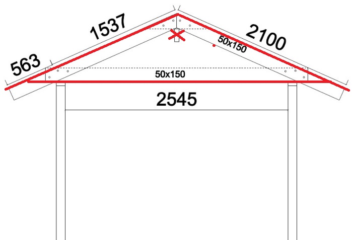

1) Selline küsimus kas 50x150 on OK laetala kui sille on 2,545 m.
Seinad 50x100 karkass
2)Kui sarikad kinnitada tala külge poltidega kas siis sarika sisse on vaja ikka teha lõige nagu sellel pildil

Sisselõige on vajalik

Nii väikse silde puhul sobib ka 100x50.

50x100 sobib tõmbiks kenasti (oleneb sammust). Sisselõike idee on tsentreerida postile mõjuvat koormust. Kui sisselõiget ei tee, siis on post koormatud peale survejõudude ka paindemomendiga, mis võib saada saatuslikuks (aga ei pruugi). Sõltub koormusest.
Kiire arvutus sulle:
50x100mm post, kõrgus 3m, koormust võtab vastu 310 kg kui koormus pole tsentreeritud kui on tsentreeritud, siis võtab vastu 360 kg
50x100mm post, kõrgus 2,5m vastavalt eelnevale 420 kg ja 510 kg
purunemine toimub mõlemal juhul seinaga samas tasandis ehk post paindub seina tasandis läbi (kui jäigastad seinad plaadiga, siis on kandevõimed kõvasti suuremad, so vähemalt 2 korda)
Seega mina ei teeks sarikale sisselõiget vaid võtaksin koormuse vastu naelte, kruvide või poltidega. Tõmb jääks toetuma seina ülemisele vööle nii oleks postid tsentriliselt koormatud.
NB! Põhiline tala saab sul olema harja toetamiseks. Vot see on asi, kus ei tohiks kokku hoida.

Teed maas sellised sarikapaarid valmis. Teed lihtsa rakise, et need kõik ühesugused tuleksid ja tõstad need, valmis seintele peale. Sarikate sisselõiked ja sarikate toestamiseks harjatala on siin ebaolulised. :P
Materjal võib olla ka väiksema ristlõikega, kui sarikate samm ei ületa 800mm. Sarikad kinnitad tavalisel moel.

Mina oma targa aruga arvasin et kui sarikad tala külge lasta siis seinale kandma jääb ju laetala ja koormuse seinale kannab üle laetala mitte sarikas? Kas loogika õige?

Ei ole päris.
Parema konstruktsiooniga katustel kannab sarikas otse müürilatile. Point on selles, et laetalad ägavad niigi oma koormuse all, milleks siis neid veel topelt koormata! Väikestel madalkatustel võib nii teha, kandevõimet veel jätkub.

Selles suhtes on kasutaja "taastaja" poolt kirjeldatud variant kõige hõlpsam. Et mingit harjatala ei peaks kasutama on otstarbekas mõlemad sarikad ots-otsaga kokku siduda. Ehk loogika järgi kui sul on talvel palju lund katusel, siis tahab katusehari allapoole vajuda. Selleks, et neid läbivajumisi takistada hakkab üks sarika ots teisele vastu suruma. Nüüd kui see ühendus on piisavalt hästi teostatud kanduvad koormused edasi alumisse sõlme, kus sa sarika ja tõmbi omavahel seod. Ehk horisontaalsesse talasse, mille kohta sa esialgu küsisid tekib tõmbejõud, mis tuleb ilmselgelt vastu võtta, et ehitis laiali ei vajuks.
See, kas sarikas toetub seina ülemisele vööle määrab ära, kas koormus kandub läbi tema seinapostidele või mitte. Ehk kui sa teed sarikasse sisselõike ning toetad ta horisontaalse vöö peale ja kinnitad naela vms-ga, siis kannab koormust edasi sarikas. Kui lisada sinna tõmb, siis see ei muuda koormuse edasi kandumise osas eriti midagi, sest tõmbi ja sarika vaheline ühendus vajab teatavat deformatsiooni, enne kui nad koos tööle hakkavad. Kui teed aga tõmbi ja sarika ühenduse kuskil sellises kohas, kus sarikas ei tea seinast midagi, siis kandub koormus seinale tõmbi kaudu.
Kui poodi saematerjali ostma lähed, siis tõmb peaks olema võimalikult väheste defektidega (oksakohad jms). Üldiselt selle ehitise mõõtmed on nii väikesed, et siin midagi kokku küll ei varise.
