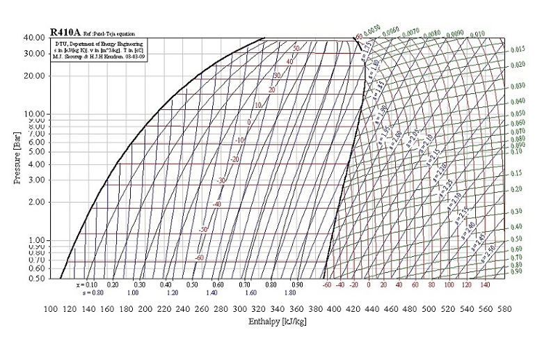

otsides googlega: enthalpy r410a ,tuleb kõvera haripunktiks 96 C. Kui nüüd seda külmatehniliselt mõtestada siis praktikas seda tippu kasutada ei saa. Võib-olla patendiametis siiski saab. Seega tõde on kuskil vahepeal.
Sellel ei ole eriti vahet kas 95 või 96C. (vt Carnot protsess)

Jurokule: R410A entalpia diagrammil on kriitiline temperatuur on 72,13 C .(enne ajasin segi R22 96,15C) Sellest kõrgemal temperatuuril külmaaine veeldumist ei toimu. Samas on tavalise soojuspumba kuumagaasi avarii andur 110C, seega saab minna soojemaks küll. Kui nüüd järjestikku on kaks kondensaatorit ja nendest esimeses gaas ei veeldu vaid veeldub alles järgmises kondensaatoris siis saabki mingi väikese osa kuumemat vett. See vist on see arusaamatu koht.

Mina ei kandideeri 100% korrektsusele ,kuna minul puudub haridus külmutusseadmete valdkonnas.Samas õppida ei ole kunagi hilja.Külmutus seadet ei saa lihtsalt võrrelda tavalise vedeliku või gaasi pumpamisega ühest soojusvahetist teise.Rääkides temperatuuridest mis on muideks freonidel seotud rõhuga,mõtlesin ikka töötsükli temperatuuri.
Sellest 110C andurist võin öölda seda et korralikus külmutusseadmes ehk soojuspumbas on ikka rõhuandur,aga termo andurid on õhk-õhk soojuspumpades.Mina pole mingi pumba müüja,olen elukutselt meremees kütte süstemid on minu jaoks hobi kahjuks või õnneks :D :hello:

Külaline kirjutas: seega saab minna soojemaks küll. Kui nüüd järjestikku on kaks kondensaatorit ja nendest esimeses gaas ei veeldu vaid veeldub alles järgmises kondensaatoris siis saabki mingi väikese osa kuumemat vett. See vist on see arusaamatu koht.
Selle vimase lausega ei soovi üldse midagi kosta.Inimene rägib sellest nida ei tea.Pärast kompressorid gaasiks muutunud freon jähtub ja muutub auruks andes enda soojuse üle veele

Kompressorist väjub külmaaine kuuma gaasina, kondensaatoris see gaas jahtub ning jahtudes veeldub. Rõhu all olev veeldunud külmaaine pihustatakse paisventiilis ja siis muutub külmaaine uuesti gaasiliseks. Nagu Sa tead on paisventiil aurusti küljes. Aurustis toimubki külmaaine aurustumine. Edasi liigub külmaaine gaasina uuesti kompressorisse.

Külmetusseadme töö pole vaja minule seletada.Selles kahes soojusvahetis ehk kondensaatorites gaas jahtub tugevamalt millega tõstetakse süstemi effektivsust.Teistes süstemides kasutatakse seda soojust enne kompressori sisenemist gaasi soendamiseks.Selle tõttu nimetatakse gi seda lisa soojusvahetid kui mina õigesti väljendan eel jahutajaks

16. mai 18:34 postitanud Külaline oli õigel teel. Võtmesõna on desuperheater, milleks näiteks ka Thermial gaasiahela esimest kondensaatorit nimetatakse. Kodukeelset vastet ei oskagi anda ja kirjelduse leidsin ka inglise keeles kõige asjalikuma lehelt http://www.heatpumpcentre.org/en/projec ... nnex28.pdf.
• Desuperheating of the hot compressed gas after the compressor
To extract heat from the heat pump cycle on a temperature level above the condensation temperature desuperheating of the hot compressed gas can be applied by placing a second heat exchanger, a desuperheater, between the compressor outlet and the inlet of the condenser. In conventional heat pumps, the desuperheating of the compressed gas takes place in the condenser.
However, if there is a need for higher temperatures, e.g. for the domestic hot water production,
heat on higher temperature level can be provided quite efficiently, since compressor power input is
defined by the pressure level, which corresponds to the condensation temperature that is dependent on the requirement of the heating system. So, by desuperheating, heat on a higher temperature level can be provided without raising the pressure level.
Juroku tegi ehk oma avalduse teadmatusest, mitte ei soovinud olla pahatahtlik ja lihtsalt laimata. Siiski, vahepeal voolas omajagu vett merre ja omajagu inimesi said siit nüüd teadmise, et HGW on elektriküttega ja petukaup ja müügimees ajas lihtsalt hülgemöla.

Viide oli pea 10a tagusest ajast ja selleaegne võlusõna #desuperheat# puudutas peamiselt jahutusvõime parandamist äärmuslikult kõrgetel välistemperatuuridel. Nii-et "müügimees" võiks anda täpsustusi, milline on siis COP 70-80C veetemperatuuri saavutamiseks ilma otseelektriga lisakütteta küllaldases koguses veehulgale. Muidu jääbki kollitama vanasõna, et sööda hunti palju tahad - elevandi M on ikka suurem :cry:
