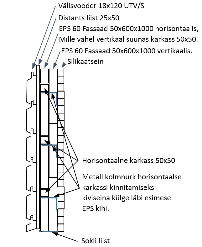

Plaanis on hakata soojustama maja. Lisatud üks väike eskiis minu plaanist. Siit ka nüüd küsimused targematele:
* Kas lisatud joonisel on kõik õigesti või peaks midagi muutma? Et vähendada külmasilda, siis esimese EPS vahele ei paneks karkassi. EPS’i kinnitaksin seina vahu või liimiseguga. Metall kolmnurk läbi esimese kihi EPS’i ja teise kihi EPS vahele 50x50 karkass, mille külge kinnitan distants liistu 25mm paksusega ja selle külge omakorda 18mm paksune välisvoodrilaud.
* Kas võin EPS (0,039 W/mK) asendada mõne muu soojustusmaterjaliga? Isoveril on ISOVER RKL 31 FACADE (0,031 W/mK). Siis arvatavasti piisaks 75mm paksusest soojutusest ja jääks ära ka karkassi ja nurgikute kinnitamine, kuna seal on võimalik kasutada spetsiaalseid kinnitusvahendeid.
* Kas Tartus teate soovitada ehituseksperti, kes vaatab üle olemasoleva seina ja annab oma soovitused. Otsin eksperti, kes annab professionaalset nõu, mitte ei soovi tulla maja soojustama oma brigaadiga.
Üle 10cm soojustust ei saa kahjuks lisada, muidu jäävad eelnevalt vahetatud aknad väga auku.
Maja sein on projekti järgi Nõmme sein, mis on vahelt täidetud termoliidiga. Nii on kirjas, kuid mis täpselt seal on, seda ei tea. Projektis kirjas välisseina paksuseks 35cm. Tegelikult on seina paksus 39cm. Naabri jutu järgi, kes ehitas maja samal ajal, on väljas ja sees silikaat tellis, vahel saepuru ja lubja segu. Maja välispinnal õnneks mingit krohvi ega muud ei ole silikaadi küljes/peal.

See kahe kivi vahel oleva soojustusega sein on Gerardi sein ja seda on ohutu soojustada.
Metallklambritega karkassi nihutamine seinast eemale on teostatav, Erek teeb sedasi Marmorok fassaade. Vahtplasti võid asendada villaga, kuid karkassile lisaks sel juhul tuuletõke peale.

Kui fassaadilaudis tuleb horisontaalne siis 50*50 paigalda vertikaalselt. Hetkel joonisel tiba segane kuhu ja kuidas.
Kui kaalud villa kasutamist siis tuuletõkkeks võid ka kangast kaaluda http://www.kilekeskus.ee/cms/eesti/hinn ... uuletokked

Fassaadilaudis horisontaalselt,
Tuulutusliist vertikaalselt,
50x50 karkass horisontaalselt.

Paneksin ka 50*50 karkassi vertikaalselt. Saab mõistlikuma aluse fassaadilaudise kinnitamiseks.

Ehk siis välisvooder läheb otse karkassi külge? Siis peaks olema karkass 50x75 näiteks, et jääks kohe tuulutusvahe soojustuse ja voodrilaua vahele!?

Kui soojustamiseks EPSi kasutada siis võib ilmselt tõesti karkassiks olla 50*75 materjal. Kui villa siis 50*50+tuuletõke+tuulutusliist loomulikult.

Mis siis sellise konstruktsiooniga välimine akna pale laius tuleb mm. Soovitaks ikka veelkord läbi mõelda soojustuse paksuse, akna aukujäämisega harjud koheselt ja see ei jää segama. Aga küttearveid maksad surmani. Kui ikka laiad paled ei meeldi siis tõstaksin aknad ümber ja teeksin soojustuse nii nagu peab.

Välimine seina paksus peaks tulema arvestuslikult alates aknast: Silikaat + EPS + tuulutusliist + välisvooder: 120mm + 100mm + 25mm + 18mm= 263mm.
Kuna aknad ei ole ka väga suured, siis kui aken jääb väga auku, väheneb ka valguse ja päikse sisse paistmine.

Kokku juba hetkel ~530 mm. Kui seda veelgi suurendada ja väiksed avad majal .... + kas sinna enam soojustuse juurde lisamine kuigivõrd tuntavat rahalist kasu annab.

Seina paksus on muljetavaldav, paraku mitte soojapidav. Soojust peab vaid 10 cm EPS + 10 cm termoliiti mis vastaks heal juhul 5 cm EPS-ile. Kokku siis 15 cm soojustust mida on vähe, miinimum on 20 cm.
