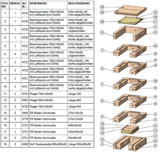

Lp "rokikas"! Kas sa lugesid kuskilt kuulutusest välja, et Raidkivi osaleb sellel messil Wolfshöher Tonwerke kolletega?
Räägi siis parem mida nägid, mida arvad nähtust jne?
UmweltPlus kolle Wolfshöher Tonwerke inseneridelt.PNG (193.32 KiB) Vaadatud 6124 korda

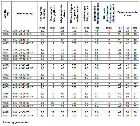

UmweltPlus kollete tehnilised näitajad.PNG (47.88 KiB) Vaadatud 6124 korda
Re: Kuidas ja mis kanaleid pidi siis info pottsepani viia?
Nukitsamees saab ka aru, et selle tabeli järgi kuulutad sa Danieli puhtalt ühepäeva pornoks. Ise seda muidugi mõistmata.

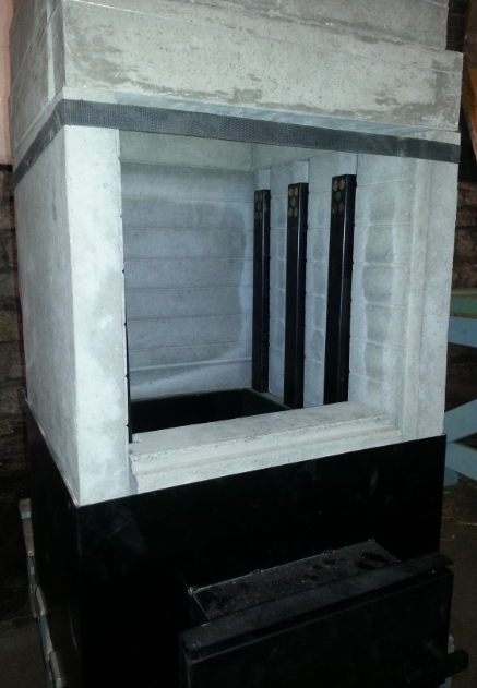

Käisin ka selle koldega tutvumas.
Soomlaste tootjavastutusega kolle.PNG (522.88 KiB) Vaadatud 5923 korda
Olen minagi sellega tutvunud. :) Esimest korda Nastolas, 2011 sügis, teisel korral Jyväskyläs, 2013 jaanuar.. Siia olen korduvalt üles seadnud. :blink: Üks pilt oli Prantsusmaalt.
Kolderesti näete? Põlemisõhu jaotust?

Andrus Schults kirjutas:Käisin ka selle koldega tutvumas.
Mida arvad nähtust?
rokikas kirjutas:
Mida arvad nähtust?
:beg:
