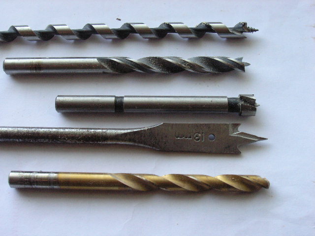

Tere siinne pere,
Mul on tekkinud vastupandamatu soov hakata hästi palju auke puidu sisse puurima.
Puiduks okaspuu (lehis), augu diameeter 10mm, augu sügavus 200mm.
Kui palju selline tegevus pöördeid eeldab ?
Kusagilt netiavarustest leidsin sellise numbri, kui 1800 rpm. Kas see võib olla tõene ?
Mis võiks olla vajalik min kogus Nm ?
Tänud ette kaasamõtlejatele.

See oleneb millist tüüpi puuri kavatsed kasutada. Pikkade aukude puhul on minu puht praktilise kogemuse põhjal parim fotol ülemine, kruvietteveoga puur ja see niipalju pöördeid kindlasti ei kannata. Lapikpuur tahab samuti väiksemaid pöördeid. Metallipuuri ja freesi tüüpi puurid tahavad kõrgeid pöördeid. Momendiga on vastupidi, vähem pöördeid suurem moment, suuremad pöörded vähem momenti.
- Puurid.JPG (63.68 KiB) Vaadatud 2604 korda

Kas metallipuuri-tüüpi puur, mille laastusoonte tõusunurk suhteliselt suur on, saab 200 mm avast laastu eemaldamisega hakkama?
Enda asjaarmastaja kogemus ütleb, et "3 cm max korraga ja siis puhasta sooned ära" (käsitrelliga puurides).

Kasutan kindlasti seda ülemist.
Muu näoga nii pikki puure pole ju kusagilt saadagi.
Ettevedav puur pikim, mida pakutakse on 600mm.

see link nagu ütleb, et sellise suurusega brad-point bit küsib 1800 rpm
