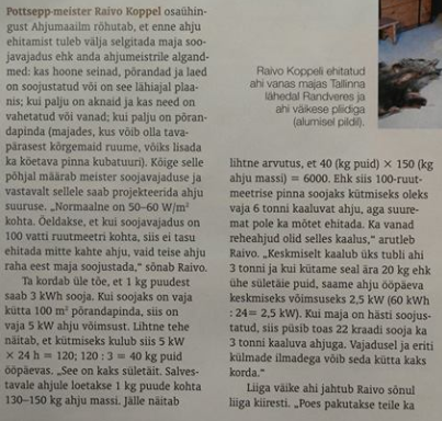

Lp "kaminahi"! Räägid, et 6000kg ahju kütmiseks on vaja maksimaalselt 40kg puid. Räägid, et 1 kg puidu põletamiseks on vaja 12L kollet sinu "V" kolde puhul. Lihtne arvutus näitab, et seega on sinu kolle siis sellises ahjus 160cm kõrge kui kolde laius on 50cm ja sügavus 60cm. Mind tõesti huvitab mis moodi sellisesse ahju need 40kg puid küll pannakse? Mulle vägisi tundub, et tegelik kütmine käib sul 5x8 kg rütmis. Võid ka vaid nimivõimsusest lähtuvalt oma ahjude tööpõhimõtet tutvustada kui sul nii on seda kergem teha?
Ahjukolle 50cm lai 60cm sügav.PNG (479.32 KiB) Vaadatud 5407 korda
Pottseppmeister Raivo Koppeli valem ahjudes kütusekoguse arvutamiseks.PNG (16.9 KiB) Vaadatud 5407 korda
Raivo Koppel ahju arvutamas.PNG (232.42 KiB) Vaadatud 5407 korda
