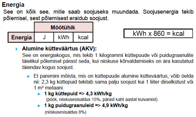

2korda2 kirjutas:Andrus,
ma kogu kursust läbi käia siin ei jõua, sestap panen vaid lühidalt definitsioonid ja paar sõna selgituseks:
Energia. SI-s on J, lisaks kasutatakse erinevatel eesmärkidel ka kWh ja kcal. Soojustehnikat müüv ja klientidest lugu pidav müügimees võiks anda andmed kWh-s, sest tubli 90+% kütteliikide maksumuse võrdlustest tehakse just selles mõõtühikus ("süüdlane" on siin selge - Eesti Energia oma hinnakirjaga).
Võimsus. SI-s mõõtühik W. Kuidas jõust ja tööst soojus saab, jääb koduseks ülesandeks.
Kui soovid natuke teemasse sügavamalt minna ja enda teadmisi kontrollida, siis maakeelset informatsiooni ja ülesandeid saab näiteks siit. Kompaktne ülevaade SI ühikutest koos teisendustega on siin.
Mis nüüd sinu kirjutises viga oli:
1. Nimivõimsus on defineerimata mõiste. Arvutused näitasid, et see ei ole ei ahju maksimumvõimsus ega ka ahju keskmine võimsus küttetsükli jooksul. Praegusel kujul puudub tal igasugune mõte. See ei anna kliendile kasulikku informatsiooni, pigem otseselt eksitab - klient võib eeldada (nagu mina tegin), et tegemist on ahju keskmise võimsusega küttetsükli jooksul. Ehk siis - pane sinna tärn juurde ja lehe allservas seleta lahti, kuidas see väärtus leitud on.
2. Kui kasutad mõistes sõna "võimsus", siis mõõtühikuna J kasutada on otsene viga. Vaata ülalt.
NB! Ma soovitan tungivalt lisada lehe allserva ka märkus, et arvutused on tehtud kg=5,32kWh alusel. Maarjamaal ei ole sellise väärtuse kasutamine kombeks.
Lp "2korda" loodetavasti suutsid kõigile huvilistele energia ja võimsuse teema selgeks teha? Eks sellest lihtsast ABC minu hinnangul tihti puudus ongi. Sellel põhjusel alustan ka oma koolitusi n-ö ABC-st. (lisan failid)
Mis puudutab 5,32kWh elik kütteväärtuse teemalist arutelu siis soovitan pöörduda Sintef`i või Norra Puidutehnika Instituudi spetsialistide poole. Kindlasti oskavad Sintefi uurimisinstituudi inimesed vastata kõigile teie küsimustele? Nende professionaalsuses minul igatahes põhjust kahelda ei ole ja kui minul on valida kas uskuda anonüümse netikommentaatori väljaöeldut või teadlasi, siis mina igatahes usun teadlasi.

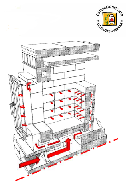

Olen enne öelnud ja kordan veelkord üle, et ideaalset ahju ei ole olemas!
Toon lihtsa näite. Kui sõidan autoga ja kasutan GPS´i siis miks spidomeetri ning GPS´i andmed erinevad? Ei ole ealeski pähe tulnud selle tõttu mulle auto müünud ettevõtet mingis pettuses süüdistama hakata. Ohutus ja turvalisus ikka ennekõike! Kindlasti ei ole mõistlik ka ahjusid kodus kütta viimse piirini sh ka pottsepa poolt ehitatuid.
Rauli (rokika) väidet, et ahi peabki töötama tippkiirusel (ööpäevas andma 90kWh või rohkem) kogu kütteperioodil ei ole mõtet kommenteerida? Kui arvestame kütteperioodi pikkuseks 240 päeva, siis kulub küttele tema hinnangul minimaalselt 21600kWh energiat. Huvitab millise soojuspumba Raul (rokikas) mulle siis välja pakub võrdluses Salzburg XL ahjuga?

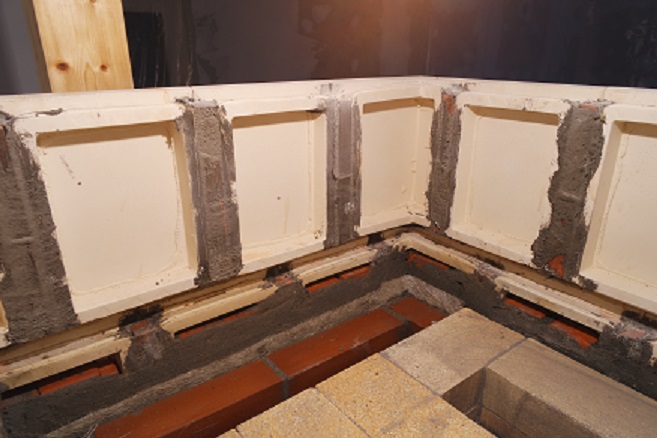

Teemaga seoses siis veel selline info, et pakume nüüd ka 15mm paksuseid Wolfshöher Tonwerke HBO+ šamottplaate.
Art: WO62 HBO+ plaat koldesse 440x200x15mm
Mi
ÖSTERREICHISCHER KACHELOFENVERBAND.PNG (198.1 KiB) Vaadatud 6825 korda
UmweltPlus kolded Wolfshöher Tonwerkelt.PNG (586.48 KiB) Vaadatud 6825 korda

Natuke pottsepateemat ka oli. Andruse pildil on see U+ kolle, kolde joonis. Seni on kolde sisesein olnud õhem välimusest seinast. Nüüd vastupidi. Kui ma õigesti mäletada suudan, siis olen seda kunagi ka siin "vihjanud", et äkki oleks just sedasi mõttekam? Hea, et pole kiirustanud, nüüd tuleks ringi teha, et Brüssel ära ei keelaks.
Tulikivi kolle ja Kuznetsovi kolle erinevad sellisest U+ kolmest vaid väikese resti olemasolu poolest ja seda tunnustab paremaks nii saksa käsiraamat kui mulle ainukesena teadaolev võrdlustestimine.

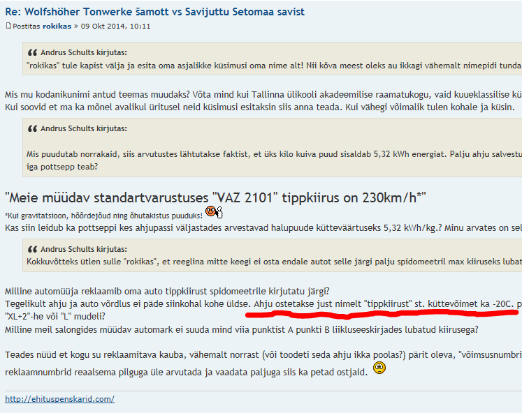

Tak tik, tak tik, tak tik kiunub ehituspensakrist "kaminahi" taktik ehituspenskar Raul "rokikas". Mees lihtsalt ei mäleta mida on siis samas teemas natuke aega tagasi kiununud? Kas soojuspumba elektroonika andis selle 21600kWh peale otsad?
ERILISED SOODAD!!!
Raul (rokikas) ostab ahju just nimelt tippkiirusest st küttevõimest lähtuvalt.PNG
Raul (rokikas) ostab ahju just nimelt tippkiirusest st küttevõimest lähtuvalt.PNG (51.52 KiB) Vaadatud 6623 korda

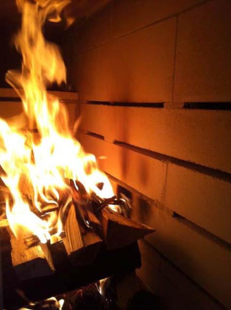

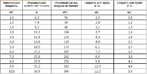

Umweltplus kolde jutule jätkuks.
"Объемный расход воздуха на горение" tabel huvilistele.
Der Umweltplus Brennraum.PNG (419.4 KiB) Vaadatud 6080 korda
