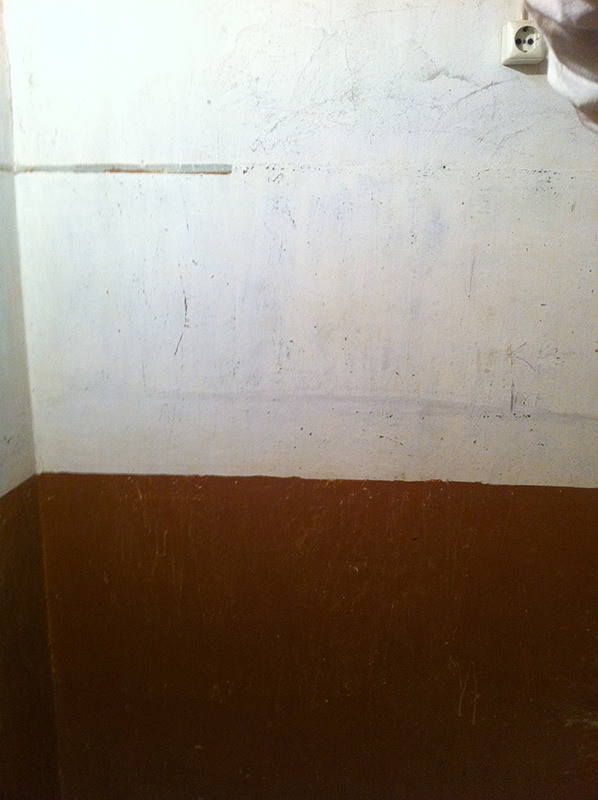

Seinad tuleks sirgeks krohvida (ühes kohas kõige suurem kõikumine 20mm, enamus kuni 8mm), sai foorumit uuritud ja jõudsin selgusele, et selleks sobib Vetonit TT. Eemaldasin seintelt lahtise krohvikihi, vanad põrandaplaadid ja laest lahtise pahtli. Seintel on mingi vana vene läikiv värv, alumises osas isegi kaks kihti.
1) Tunnen muret, et krohv ei pruugi selle värvi külge hakata. Üritasin 40-se liivapaberiga natuke karestada aga see ei teinud muud kui lihvis konarused tasaseks ja värv läks mõnest kohast natuke heledamaks (pildil pruun värv). Mida soovitate nakke parandamiseks teha?

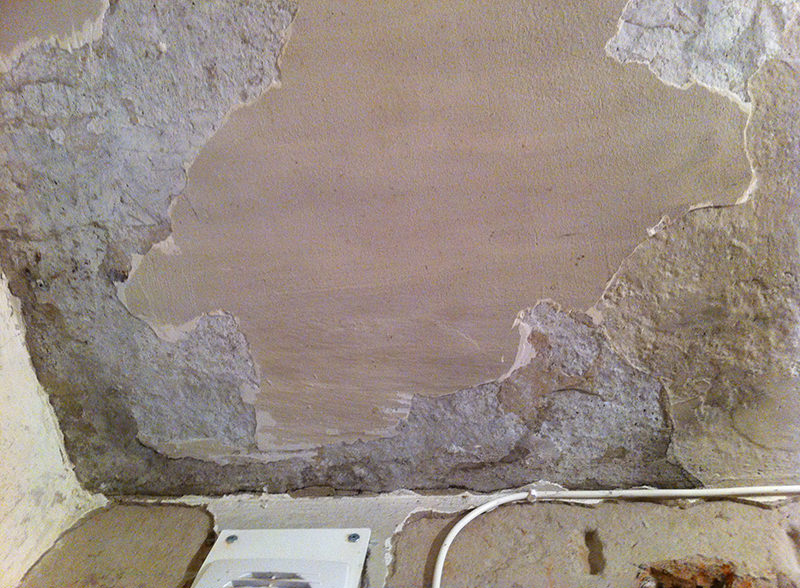

4) Lakke tuleb tüüpiline laudis ripplagi. Kuna tegu on niiske ruumiga siis kas peaks ka vana pahtlist puhastatud lae kuidagi ära töötlema. Just nende äärepragude pärast. Hetkeolukord :

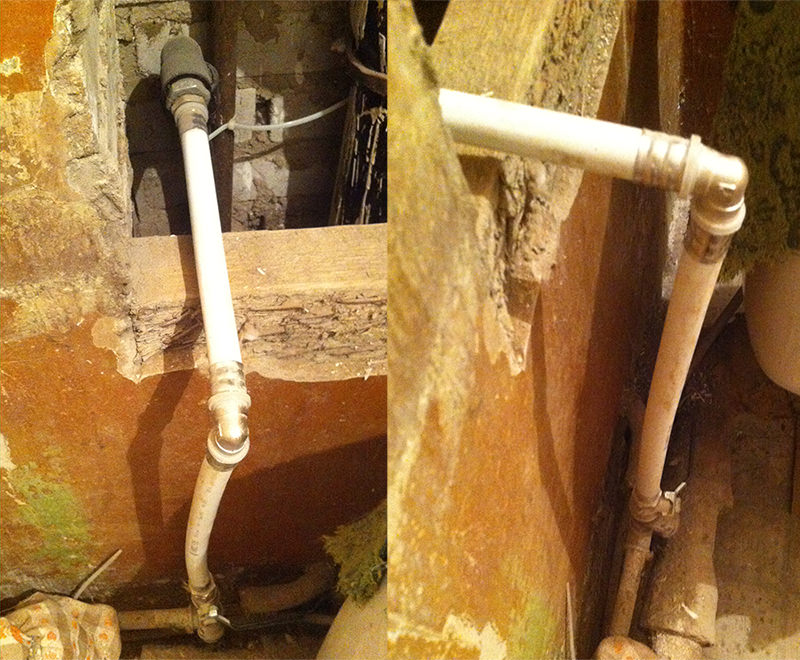

5) Ehk oskate jagada häid ideid. Püstakust tuleb uus veetoru, kuradima kõrgelt- 70cm põrandast. Tahaks seda ära peita. Lihtsalt mingi kast ümber ehitada? (jääks minu silma riivama) Ehk oskate midagi soovitada?

Tere. Kui otsustad ise meisterdada siis esmalt võiks kõik vajalikud elektri- ja san teh. tööd,
ära teha. Kõik mis võimalik, oleks viisakas süvistada. See olemasolev veetoru(d), asenda uuega
ja too sobival kõrgusel šahtist välja. Šahtile peab jääma ühendustele/veemõõtjale juurdepääsuks,
sobiliku mõõtmetega luuk v. luugid. Vent., peab olema suuteline oma ülesannet täitma.
Weber TT on hea sellistesse ruumidesse. Aluspind peab olema nagu teistelegi segudele: kuiv,
puhas, õli ja seebivaba, stabiilne... Värv seinas, ei sobi seguga katmiseks ja vajab eemaldamist või nakkekrundiga katmist, milleks EI sobi tavaline nakkedispersioon. Mõistlik oleks nakkekrundiga
katta, kogu tasandusele minev pind. See kui loodis ja vinklis/vonklis peavad Su seinad saama,
seda tead ise ja tulemus oleneb kogemustest ja eeltööst. Tegelikult oleks siin veel lisasoovitusi
kuhjaga, jõua vaid soovitada. Siiski, kutsu vahelgi oma tuttav siseviimistleja nõusse!
NB! Ära üritagi oma 20mm lohke korraga täita! TT max ühekordne kihipaksus on, kuni 10mm!

1) Kruntida ja soovitavalt alküüdkrundiga ja kvartsliiva sisaldavat. Kui ei leia, siis kvartsliiva on ka eraldi müüa ja saab krundile lisada.
