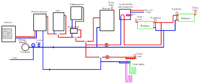

Tegin skeemi ka kuidas võiks minuarust asjad ühendatud olla,
kas piisab kahest pumbast või peaks üks veel olema. Päiksepaneel oleks eelkõige suvel sooja vee tegemiseks.
Katlaruum on 2.9 x 4.5m

Ühineks Rostfrei arvamusega.
Kas projekteerija on üldse öelnud palju selline 300 m2 maja aastas energiat tarbib?
Kui projekteerija on ka tulevikus kätesaadav siis ettekujutuseks- tavalise majakese puhul peaks olema õues 30 ruumi puid kuivamas sest puidugaasikatel tahab saada väga kuiva puud. Samuti võib osutuda puude kärutamine sinna katlaruumi tagumisse nurka ebamugavaks.
Minu kogemus on see et 3 korda väiksema maja puhul,soojupumbaga kütmisel , oli akupaagis vesi 26C.
St kogu investeering katlasse ja paaki ootas kasutamist. Pealegi on põrandasse valatav ca 10? tonni betooni ise akumulaatoriks.

Kui see 20 tonnise paagi variant sobib siis pole Sul mingit puidugaasi katelt vaja,millega talviseid tippe katta . Väidad eelnevas et pinnase tõttu maakütet paigaldada ei saa. Kui Su eelarve kannatab siis puuraukudega saab paigaldada küll. .Ma ei usu et Sa elad kohas kus maapinna all on 100 m savi.

Mina paneksin pelleti katla ning unustaks kõik muu ära. Kui tahad hirmsasti päikese kütteks valmistuda, siis saan sulle pakkuda isoleeritud toru, mis paneeli ja näiteks 3 süsteemse boileri vahele käib. Kahjuks jõudsin endale toru suure hurraaga ära soetada, enne kui kohale jõudis asja mõttetus.
