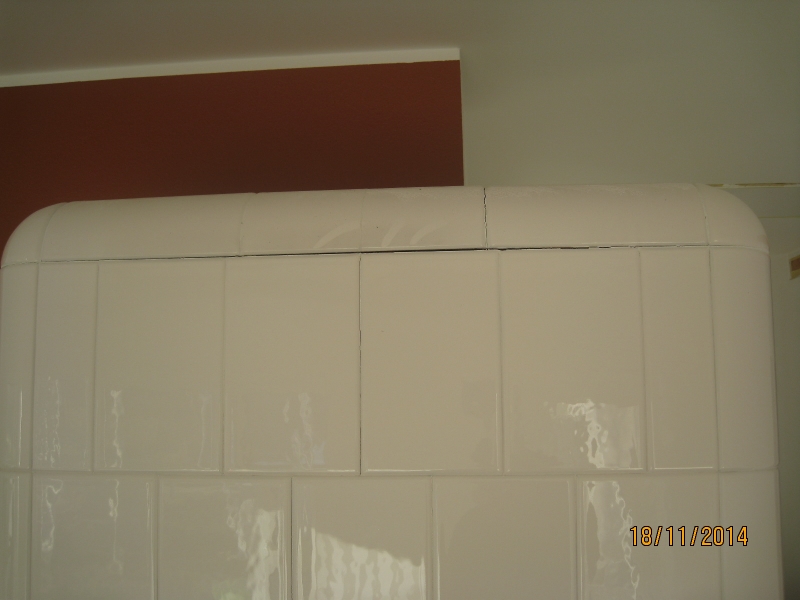

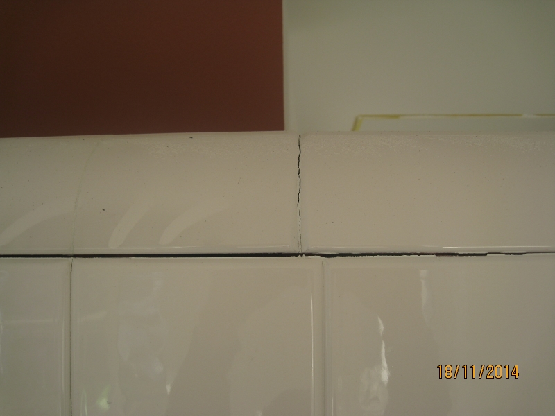

Täna seis selline, et pottsepp lubas homme tulla ja alustada juba siis teist korda uue ahju remonti. Ahju lagi punnitab kütmisel kolmest küljest ülesse. Lisaks ajab eest - ahju lae äärest suitsu välja, samast kohast kust kergitab kaarjalt lage ülesse kütmisel.
141118 014.JPG (235.4 KiB) Vaadatud 5792 korda
141118 013.JPG (230.93 KiB) Vaadatud 5792 korda

Selline ehitusviis tagab pragude tekke kahjuks ka edaspidi. Üldiselt räägitakse sellisel juhul aluspinna vajumisest jne....aga tegelikult pole aluspind tihtilugu millegis süüdi.

Ma saan enda tarkusest nii aru, et seda ahju enam ei päästa? Kas on sobiv aega uurida "pottsepa" nime?
