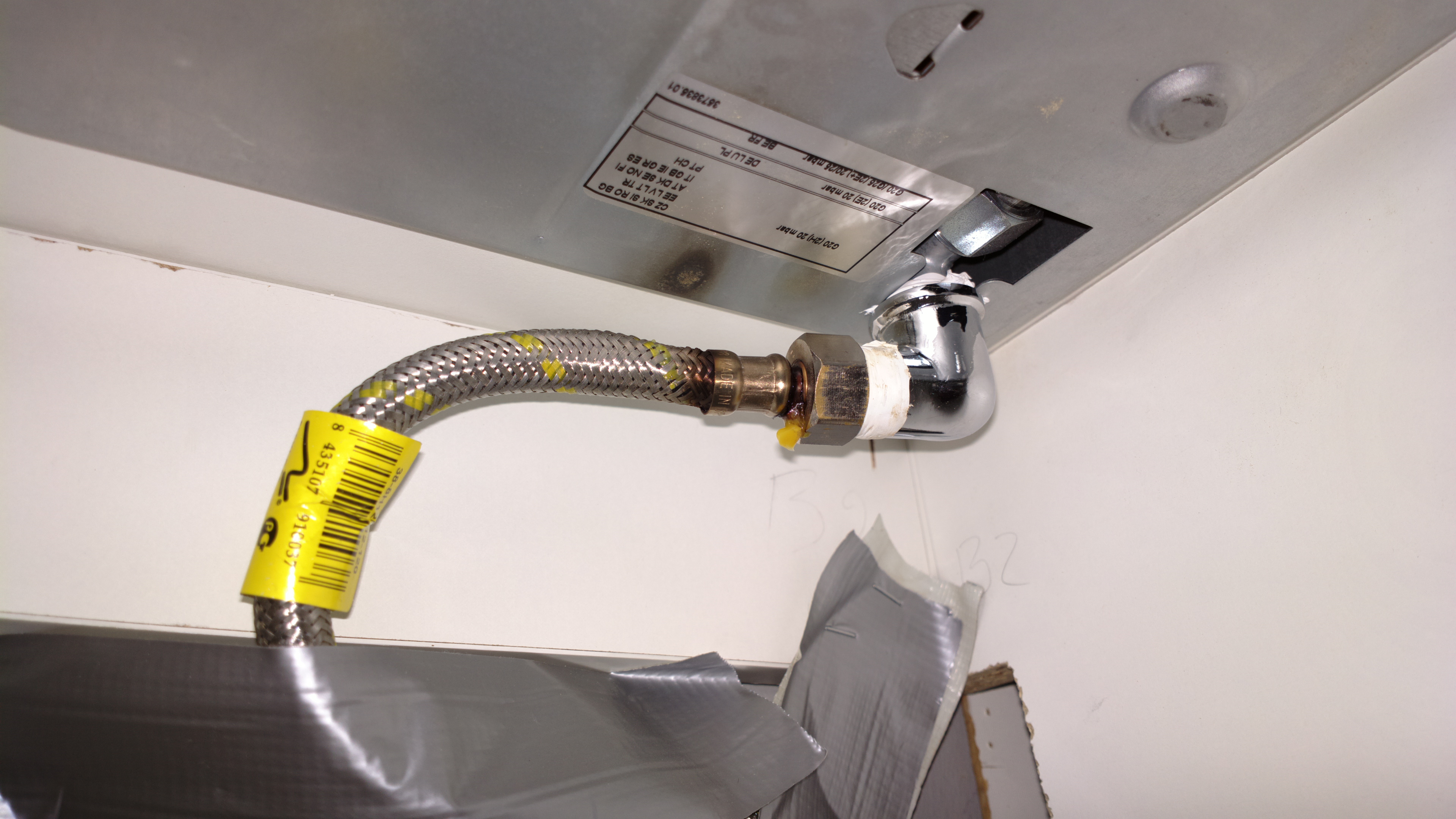

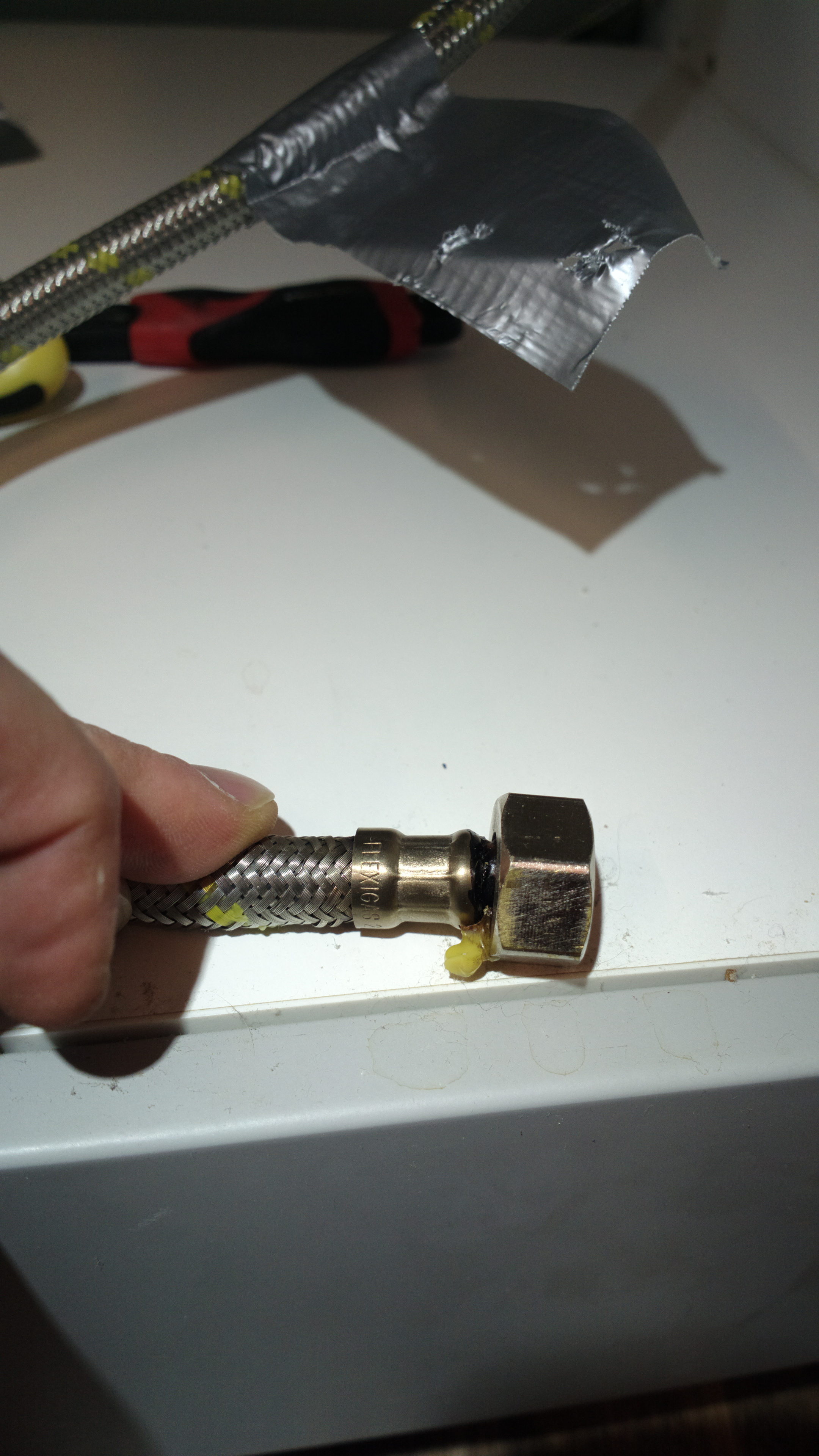

köögis oli ebamäärane kärsakas ja otsisin põhjust. Leid on allpool, päris hirmus.
PiltPiltPilt

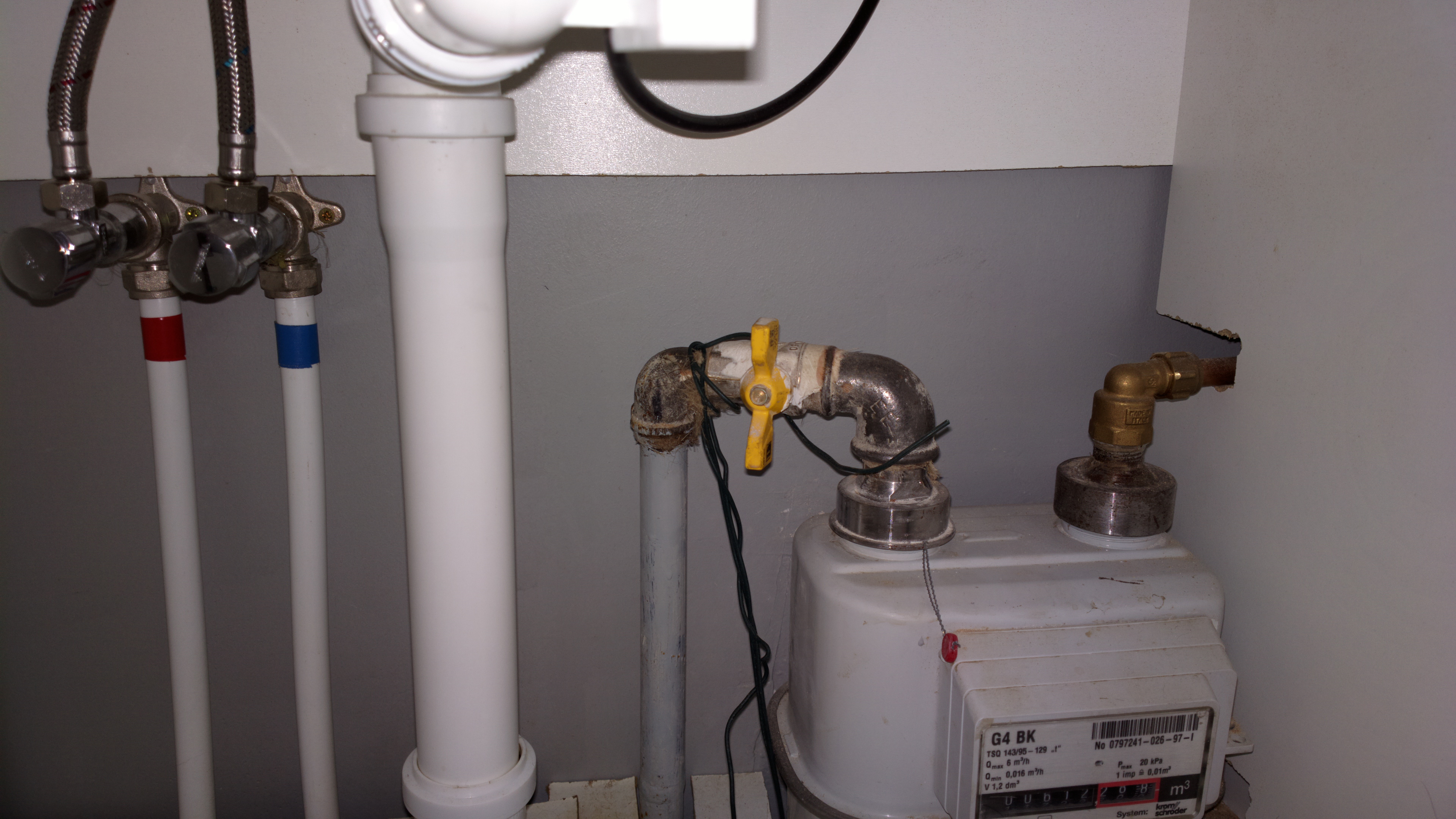

oskab keebi arvata, kuidas selline asi sai juhtuda? Ja mis üldse juhtus. Näha on, et on olnud reaalselt leek. Taustaks: kombiplaat gaas/induktsioon, gaas on mõõtja juurest kinni keeratud, st 2m kauguselt, gaasi on ainult korra katsetatud ja siis toru tühjaks põletatud (pool aastat tagasi).

Tere! Minu arvamus järgmine kui vaadata kõige vasakpoolsemat pilti siis paistab,et vooliku mutripoolsel otsal puudub mutri alt tihend.Tihendiga liidest ei teibitata see ei jää nii ehk naa pidama. Nüü soovitan uus toru uued tihendid ja asi peaks korda saama.Edu!

See on päris hea näide sellest kui oskused puuduvad kuid ikka keeratakse mingi käkk kokku (kus auku näed sinna keera torupõlv).
Minu teada ei tohi gaasiseadmeid ise näppida!
Voolik on õige- kollane märgistus. Kuid sellel torupõlvel puudub sile ots , mille vastu vooliku kummitihend saaks toetada ja tulemus on pildilt näha......
Kumm või häda korral ka teip alati ei aita.

teemaalgataja olen. Tegu Mustamäe korteriga, tehtud värske remont uue elektrisüsteemiga. Pliit eraldi rikkevoolukaitse taga. Ma ei suutnud leida kaubandusvõrgust põlve, mis oleks kummiseibiga tihendatav, küsisin kõik ketid läbi, samuti FEB-i, sellepärast tegingi sellise ka endale mitte kõige meelepärasema lahenduse. Üks põlv oli pliidiga kaasas, aga mingil põhjusel see ei sobinud, vist jäi nats liiga välja, st ahi ei mahtunud alla ära.
huvitav jutt elektrivoolust, aga kas pean ikkagi ka korteri peakraani välja vahetama, sest tühi toru ei oleks saanud ju põleda? ja nagu kirjutasin, on kraan olnud suletud olnud juba pool aastat. (pildil nähtav traadi küljes "ripub" kanalisatsioonitoru)

Sellist põlve ei olegi. Sa pead lihtsalt veel mingi torujupi sinna osa keerama, millel on sile ots. Küsi poest. Lihtsam oleks ikkagi gaasiseadmete hooldus kutsuda sest kraani Sa kohe kindlasti suuteline vahetama ei ole (! see ei ole nali !!).

Vabandage väljendust, aga kes selle gaasimõõtja ja "peakraani" sinna toru otsa on sittunud? Ja lisaks veel traatide küljes rippuvad kanalitorud? :banghead:

Praegune seis on jah see, et gaasileket polnud, muidu poleks kuidagi nii tühiste kahjudega pääsenud ja probleem tekkis selles, et kasutasin lõdvikut ning keermeteipi mistõttu ei olnud lõdviku ja pliidi vahel korralikku elektriühendust ning pinge tõttu tekkis kõige suurema takistuse juures soojenemine ja pressühendused süttisid (keermeteip on palju kuumakindlam). Selleni jõudsin elektrikuga arutades.

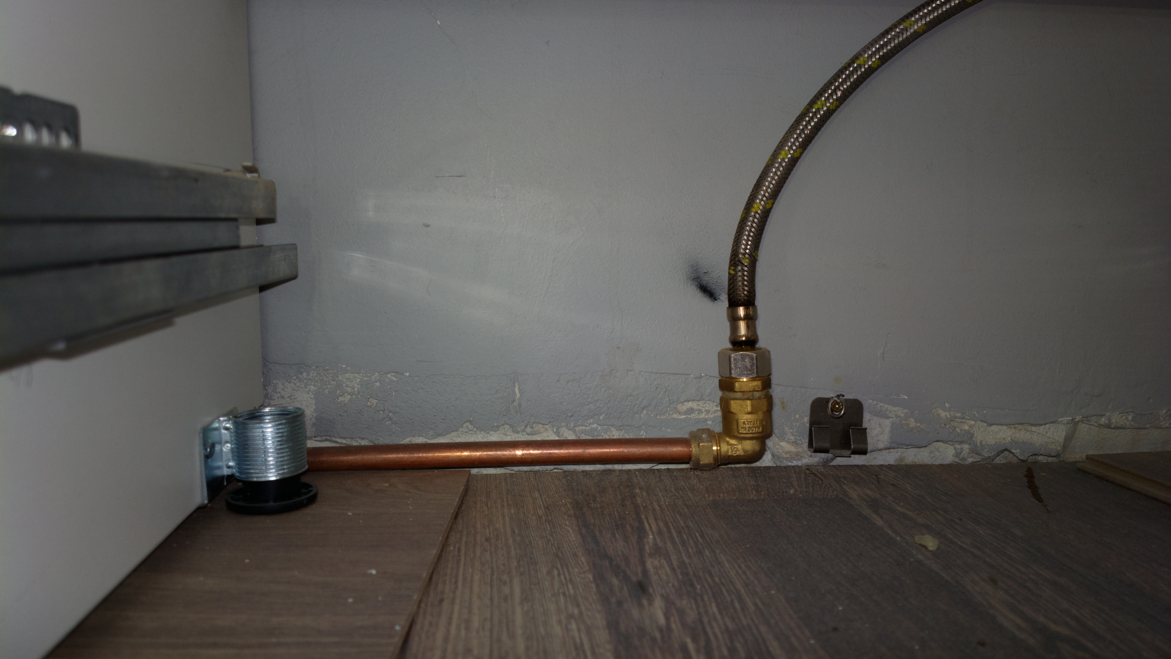

eks kutsun jälle millaski gaasimehed ning lasen vasktoru pliidini vedada.

Vasktoru kindlasti hea. Kuid kummivoolikud ka head, kuid pead õigeid voolikuid kasutama mis mõeldud gaasile, need ilma sukkadeta.

See kõik on tore kuid selleks et ühte jämedat traati elektriga kuumaks ajada on ikka parasjagu voolu vaja. Ja veel nii kuumaks et tihendid süttisid.
Ja kuhu see vool nüüd siis kadus, läks kuskile kõndima või sai katkine pliit ise terveks ?
( mõni sesitiiv sättis asja korda?)
