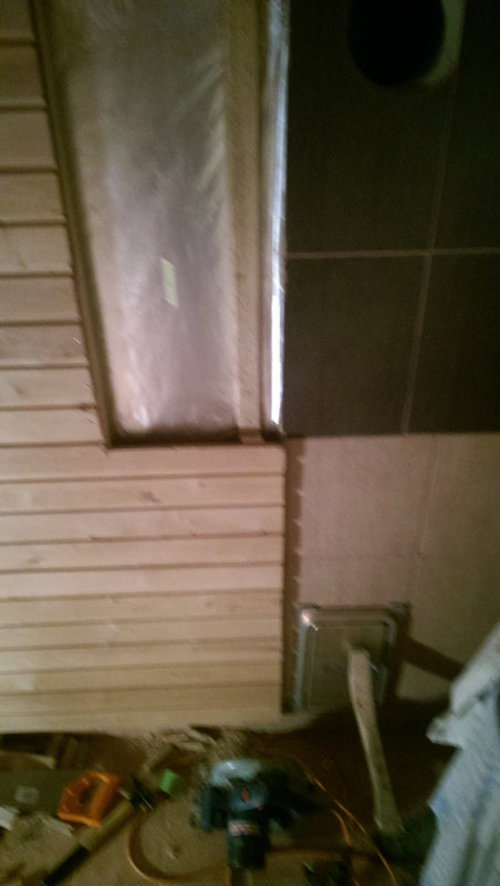

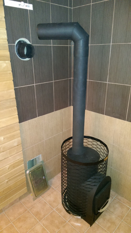

Tere sõbrad.
Olen vahepeal nüüd oma saunaga edasi majandanud. Panin paar pilti kaasa ja tekkisid mõningad küsimused.
Nagu näete, võtsin ikkagi puitu kerise suitsutoru juurest maha. All on pandud ilusti vill ja peal foolium. Kuna mul on pruuni plaati alles ja alumist-heledat enam mitte, siis mõtlesingi et saan ülevalt ju juurde plaatida. Kas selline variant nüüd sobib, et panen sinna alla mingi õhema plaadi - kas ühekordne kips või selle kuumakindla plaadi, ning peale siis tavaline keraamiline plaat uuesti-koos kuumakindla segu ja vuugiga muidugi.
Mureks on muidugi see, et tahaksin, et plaadid jääksid ühele tasapinnale, ehk karkassile saaks kinnitada ainult plaadi, mis oleks ca 5-7mm paksune, mitte rohkem.
Alumist puidu osa hetkel maha ei tahtnud võtta, see jääb kerise küljest/tagant otsast ca 45cm kaugusele ja peaks ju olema täiesti piisav?!
Küsin ka nüüd milliseid liiste peaks kasutama seal nurgas, kus kohtuvad plaat ja voodrilaud, kas sinna võib panna mingi tavalise liistu, või ka spetsiaalsem-soojakindlam liist?
Ning lõpetuseks, kas kerise suitsutoru peab minema otse seina selle 90kraadise toruga, või võib sinna vahele panna veel väiksema sellise 45kraadise nurgaga liitetoru - sellepärast, et siis saaksin kerist tuua veel rohkem puidust kaugemale, sinna parempoolsesse nurka, kus on all fibo ja peal plaat.
Tahmaluuk vist ise nii kuumaks ju ei lähe, et tema seal seda alumist puiduosa ohustaks?!
Tänan juba abi eest ette!

Re: Sauna-korsten
vaata tsementkiudplaati, peaksi 5 mm olema. Kipsil on kuumakindlusega probleeme, kaotab tugevust.
Postitusi: 2115
Re: Sauna-korsten
v2ikejoss kirjutas:Kas selline variant nüüd sobib, et panen sinna alla mingi õhema plaadi - kas ühekordne kips või selle kuumakindla plaadi, ning peale siis tavaline keraamiline plaat uuesti-koos kuumakindla segu ja vuugiga muidugi.
Kipsplaat ei ole mõeldud nii kuuma keskkonda. Minerit LW sobib, on 9mm. See 2mm paksuselisa ei ole võrreldav meelerahuga, kui asjad on õigesti tehtud.
See Schiedeli siibri valge nupp on minu teada plast ja võib sul kärssama minna kuuma toru kohal! Isoleeri toru seal ära või asenda kuumuskindlast materjalist nupuga.
Kuumuskindel plaadisegu on vajalik ... aga kui paaditud ala kuumale suitsutorule liiga lähedal on, võib värvikärsahaisu ajada. Liim plaadisegu sees ei kannata seda kuuma välja. Mul plaatija soovis visuaalselt head tulemust ja plaatis liiga lähedalt - 20-30 mm suitsutorust. Korraliku kütmise juures haises, pidin laiemalt ära lõikama ja villa vahele panema. Muidugi mul ei ole seda pikka vertikaalset toru, kerisest läheb horisont. toru kohe korstnasse.

Tänud vastuse eest!
Mind just kõige rohkem huvitab see teema, et kas võib jätta alt puidu maha võtmata? Et kas see kaugus oleks okei?
See Schiedeli korstna siibri nupp - ma ei teagi täpselt mis materjalist ta on, ent sinna ta on ju ette nähtud :) kõikidel naabritel samasugune, kuid ise värvisin ta kuumakindla värviga mustaks, see valge ei sobinud kuidagi.
Kas peale selle 9mm oleks veel mingeid mõeldavaid variante 7-8mm-seid?
Muud varianti ju mul ei eksisteeri üldse, või kuidas ja mida ma sinna äravõetud voodrilaua asemele saaksin panna?
Ning küsimus ikkagi selle kerise suitsutoru liite kohta, kas tohib juurde teha ühe põlve?
Postitusi: 2115
Re: Sauna-korsten
v2ikejoss kirjutas: Mind just kõige rohkem huvitab see teema, et kas võib jätta alt puidu maha võtmata? Et kas see kaugus oleks okei?
Mul on kerise tootja juhendis lubatud vahemaad kirjas. Kui sul ei ole (?) siis pead kehtivaid nõudeid lugema.
v2ikejoss kirjutas:Kas peale selle 9mm oleks veel mingeid mõeldavaid variante 7-8mm-seid?
Ei tea. Kui 2mm on probleem, tee siis karkass madalamaks.
v2ikejoss kirjutas: Ning küsimus ikkagi selle kerise suitsutoru liite kohta, kas tohib juurde teha ühe põlve?
Vaevalt, et 45° põlv on probleem. See küsimus taandub samuti viidatud kehtivatele nõuetele - vahemaad süttivatest materjalidest.
v2ikejoss kirjutas:Just selle sama tuleohutuse ja kuumakiirguse pärast valisin ka võrk-kestaga kerise, mis annab ühtlasemat ja mahedamat kuumust, kui see, mis üleni rauast on ja eriti räigelt kuumust kiirgab.
Sa ei saavuta soovitud tulemust kui selle pika suitsutoru paljaks jätad. See kiirgab korralikult küttes rohkemgi kui metallkeris. Keris asub lavast madalamal ja (metallkerisel) täiendav plekk-kest ümber, mida õhk vahelt jahutab.

Ma sellest viimasest tsiteeritud lõigust-lausest ei saanud päris hästi aru. Et kas pigem võiksin suitsutoru "paljaks" jätta või ei võiks? Ning kui ei või, siis millega ma teda "riietan" ? :)
Postitusi: 2717
Re: Sauna-korsten
v2ikejoss kirjutas:... Ning kui ei või, siis millega ma teda "riietan" ?
Riietada saad plekist ekraaniga ja kividest ümrisega (võrk ja kivid vahel, nagu ümber ahjugi).

Okei. Aga see võrgu ja kivide variant läheb ikka ümber ainult sellele vertikaalsele ca 80cm kõrgusele torule eks? Sealt edasi teda panna kuni päris seinani on vist keerulisem?

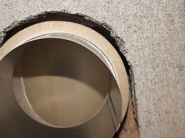

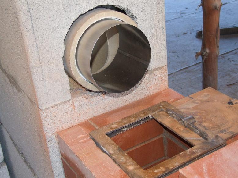

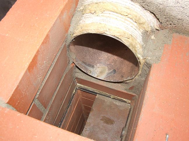

Üks küsimus veel. Korstna ava on 160ne ja suitsutoru mis sinna sisse läheb 150ne. Mida siinsed soovitavad, kuidas see vahe katta/isoleerida? Ma täitsa kahevahel. Osad ehituspoed ja targad räägivad, et võiks panna sellise tulekindla vahuga, osad räägivad jälle et see vaht ei ole küll õiges kohas seal, et too ei kannata niipalju kuuma. Et panna selle tulekindla nööri ja silikooniga. Üks rääkis üldse, et äkki paned päris seguga kinni, on kõige kindlam - ent siin tekib küsimus, kas seda on ka vaja kunagi sealt lahti võtta? Või kas üldse peab saama kunagi neid põlvesid ja torusid ka puhastada?
Re: Sauna-korsten
Kui pead silmas keraamilise korstnatoru ja sinna sisse mineva metalltoru vahelist pragu siis sinna nöör http://www.k-rauta.ee/pages/product.asp ... ageSize=10 ilmselt kõige sobivam. Tiba teemakohane http://www.ehituspenskarid.com/foorum/v ... ?f=8&t=233
Vaht ja segu ei sobi sinna kindlasti!

v2ikejoss kirjutas:...Üks küsimus veel. Korstna ava on 160ne ja suitsutoru mis sinna sisse läheb 150ne...
motamees kirjutas:...Korstnasse minev metalltoru peab olema korstnatorust vähemalt 1cm võrra väiksem. Vahe täidad tulekindla villa või keraamilise nööriga.
Miks üldse kirjutada, kui seda ei loeta?
v2ikejoss kirjutas:... Osad ehituspoed ja targad räägivad, et võiks panna sellise tulekindla vahuga...
VÄGA loll soovitus. Tulekindlat vahtu pole olemas.
