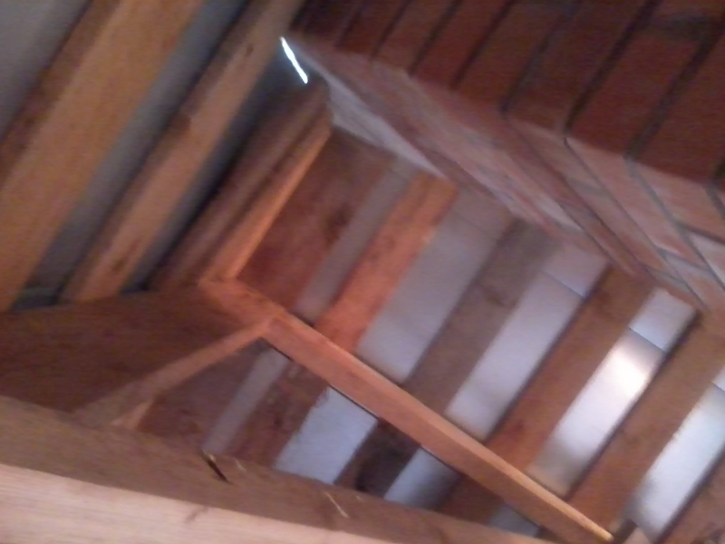

Postitused on igal pool töökorralduselt vastupidises ehk õiges järjekorras. Mind huvitab teema, kus valtsitud plekk-katus on valmis juba roovil ja aluskile üldse puudub.
Kas kinnitan kile sarikate vahele või ei paigalda seda üldse? Tuuletõkkeplaadid tahan sarikate vahele liistuga panna.
Pildi peal on seestvaade koos korstnaga. Selle vahe lasin hetkel silikooni paksult täis, järsku on parem variant isegi sellele?
Iseenesest 12 a vana katus on terve, roostet pole ja kuskilt läbi ei tilgu.
Lõpptulemusena tahaks pööningu välja ehitada eluruumideks ja sarika otstesse teha tuulutusavad mõlemale poole maja.

Silikoon sellises kohas on ajutine lahendus. Korstna läbiviigul katuseplekist peaks ikka korralik plekk-krae ümber olema. Krae servad tuleks sobiva ilmastikukindla hermeetikuga tihendada. PenoSeal-il vist on mingi Roof Sealant või Roof Mastic millel ka mingi kiud sees. Vali oma katusega sobiv aine.
Aluskatet üldse ära jättes riskid sellega, et varem või hilijem hakkab katus läbi jooksma otse tuuletõkke ja soojustuse sisse. Lisaks kondents, mis külma pleki alla tekib ja võib soojustusse tilkuda. Tuleks ikka kile panna. Ma lõikaks sobiva laiusega ribad mille kinnitaks klambripüssiga sarikate külge. Kile peaks jääma U-profiilina allapoole lonti. Kilest nii üles- kui ka allapoole peab tuulutusvahe jääma, vist 4-5cm minimaalselt. Sõltub. Kui soojustuse paksust väheks jääb, on võimalik sarikatele altpoolt paksust "juurde kruvida".
See altpoolt aluskatte, tuuletõkke ja soojustuse panek on üks p0rn0graafia
. Õige oleks katus pealt lahti võtta, kas korraga või järk-järgult. Ja õigesti korda teha. Saaksid normaalselt tuuletõkke ja aluskatte panna, harjatuulutuse teha jne.

Tänan põhjaliku vastuse eest.
Kui süübida pornograafilisele meetodile, siis kile on võimalik ka liistudega 70x40 näiteks sarikate külge panna ja kile jääb tihedamalt sarikatel külge, lisaks saab sama liistu külge ka siis tuuletõkke paigaldada. Sellisel juhul jääks mul endiselt soojustuseks ruumi 200 (sarikas 150 + siseroovil 50), mis on miinimum katuse kohta.
Katuse lahtivõtmist ma nurka ei ole visanud. Kaalun erinevaid variante edasiminemisega.

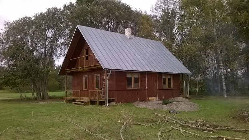

Kas sellest katusest pealtpoolt pilti saaks. Paremad oleks lähikaadrid ntx korstna ümbrusest.

kahjuks on ainult kaugvaates pilt olemas.
iseenesest pääseb katuse kinnitustele ligi ehk servad saab lahti võtta. katust vahetama ei tahaks hakata, kuna see on mõlemalt poolt korralikult tsingitud .
Hetkel olen arvamusel, et ilmselt peab kevade lõpu poole katuse lahti võtma, kile ära panema, roovi ja plekk tagasi. kondentsi on päris korralikus koguses katuse all ja soojustamisega ilmselt tekib seda juurdegi.
Ega umbkaudu keegi mingit hinda ei taha üles visata, et mis sellise porri tegemine maksma võiks minna? Uue katuse panek on kindlasti oluliselt lihtsam kui vana maha võtmine ja tagasi panemine, aga see katuse materjal on selline, millest loobuda väga ei tahaks.

See paistab ikka valtsplekk olema? Kas korsten on hiljem sinna sisse lõigatud, et see nii pooletoobise lahendusena on välja tulnud?
Et, siis soovitatakse valtsplekk korraks maha võtta
..ja pärast uuesti tagasi panna.
Ma enam isegi ei imesta...hiljuti palus üks noorepoolne töödejuhataja mul samuti üks paan korraks maha võtta, et nad saaksid oma käki, seal all, ümber teha. Tavainimesed muidugi enam ei tea, mis on valtsplekk aga, et vastava koolituse saanud tegelased sama teadvad, oli küll üllatuseks.
Muidugi. Kindlasti saab ka kuidagi konservikarbi nii avada, et pärast uuesti on võimalik sulgeda. On see asi siis mõistlik.
Kondens on kindlasti pleki all. Las ta olla rahus seal. Küsimus on selles, et kas see ka alla tilgub? Valtspleki alla ehitatakse ka ilma kileta nii, et hea tuulutus hoiab niiskustaseme normi piires.

Kui soovid katusealust väljaehitada siis on vajalik ka korralik plekialune tuulutus.
soovitavalt ikka räästalt harjale. Ja korstna ümbrus korralikult plekitada.
Aga pleki avamisest niipalju et on võimalik, kuid väga suur töö, värvikiht saab kahjustada ja vaesed käed kes seda tööd peavad tegema.

Tänud vastuse eest. Uurisin uue katuse hindu ka ja arvestades tööjõu ajakulu tundub otstarbekam uus katus lasta ehitada kui peentöö peale aega hakata kulutama. Materjal iseenesest pole üldse kallis.
Sellega on vast ammendunud teema.
