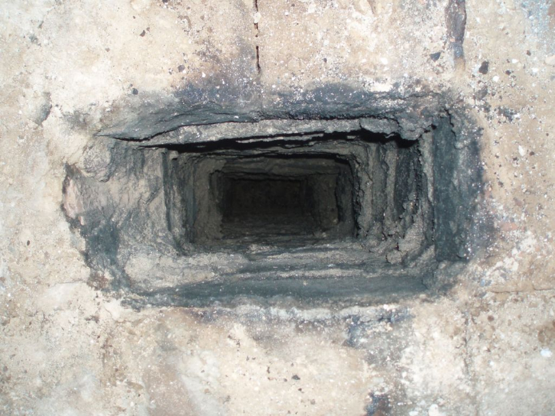

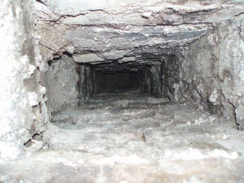

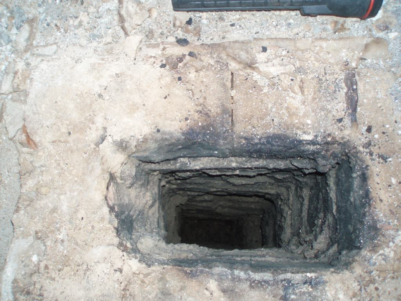

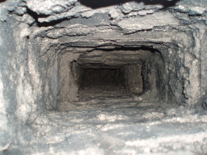

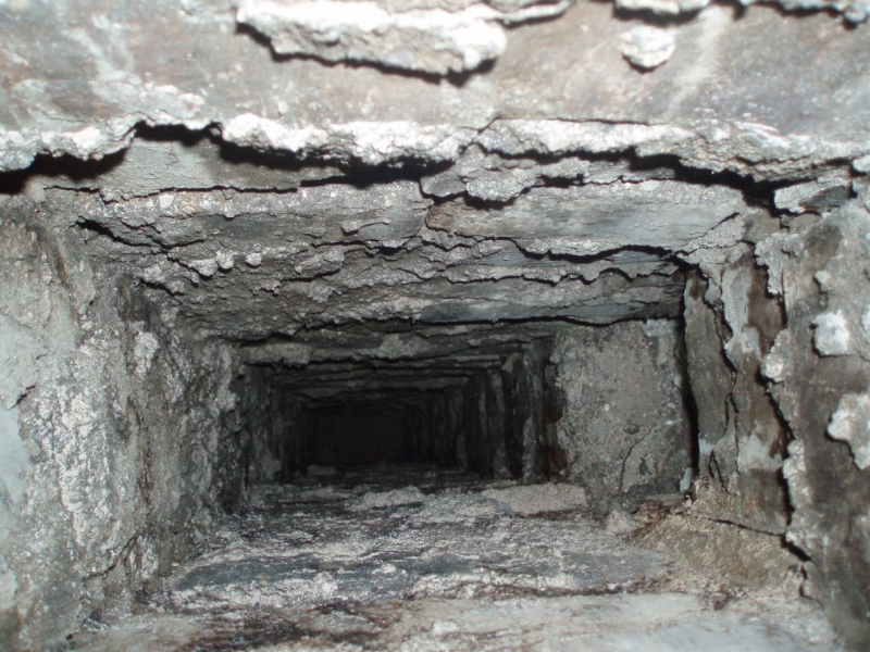

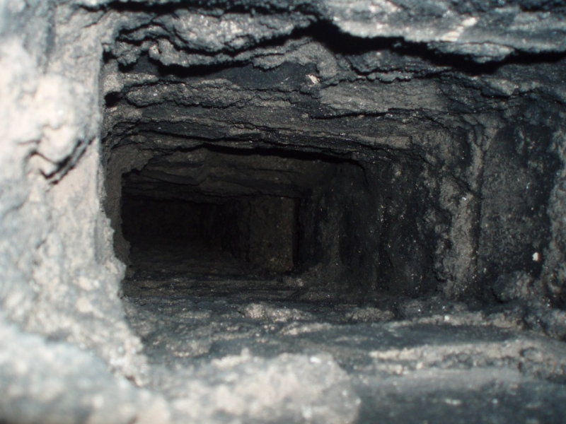

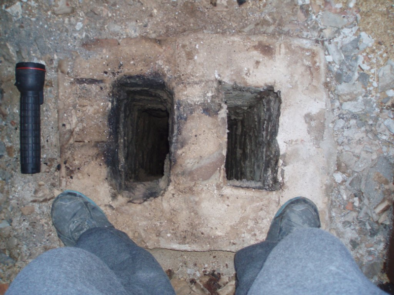

Taustalugu on selles, et elan majas, mis ehitati 1950ndatel aastatel. Hiljuti sai valmis juurdeehitus, kuhu sai sisse kolitud. Vanas osas pole juba aasta otsa köetud, kuna selle korsten ei tõmmanud ja ajas pigihaisu ning vajas juba mitu aastat remonti. Täna saigi mindud katusele, ning ülemised 1,5 m (kahjuks pilte pole) laiali lõhutud. Majaosa on ise 1-korruseline, madala pööninguga. Korsten paikneb köögi nurgas, selle taha on ühendatud soemüür ja Pioneeri pliit. Muid kütteseadmeid pole. Korstna kõrgus on umbes 4 m, kahelõõriline. Üks lõõr köögi ja keldri tuulutuse tarbeks. Võtsin pitsilt pleki maha, see, mis alt välja tuli, oli algselt viletsa või siis niiskuse mõjul aastatega viletsaks muutunud lubimördiga laotud tellised. Põhimõtteliselt nagu küpsisepuru, mille tükke võis sõrme vahel katki pigistada. Mõnes kohas oli seda nii hõredalt, et õrn nõgi oli imbunud korstna välispinnale. Tegelikult lausa ime, et põlema polnud läinud, sest pööningul on saepuru. Võtsin seega korstna lahti kuni pööningupõranani- st kraeni, mis jääb köögilae ja pööningu vahele.
Mis kogenud pottsepad arvavad sellest asjast?
Mina ei julgeks selle peale uut küll ehitada, aga ma pole peres päris üksi- isa nimelt arvab, et rohkem pole vaja ära lammutada ning kavatseb ladududa praeguse peale uue korstnajupi, sest lõõr, kust suits soemüürist korstnasse läheb paikneb üsna köögilae all (sellel pildil, kus ma seisan, umbes 50 cm jalgadest allpool). Ülejäänud 2 meetrit kuni põranda lähedal asuva puhastusluugini suitsu ja kuumusega praegu*** kokku ei puutu. Köögis on korstna välispind krohvitud ja pealtnäha korralik. Suits sealt läbi ei tule. Aga kuna mört on ikkagi kahjustunud ja kivid üsna vabalt, siis lihtlabane noore mehe tarkus ütleb, et asi tuleb maatasa teha ja alustada nullist. Lisaks, nagu fotod näitavad, on lõõrid sinka-vonka ja mittesiledad, mis niigi lühikese korstna tõmmet veelgi halvendab.
***Projekti järgi plaanis ehitada praegusesse kööki saun, mis tähendab, et ilmselt liigub saunakerise lõõriava praegusest tugevasti allapoole ja suits hakkab ka alumise osaga kokku puutuma.
Vabandan, et eilne tekst pisut segane tuli. Muutsin seda.
Kas lammutada korsten lõpuni?

Ma arvan, et kui suudad, siis tasuks lammutada ja teha ka vajadusel uus alus. Tihti on selliste all vaid paar suuremat kivi.

Viimasel pildil veidi lootust on allesjäämiseks. Vaata kivi kui ikka pragusi ei ole siis on kivi OK. Ja vaata vuuke - kui need on korras (ei ole pragulised) siis nadi välimus ei tähenda kehva korstent. Ja pühi korsten puhtaks enne vaatamist.

Eile õhtul võtsin veel ühe kihi maha, nüüd enam ei saa, kuna siis läheks krae sisse. Mul pole aimugi, mismoodi see krae selle korstna ümber seisab- kas on ta valatud lihtsalt ümber ja seisab niimoodi ausõna peal või on vuukide vahel metallvardad. Krae on muideks betoonist, tsemendiga. Põhiline häda on aga selles, et korsten on saanud niiskuskahjustusi, see lubi mis kihtide vahel on, on muutunud väga pehmeks ja kohati on isegi märg. Lubja kollakaspruun värvus on tingitud ilmselt sellest, et suitsugaasid ja pigivesi on tunginud selle sisse. Ütleks veel seda, et ventilatsioonilõõri moodustuvate kivide vahel on lubi üsna hea- nõrk, aga sõrmega ikka puruks ei vajuta. Ja kuiv.(Vt viimast pilti, parema jala nina ees on näha). Selle viimase rea kive hoidis üsna hästi. Aga suitsulõõri poolses osas on mört nagu liiv, kivid eriti tugevasti koos ei seisa. Kui praegu selle peale uus korsten teha, siis on lihtsalt hirm, et uus osa võib ära murduda. Kunagi on plaan uus katus teha ja lage tõsta. Ja kui praegune vahelagi ümbert lammutada, siis äkki murdub pooleks. Ühelt pildilt vaadates tundub, nagu oleks suitsulõõri sees auk (see ei ole soemüürist tulev kanal). Ja samas läksid tõepoolest üksikud kivid lahtivõtmisel katki. Tähendab- pragusid võib kivides olla ja kivide kvaliteet (sõjajärgsed ikka) pole ka kiita, sest pooleks läinute põhjal võib öelda, et need on seest sinakad, pole korralikult põletatud. Aga võib-olla tellis peabki seest selline olema. Ei tea, esialgu püüan selle puhtaks teha.

Oma närvid maksavad ka midagi ja kindlasti pane korraliku vundamendi peale/alla ka niiskustõke.
Kõige lihtsam on korstent ehitada maapeal. Mida kõrgemale lähed, seda keerukamaks elu läheb.

Tundub kus lubi on suitsu saanud seal on seguks olematu puru. Riskantne alles jätta.

Minul on vanade korstendega sellised kogemused, et kui on pisim kahtlus, siis ikka maha ja uus asemele. Tihti on nii, et enamus kivid on ok...aga mõni üksik on vaevu koos ...tekitades ohuolukorra.
