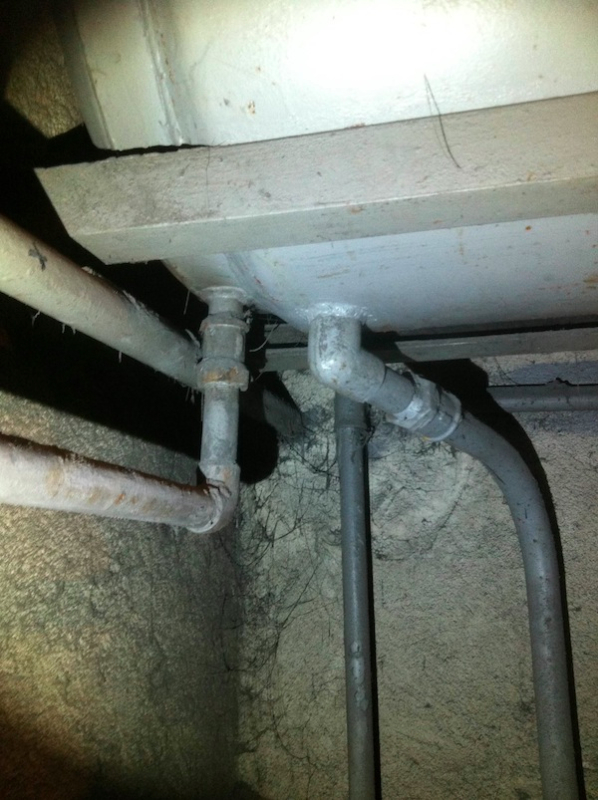

Seisan silmitsi järgmise küsimusega. Eramaja katlamajas asub järgmine akumulaator/boiler (80-ndatest). Hetkel on küttesüsteemis (radiaatorites/katlas) vesi küll sees, kuid toitevesi (tarbevesi) on rivist väljas, seega tarbevee soojenemist pole ma läbi katla saanud veel proovida.
Akumulaatori/boileri pikkus on 110 cm ja läbimõõt 50 cm. Esimesel pildil läheb akumulaatorisse sisse toitevesi ja tuleb välja toru kütte tagastuspüstikuuse. Teisel pildil läheb külje pealt sisse toru kütte peapüstikust ja ülalt tuleb välja sooja tarbevee toru.
Minu küsimusteks on:
Kas tegemist on puhtalt tarbevee boileri või ka siiski arvestatava katla akumulaatoriga? Samasse tarbevee süsteemi on saunas ühendatud ka veel teine läbi sauna kerise minev väike soojustuseta paak (boiler), mille puhul pole kahtlust, et see on mõeldud ajutiseks kraanivee soojendamiseks. Mis on aga selle konkreetse suure akumulaatori/boileri peamine ülesanne?

Kui tarbevee torud väljuvad (soe) ja sisenevad (külm) siis on tegemist tarbevee paagiga. Võib olla ka paisupaak.
Kui see on ainus paak siis pole see mingi akupaak. Akupaagid on ikka alates tonnidest. Kogu jutt viitab et akupaak puudub. See seletab kiiret jahtumist.
Kui süsteem on tavaline söekatel ilma akupaagita siis ongi nii - kui kütad, kütab hästi (nii et palav on) ja kui kõpetad kütmise siis jahtub kähku.
Plaan radikaid süsteemis välja viia ei ole hea, ära tee seda (võid isegi süsteemis vee keema saada ja see lõpeb juba pauguga). Osta akupaak (alates 1m3) ja lisa süsteemi lisaks. Maja on jutu järgi arvates nagunii kehva soojustusega.
