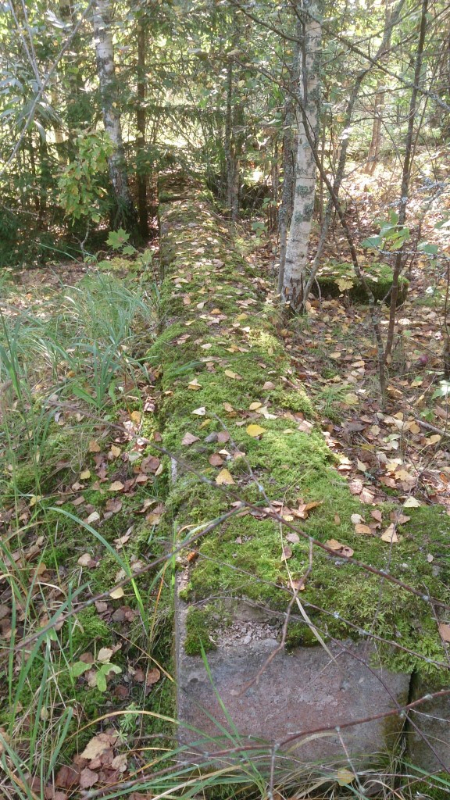

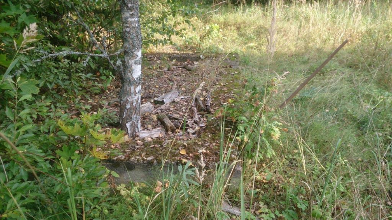

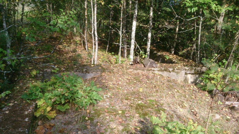

umbes samal ajal kui eeslased said jälle oma maa peremeesteks ( aastal 1992 ), mõtlesid mõned mehed, et hakkaks maja ehitama aga õnneks või kahjuks vundamendist kaugemale ei jõudnud. Nüüd aastal 2015 mõtlesin mina, et viiks kunagi kellegi poolt alustatu lõpuni. Kuna vundament on seinud loodusjõudude meelevallas üle 20 aasta, siis sooviks võimalikult paljude targemate meeste arvamusi, kas on mõistlik uut maja peale ehitama hakata.

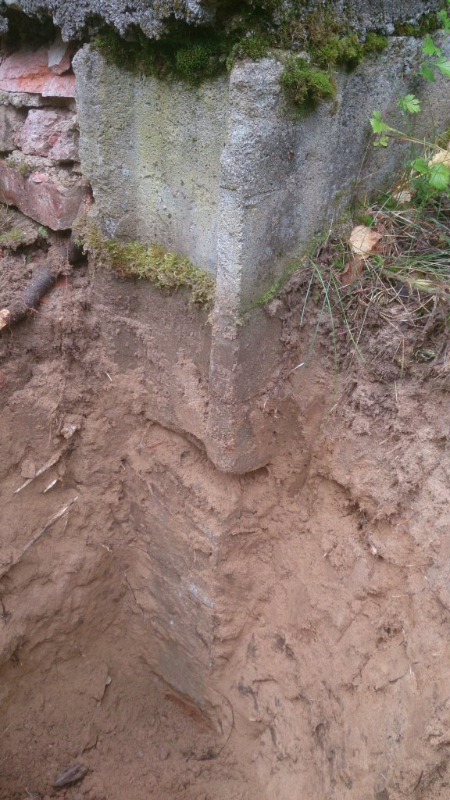

Vundament on enamasti 120cm kõrgune. Koosneb enamasti kahest 60 cm veneaegsest betoon blokist (pikkus jäi mõõtmata). Ühele seinale on jagunud plokki umbes 60 +40 cm aga selle kompenseerimiseks on peal valu umbes 40 cm. Plokid on omavahel seotud seguga. Vundament on ehitatud ilma taldmikuta otse savi peale ja nii sisse kui välja on veetud kõvasti liiva (umbes 2 meetrit seinast kaugemale ulatub liiv). Kaevasin kõik neli külge lahti ja igal pool oli kuivema poolne liiv seina vastas, isegi nii kuiv, et kohati voolas labida pealt maha. Ära vajunud vundament kusagilt ei ole. Vundamendi mõõtmed 8x12meetrit. Paarikümmne aastaga on korralik noor mets peale kasvanud, nagu piltidelt nähe võib. :D
Suur küsimus on et kas selline maja kannab 1,5 kordset fibost elumaja?
Re: Vundamendi parim enne möödas?
Tere.Vastus sinu küsimusele on,et kannab vabalt ka kahe kordse.Roogi plokkidele sadestunud pinnas,ehita vöö valamiseks saalungid/armeeri vähemalt kahe rea 12mm armatuuriga ning vala min 100mm betoonist vöö.Plokid pese ennem ka survepesuriga puhtaks,välimine külg ka kuhu tuleb soojustus või mingisugune välisviimistlus.Betoon plokkidest vundamendi lammutus ja selle asendamine,, mingisuguse,,Fibo5 plokkidega oleks rumalus.NB kui valad vöö kõrgema kui 100mm,nii et pinnasesse jääva osa kõrguseks oleks vähemalt 1100,,,1200mm võid külmakerke isolatsiooni panemata jätta.
