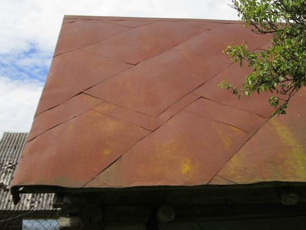

Sile katuse pind.. meie naabrid lätlased on naturaalsete plekilehtedega saavutanud ka viilkatusele sileda pinna ;)
taastaja
Leonhard R
Postitusi: 13
Liitunud: 03 Okt 2014, 20:55
Re: SBS rullmaterjal 45-kraadise kaldega katusele
Lugemata postitus Postitas Leonhard R »
See on okei katus. Mu ajutisel välipeldikul on ka selline.
